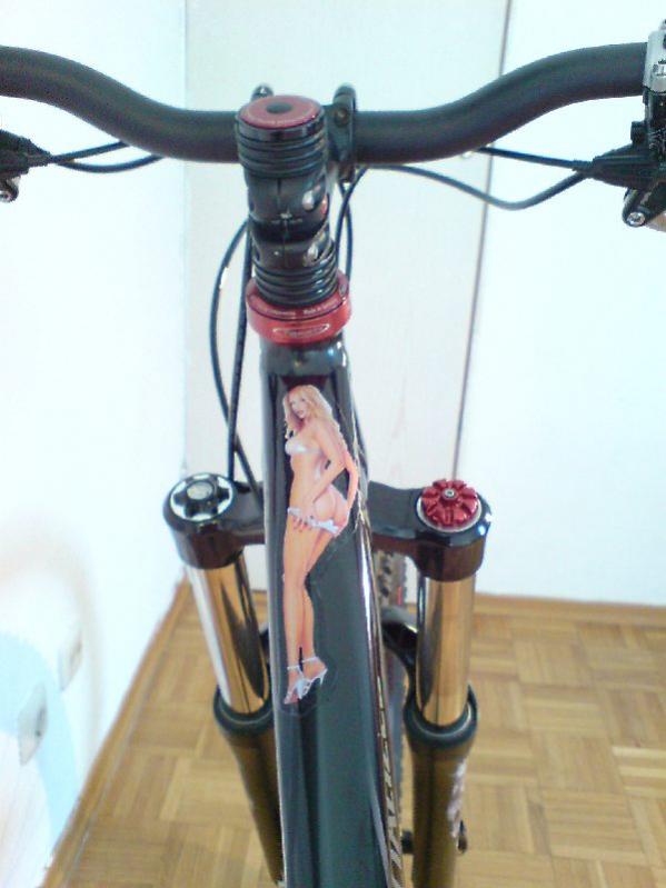

Hy SX-Gemeinde !
Nachdem mein schönes babyblue SX beim Shutteln gehimmelt worden ist
und ich über den Winter mir einen Kopf gemacht habe, welcher Nachfolger
nun kommen soll....
Viele Räder -des letzten Tests- der "FR-Bravo" hatte ich in den Händen und es ist
wieder ein SX-Trail geworden :daumen:
Heute eine kleine Einweihungs-Runde:
nun ja, vielleicht hab ich mich etwas in der Grösse vergriffen, da in den
Shops kein Vergleich der 2010 Modelle möglich war .
Vielleicht, wenn das Wetter am WE mitmacht muss ich nochmal eine Runde drehen.
Tja, sollte sich einer für einen SX-Trail Framekit 2010 in "L" (+Reset Steuersatz für 1 1/8 Gabelschaft und Race-Face Tretlager - das jetzt "rauszukoppen" wäre zu schade )
interessieren (Raum München wäre am unkompliziertesten) - bitte melden.
- gerade erst aufgebaut, heute 4 km gefahren...
Einen Sticker Chick (Panties down 15cm) auf dem Oberrohr gäb es gratis dazu :D
Ich würde mir dann ein "M" besorgen....
Ciao Hagen
