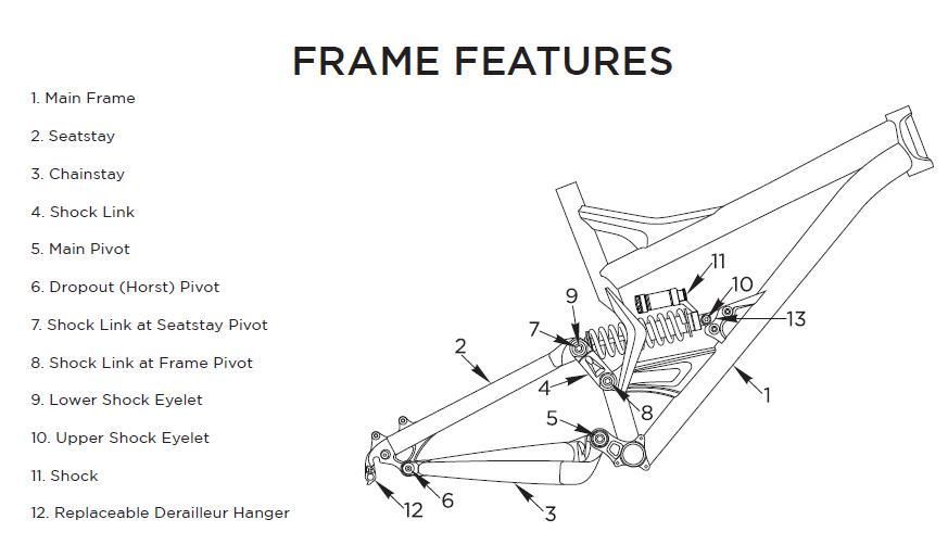

woher bekomme ich die 4 Gummilager (2große und 2 kleine) im SX TRail 1 07ner Rahmen?!
WElche könnt ihr da empfehlen?!
Wie teuer ist sowas?
Danke
Wie soll ich das jetzt beschreiben ohne Bild...
Also der Hinterbau ist ja 2teilig...
Da wo der untere Teil im Rahmen endet hat der Hauptrahmen 2 große Lager... bestehen aus einer Metallhülse im Rahmen, dann ein "gummischicht" und darin nochmal eine Metallhülse...
Das gleiche Lager nur in klein ist hinten wo die beiden Hinterbauteile zusammengeschraubt sind...
Die 4 Lage meinte ich...

Das "Gummi" wie du es nennst, bezeichnet man üblicherweise als Dichtung.
Du meinst sicherlich das Lager vom "Dropout (Horst) Pivot". Das Lager am Tretlager ist das vom "Main Pivot".
Steht aber auch alles im Handbuch vom 06er Enduro auf specialized.com unter Support und Frame Manuals.
Entweder du nimmst die auf den Lagern angebrachte Bezeichnung oder du vermisst die Lager selber. Mit den ermitteltern Werten wie beispielsweise Lagerbreite und Durchmesser gehst dann in den Fachhandel und bestellst die Lager einfach. Oder du gehst mit den ausgebauten in den Fachhandel und die treffen für dich die Auswahl.
Normalerweise sind die verbauten Lager günstig. Ich schätze so um die 4-10euro pro Stück. Mehr dürfte es nicht sein. Leider schlägt der Eisenwarenfachhandel kräftig drauf. Besser du hast die Möglichkeit die Lager direkt über einen Großhändler oder Hersteller zu kaufen.
