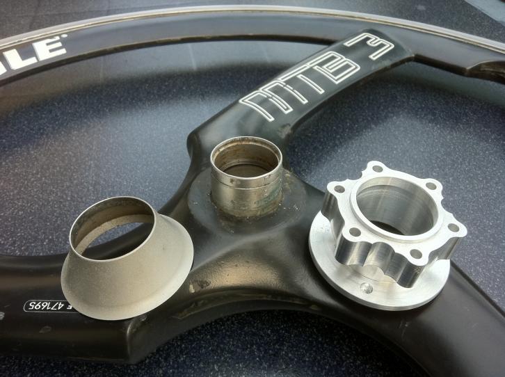

auf der seite wo die bremsscheibe sitzt, ist bei der mtb3 ja so ein nabenansatz, also ich meine das stück metall was direkt am carbonkörper sittz. lässt sich das abdrehen/abschrauben oder ist das bereits der fest verklebte alukörper? ich traue mich da nich so wirklich ran...
Ich werde die Teile mal fotografieren, wenn sie fertig sind. Ich denke damit kann man den Verschleiss der Felge, zumindest im Normalbetrieb, so ziemlich beenden.
Der Konus auf der "Bremsscheibenseite" ist nur aufgesteckt. Den kann man einfach abziehen. Wenn man das gemacht hat, kann der Bremscheibenaufnehmer einfach aufgeschraubt werden. Die Felge ist darunter einfach nur plan. Genau wie das Disk-Brake Modell !

Der Felgenkörper ist immer gleich. Es gibt nur einen Adapter, der bei Bedarf (Scheibenbremse) an der Felge festgeschraubt wird. Nur leider bekommt man den nirgends mehr.
Ich habe eine Firma gefunden, die mir diesen Adapter nachgebaut hat. Das Teil kann aufgrund der Befestigungsmodalitäten leider nur mit einer CNC-Maschine angefertigt werden. Da die Entwicklungskosten dafür jetzt ja schon gezahlt sind, kann man die Teile jetzt auch zu einem nicht mehr ganz so schmerzhaften Preis beziehen...
Bei Interesse könnt Ihr ja PMen.
Hier ist jetzt auch das versprochene Foto

hast du erfahrung mit diesem adapter? wie wird er montiert? bzw wie wird die bremskraft von der scheibe aufs rad übertragen?
Der Nachbau hat dieselbe Befestigungsmöglichkeit wie die damals vom
Hersteller vorgesehenen Komponenten. Die Masse wurden vom originalen Spengle MTB Disk Brake-Modell abgenommen.
Der Adapter passt exakt und spielfrei auf den Radflansch und wird mit 3
Schrauben gegen die Scherbewegung gesichert. Dadurch läuft der Adapter genau rund. Ich habe bei ebay auch schon einen ähnlichen Adapter gesehen, der offensichtlich aus einer normalen Radnabe herausgesägt ist. Ich halte aber alle Befestigungen die nur geklebt werden für lebensgefährlich. Derjenige, der diesen gelben Radsatz gekauft hat sollte vielleicht nicht gerade die steilen Trails runterdüsen...

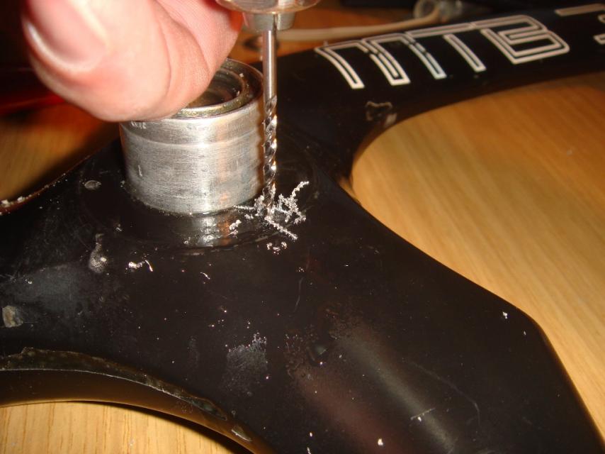

das der adapter passgenau ist und rund läuft bin ich mir sicher. meine bedenken sind bezüglich der scherkräfte. diese sind nicht zu unterschätzen. zudem schwächt man die struktur des carbonrades durch das anboren. ich kann mir vorstellen, dass die schrauben sehr schnell locker werden und die löcher ausleiern. oder versteckt sich unter dem carbon eine aluverstärkung?
Da hast Du natürlich recht. Die 3 Schrauben zeigen quasi mittig in Richtung der 3 Speichen. Und zumindest dort ist die Auflagefläche mit Metall unterfüttert. Ich tippe sogar, daß der gesamte Auflagering aus Metall ist.
(Ich habe allerdings jetzt nicht das Rad ganz abgepellt.)
Diese Bohrungen habe ich allerdings nur an der moderneren Spengle-Felge vorgenommen. Wie das alte Modell ohne Ventilaussparung gebaut ist weiss ich nicht.

Den Flansch zusätzlich mit 2K Epox zu kleben ist bestimmt sinnvoll. Hier nochmal zur Veranschaulichung ein Bild, damit man sehen kann wo gebohrt wird...
