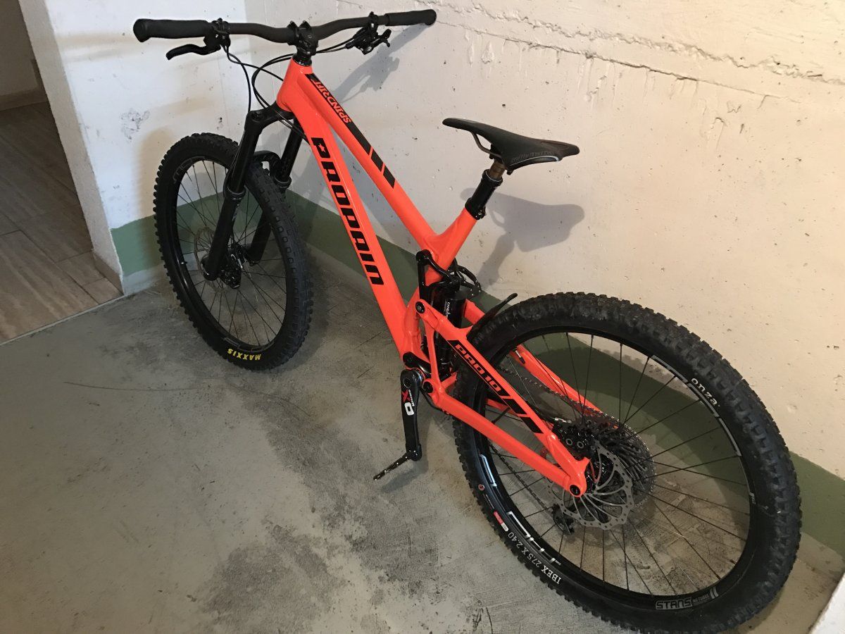

Da die Freude auf das neue Teil riesig war und der Blick auf die Waage meine Freude ein bisschen schwinden hat lassen hier mal der Anfang der Gewichtsoptimierung .
Aufbauen möchte ich das Spindrift als mein 601 Mk 3 Ersatz..... das heißt leichte Parkgeschichten und Touren mit Stolperei und gröberen Sachen mit Tourenanteil.
Also werde ich nicht auf eine absenkbare Sattelstütze verzichten .
Da ich den Preis als fast komplettes Bike mit der Eagle gut fand hab ich es als Free-Version geordert .
Leider ist die Fox 36/180mm nicht lieferbar deswegen hab ich umbestellt und die Lyrik genommen die aber die nächsten Tage gehen die 180er Fox mit Boost gewechselt wird, da ich die Lyrik nicht benötige .

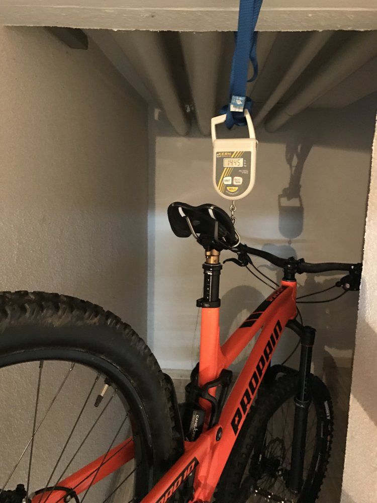

15kg Ausgangsgewicht mit den schweren Reifen , ich bin vorher von der leichten Variante ausgegangen aber das Gewicht der Reifen mit Schläuchen ist schon krass .
Vorne ist jetzt ein Shorty 2,5er drauf
Und hinten der Onza Ibex 2.4 aber in der leichteren Variante
Das heißt jetzt schon mal ..........
14,1 Kg

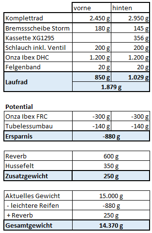

Jetzt kommt ein bisschen Licht ins Dunkle. Beim Gewicht ist es echt immer so eine Sache, gerade mit Teilen bei denen man es Anfangs nicht vermutet. Da sollte man ohne eine ganz genaue Partlist keine voreiligen Schlüsse ziehen. Habe mich nämlich schon gefragt was du beim Ibex DHC mit "leichten Reifen" meintest ;)
Habe auch mal grob überschlagen. Die Reverb wird dich nämlich nicht allzuviel Zusatzgewicht kosten. Die Truvativ Hussefelt Stütze ist sehr schwer für eine nicht verstellbare Stütze. In 350 mm hat sie schon über 300 g. Ich denke mal bei dir wird sie bei etwa 350 g liegen. D.h. für eine verstellbare Stütze sind´s gerade mal 250-300 g mehr.
Hier mal meine Rechnung die ich vor deinen Bildern gemacht habe:
14.37 kg inkl. Pedale finde ich jetzt nicht so schlecht für ein Bike mit diesem Potential.

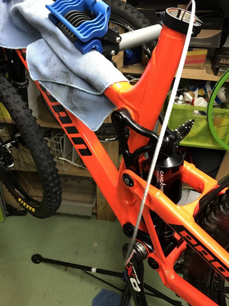

Hab aber schon 1,5std versucht die Leitung rein zu bekommen
Mit Draht etc.. noch nicht geglückt.
Als Stütze kommt die neue Fox Transfer 150mm rein .
Gruß oli
1,5 h ohne Erfolg? :eek:
Geht eigentlich relativ easy von unten nach oben mit einem Draht oder einer Zughülle. Immer wieder vor und zurück bis du durch die Öffnung zum Sattelrohr kommst. Leuchte am besten von oben ins Sattelrohr um was zu sehen. Dann kannst du eine Drahtschlaufe ins Sattelrohr bis unten schieben und lassomäßig den Draht/Zughülle nach oben zu ziehen. Mit ein bisschen Übung hast du die Reverb in 5 Minuten drin ;)
Viel Erfolg :daumen:

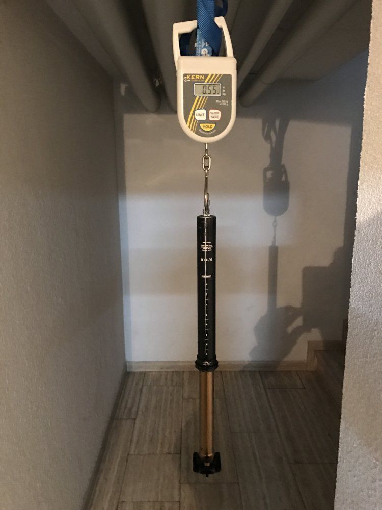

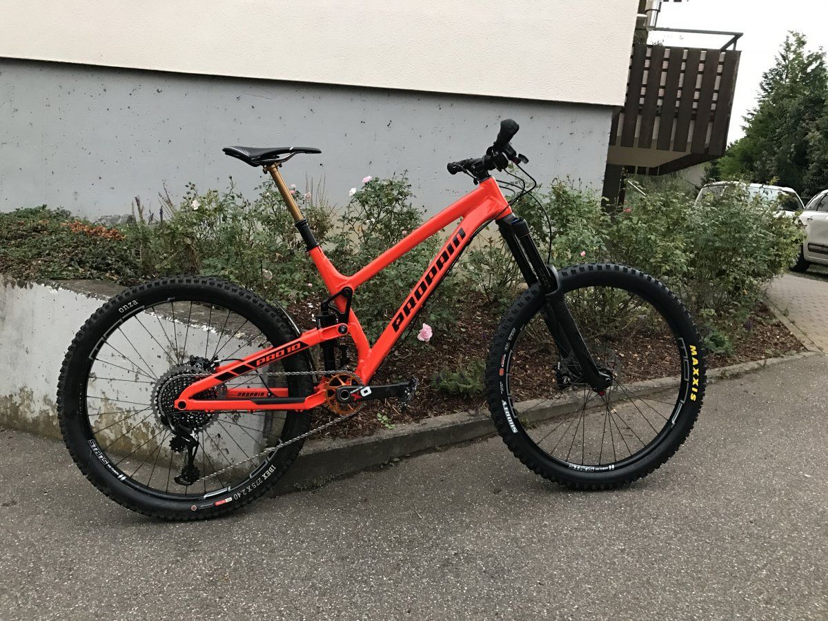

So Sattelstütze ist drin ,
Mit nem dünnen Stahlseil mit kleiner Metallöse gehts eigentlich ganz flott.
Die 150er Stütze könnte man locker durch eine 200er tauschen ,
Platz ist genug.Das Originale Sattelrohr das dabei war wäre für die normale Sattelhöhe zu klein gewesen.

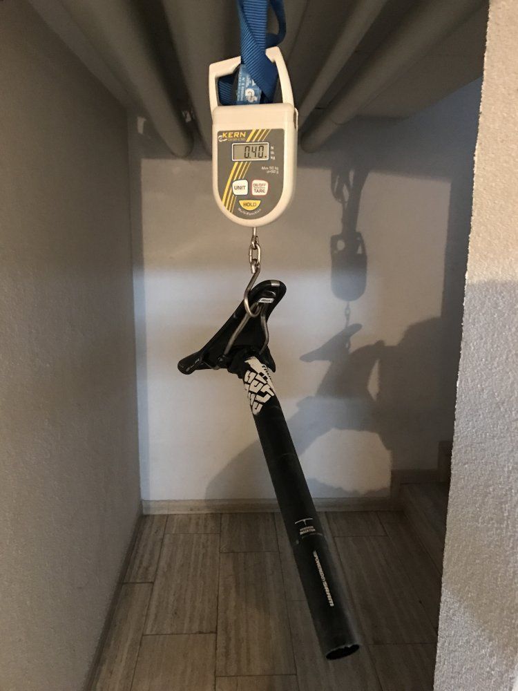

Der Gewichtsunterschied der normalen Stütze war doch ein bisserl mehr als gedacht.

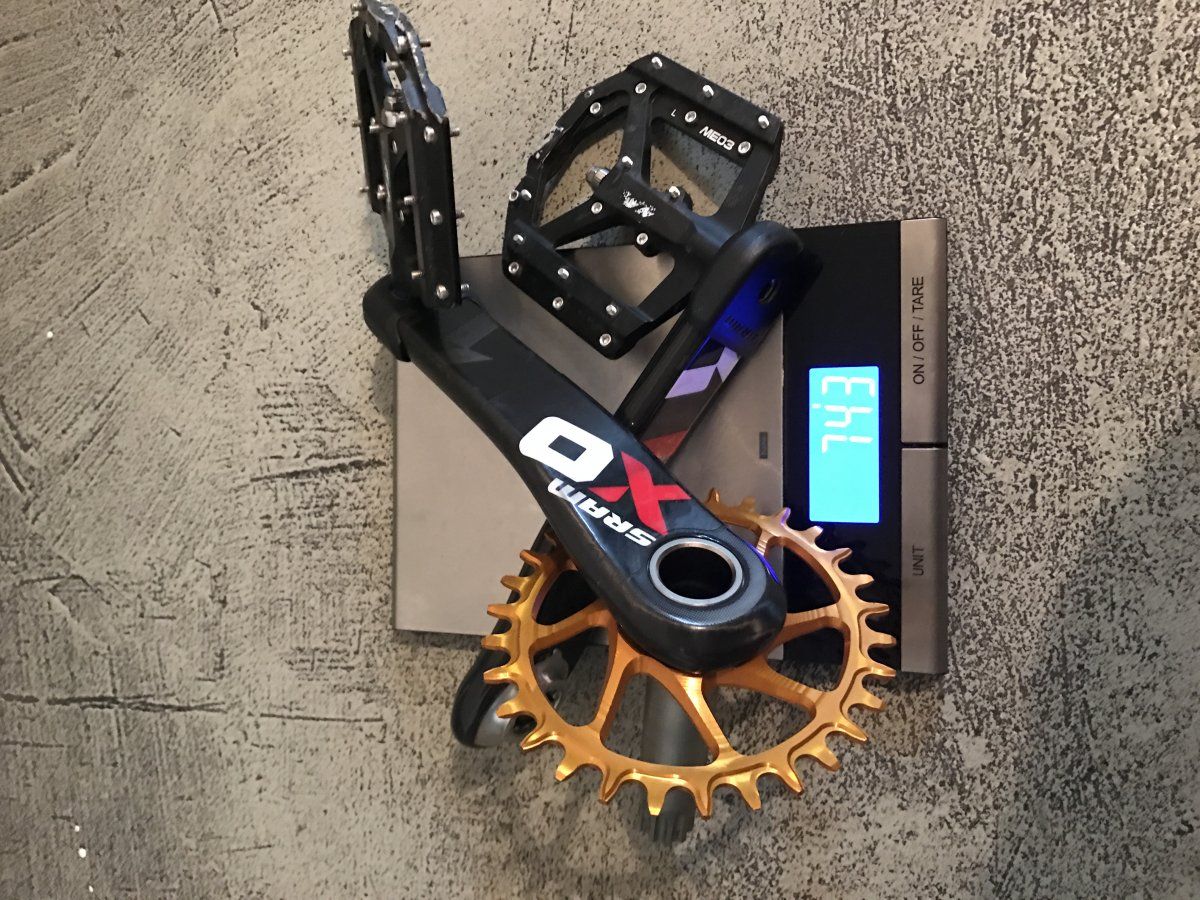

Hab eine X01 Kurbel mit einem neuen ovalen 30iger Garbaruk Blatt dran passend für 1X12.
Kettenlinie sieht gut aus .
Muss nur noch die Kette kürzen.
Bei ner Mini Probefahrt sieht es ganz gut aus :-)

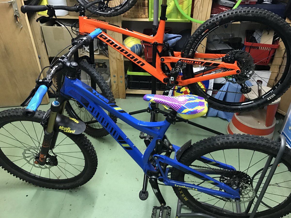

Anhang anzeigen 530292 Anhang anzeigen 530290 Anhang anzeigen 530289 Anhang anzeigen 530288 Anhang anzeigen 530287 Anhang anzeigen 530286 Anhang anzeigen 530285 Anhang anzeigen 530284 So Sattelstütze ist drin ,
Bei ner Mini Probefahrt sieht es ganz gut aus :)
du hast den sattel mitgewogen;)
