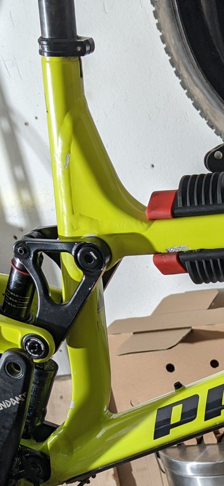

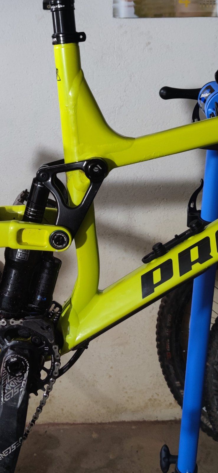

Falls hier auch mal jemand nen Lackstift bzw Ausbesserungslack für ein gelbes Spindrift sucht und nirgends was findet... Ich hab mir den Lack vermessen und eine passende Dose anmischen lassen... Passt ziemlich gut vom Farbton ( kein gewähr auf Farbabweichung innerhalb der Serie).
Könnt ihr euch beim Farben Antony (Autolacke) unter der Nummer:
U-6-1479-11
Mischen lassen.
Ich habs dann in die Kappe gesprüht und aufgepinselt...gewinnt keinen Schönheitspreis aber besser als blankes Alu.

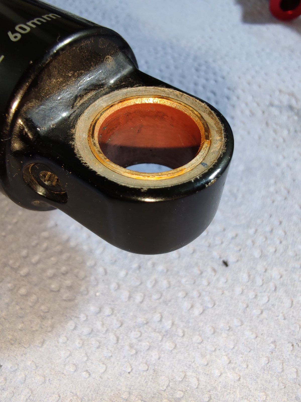

Hab die Tage mal die Buchsen vom Dämpfer gebaut um diesen an nem anderen Bike zu testen... Hab mich bisschen erschrocken... Hatte das auch schon jemand dass sich die Buchsen Spacer ins Eyelet gefressen haben?
Die andere Seite sieht normal aus.
Ich hatte das auch, selbst mit den Buchsen von Huber. Anscheinend sind die Dämpferaugen von RS nicht maßhaltig genug. Ich habe das rechtzeitig gesehen und auf Amachete Lager/Buchsen gewechselt . Damit hatte ich keine Probleme. Ein Buchsen/Lager Set ist zwar etwas schwerer als normal, aber aufgrund der Nadellager extrem leichtgängig.
Ich hab jetzt die fox kunstoffbuchsen mit dem Kragen eingebaut und die vorhandenen Rockshox Distanzstücke passend gefeilt. So wird es zumindest nicht mehr schlimmer.
