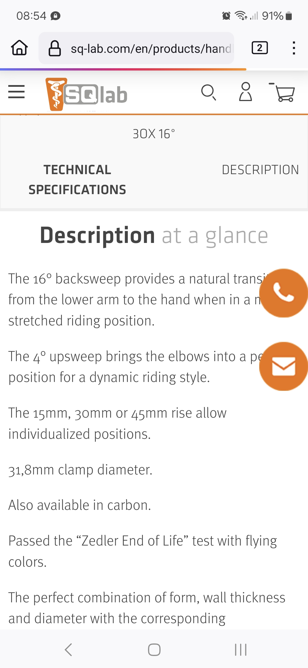

Alle reden übern Rise, aber keiner hinterfragt, warum der 16° zum Beispiel für Race Bikes empfohlen wird.
Und warum man mit einem 12° aufrechter sitzen soll...
Eigentlich müsste es doch genau anders herum sein.
Wenn ich auf meinem XC Rahmen M sitze, sitze ich bereits kompakt und nicht gestreckt.
Wahrscheinlich denkt SQlab, alle XC Fahrerinnen kaufen ihre XC Bikes zu groß und bräuchten daher den 16° Lenker. Mir fehlt da der Gedankengang dahinter.

Für mich klingt es so das wenn man schon "gestreckt" sitzt 16° besser passen zum Handgelenk, wenn man eher "aufrecht" sitzt reichen 12°ohne das es die Sitzposition zu sehr verändert

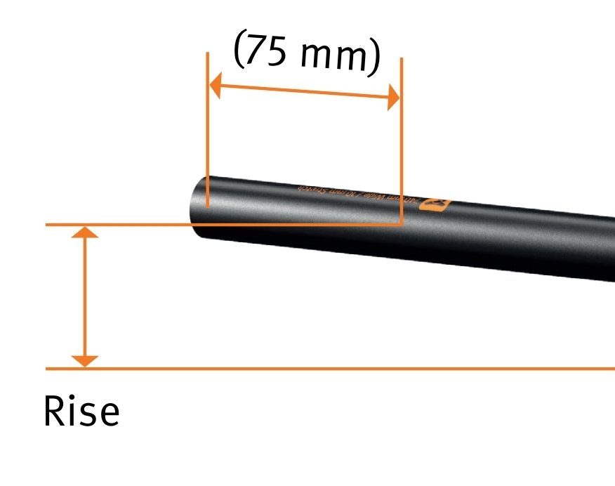

1. Es geht einfach darum, des Lenker mit den heutigen Angaben nicht untereinander vergleichbar sind. Das ist einfach zu beheben, indem man ein anderes Bemaßungssystem einführt, dass auch wirklich das bemaßt, was eigentlich die Mehrheit unter Rise versteht. Dieses Maß jetzt aber aus Gewohnheit wiederum "Rise" zu nennen, wäre meiner Meinung nach eben noch irreführender. Deswegen die Maße und dazugehörigen Namen "Setup" und "Setback".
2. Was machst du, wenn dir der Lenker 5mm zu niedrig ist? Schweißt du 5mm Gabelschaft an?
Davon abgesehen reden wir hier nicht immer nur von 5mm, sondern, je nach Messmethode (SQ-Lab 25mm Rise vs. XY 25mm Rise) gerne auch mal um 20mm und mehr.
3. Ganz davon abgesehen, dass eine höherer Lenker nicht das gleich macht wie Spacer unterm Vorbau.
EDIT: ich verbesser mich mal selbst. Gerade meinen Lenker "50mm Rise" einer anderen Marke, nach der SQlab Methode gemessen.
Aus den 50mm sind so mal eben 70mm geworden.
Und genau da haben wir schon das Problem. Danke, dass das mal jemand nachgemessen hat.

Das geht in jedem Falle in die richtige Richtung. Gut, das SQ-Lab das so angibt. Das wusste ich nicht. Damit kann man auf jedem Fall mehr anfangen, als mit der "traditionellen" Methode.
Ich hatte auch angedacht, es so zu vermessen, ich glaube bei mir waren es 70mm vom Lenkerende.
Ich finde aber, außen gemessen ist es einfach leichter nachvollziehbar und genau so wie nicht jeder außen greift, greift nicht jeder immer bei 70mm vom Lenkerende.
Das Problem, was ich hier einfach sehe, ist, dass wieder der Begriff "Rise" verwendet wird. Die Art, wie SQ Lab den Begriff verwendet, "macht Sinn", und ist mit Skizze gut erklärt. Der Begriff Rise aber konträr zu dem definiert, wie ihn andere Hersteller verwenden und genau das versuche ich zu vermeiden mit der Einführung neuer Begriffe, die ganz einfach zu verstehen sind und den Begriff Rise gar nicht mehr zu verwenden, weil er nicht einheitlich ist.
Der eine Hersteller verwendet Rise so, der andere macht es noch auf "traditionelle Weise", der andere definiert ihn wieder anders.
Definiert man jetz eine neues Referenzmaß und gibt dem einen neuen Namen, den jeder auch so verwendet, dann ist das unmissverständlich.
Und den Begriff Setback" oder eine ähnliche Bemaßung hat bisher noch niemand angegeben, zumindest nicht, dass ich wüsste.
