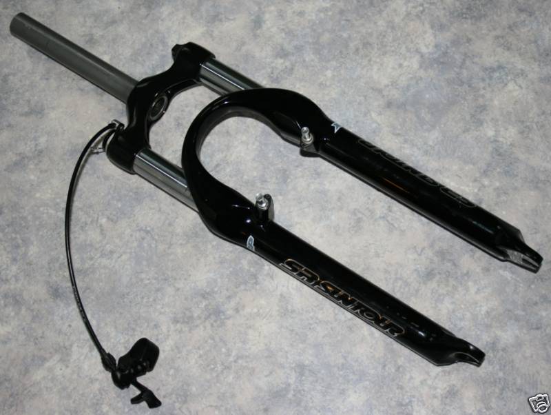

Hallo SR Suntour,
meine Freundin hat gebraucht eine XCP mit Lockout-Lenker Hebel.
Das Hebel lässt sich zum blockieren (nach links) leicht bewegen aber um das blockieren wieder frei zu geben(nach rechts) ist ja eine menge Kraft nötig, meine Freundin kann nur mit aller Gewalt den Hebel zurückdrücken, selbst ich habe Probleme den zurück zu drücken. Kann man da irgendwas einstellen( is ja so ne Blattfeder) das es leichter geht? Weil so ist es ja eine Qual für sie und fast unmöglich den Hebel zu bewegen.
Danke im voraus
Hallo Redshred,
hast du schon mal versucht den Zug neu zu fetten? Oft ist das die Lösung. Falls das nicht helfen sollten, dann müsstest du mir etwas genauer beschreiben wie der Hebel aussieht (Bild?). Die XCP gab es offiziell nicht mit Lenker Lock Out, aber für manche Hersteller gibt es Sonderserien.
Beste Grüße
SR SUNTOUR SERVICE
Hallo,
hier ein Bild der Gabel und des Lockout Hebels. Gefettet ist alles.
