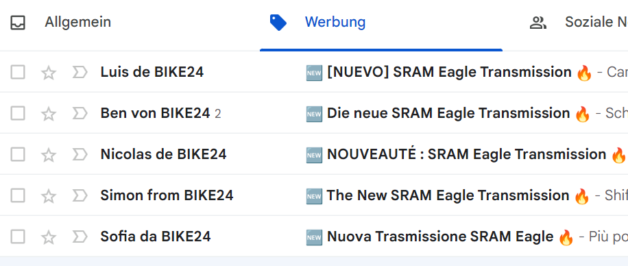

bike24 möchte mir wohl unbedingt das neue Teil verkaufen:
:D

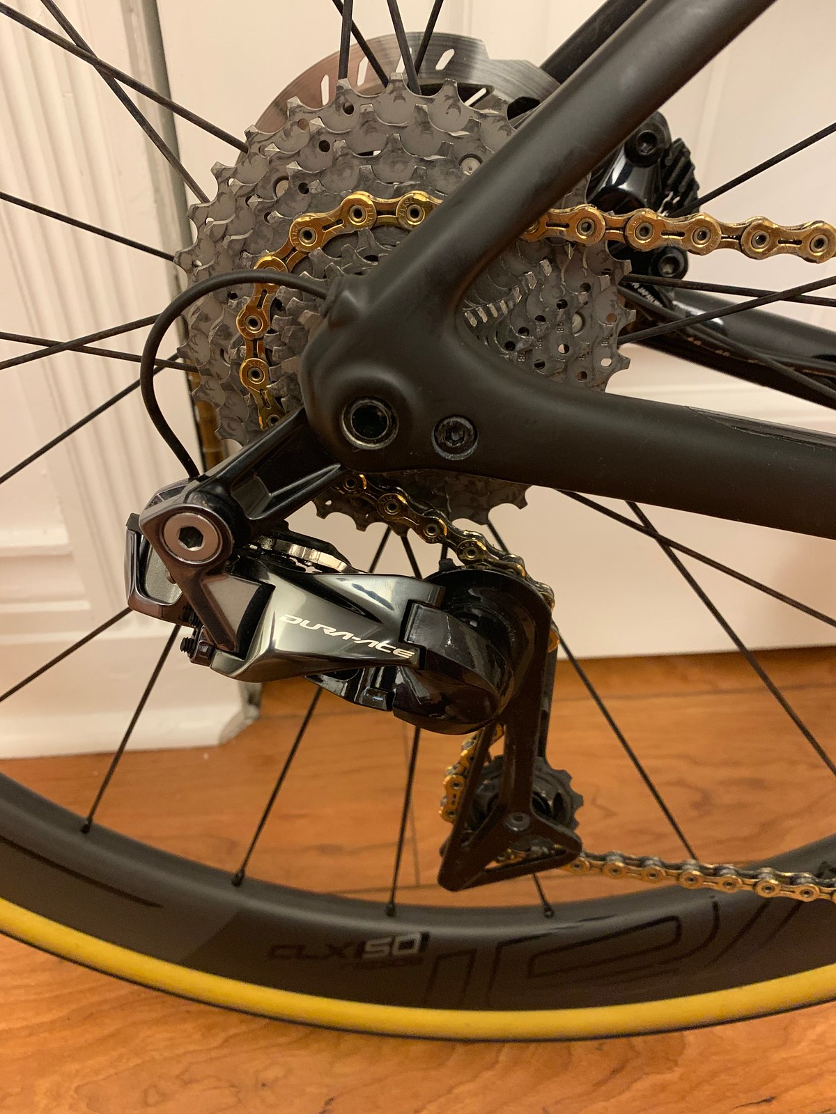

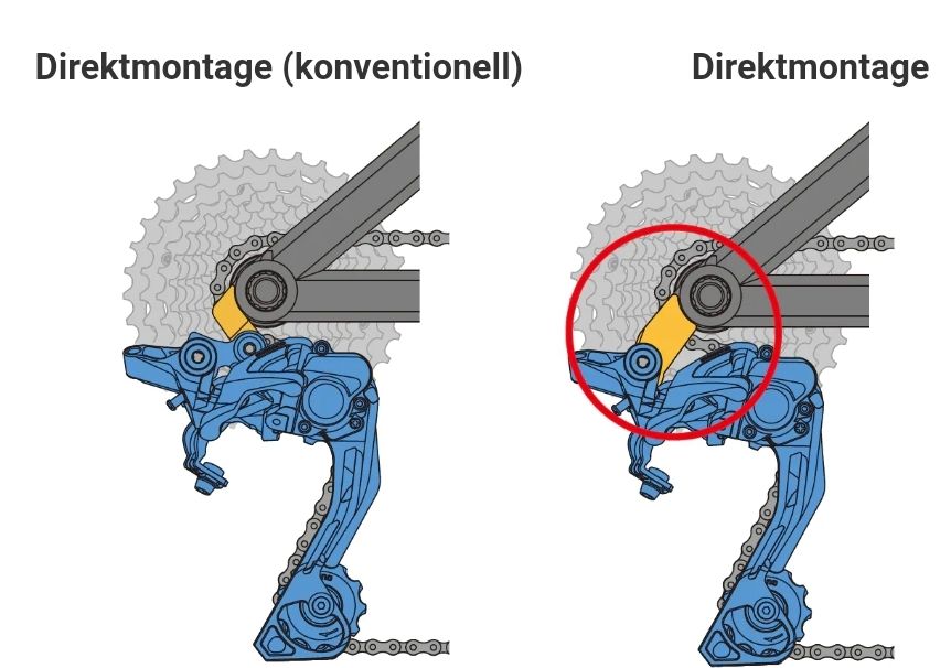

Was ist eigentlich jetzt daraus geworden? Ist Directmont ein Rahmentöter? Oder alles kein Drama? Gut finde ich, wenn man nichts einstellen muss und alles sauber schaltet und weniger klappert, Magic Wheel hilft jetzt ja auch gegen Äste im Käfig. Shimano hat da wohl nichts, soweit ich es sehe. Zwar zeigt deren Webseite einen "Direcmount", aber der Käfig hängt doch weiterhin einfach befestigt an einem Hänger. Also nicht als Gabel Befestigung. Weiterhin haben die Shimano Schaltwerke die 3 Schrauben zum einstellen. Das ist ja bei SRAM nicht notwendig. Patent hat Shimano wohl, was hat sie davon abgehalten, DM umzusetzen? Und ist Directmount wirklich proprietär, wenn es doch an Rahmen passen soll, die UDH kompatibel sind.
Shimano hat es nicht selbst in der Hand. Der Rahmenhersteller müsste ein DM kompatibles Schaltauge anbieten, damit man ein Shimano Schaltwerk montieren kann. Damit würde aber kein Sram Schaltwerk mehr funktionieren. Also belassen die meisten es bei einem Universal Schaltauge und DM funktioniert nicht.
Bei Rennrädern ist das durchaus anders. Einige Hersteller haben zwei unterschiedliche Schaltaugen für ihre Rahmen oder es gibt sogar Drittanbieter die DM Schaltaugen anbieten.
Die Einstellungen für die Anschläge fallen weg, bei den neuen AXS T-Type, die Umschlingung muss weiterhin eingestellt werden, dafür muss jetzt in einen bestimmten Gang geschaltet werden, die Steckachse gelöst werden, dann das Schaltwerk lösen,nach hinten drücken und alles wieder fest schrauben.
Ah, ok, also nur bei den elektrischen Systemen. Ich hatte das Thema nur eher am Rande mitbekommen und kürzlich in ein paar Videos dazu angeschaut, als ich noch überlegt hatte, mein altes MTB auf GX Eagle (von GX 11er) aufzurüsten. Da habe ich das erste mal, die - in meinen Augen - massiven, neuen SRAM DM Schaltwerke mit dieser Gabelbefestigung gesehen.
