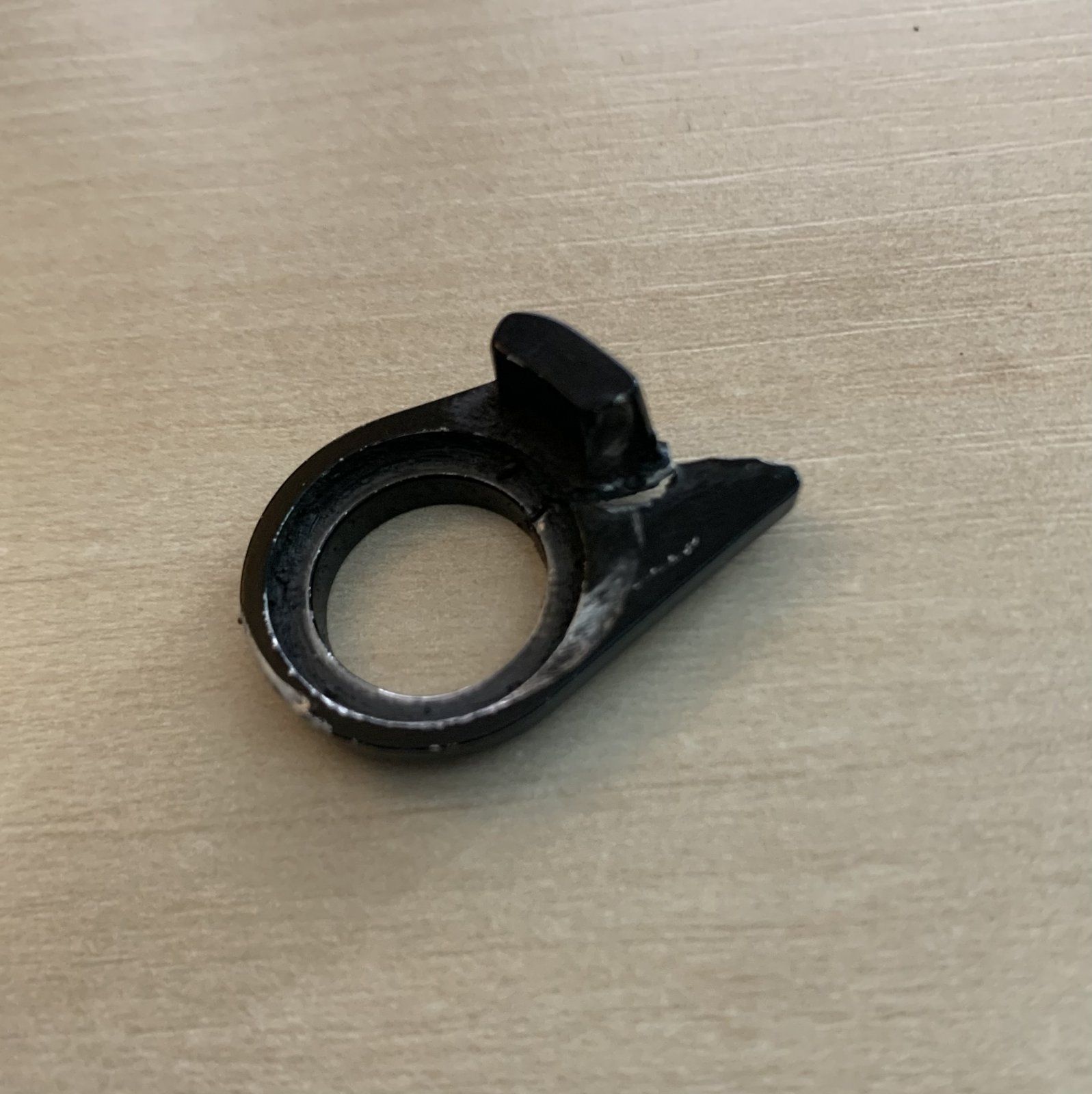

das geht alles am Problem vorbei.
der Hebel Mitte Bolzen - Abstützung b screw - untere Rolle/Kettenzug nach vorne wurde mit immer größeren Kassetten und längeren Schaltwerkskäfigen immer schlechter für's Schaltauge, Clutch/Type2 etc. haben das on top nicht besser gemacht, da kommt zur Federkraft noch der Widerstand der Kupplung.
Wenn man den Fixpunkt vom Schaltwerk am Ausfallende stabiler hinbekommt, kann man den Widerstand der clutch erhöhen ohne das sowas wie auf dem Bild passiert.
Generell kommt's auf die Justage an damit die Schaltung gut funktioniert, gerade bei 12fach, wenn sich so minimal krumme Schaltaugen etc. vermeiden lassen ist's auch nicht verkehrt ;)
Du meinst also die Belastungen für Schaltaugen sind gestiegen, ich stimme zu. Deswegen sind MTB Schaltaugen in den letzten Jahren massiver und steifer designed: Das Problem ist also bei den meisten Rahmenherstellern bereits gelöst.

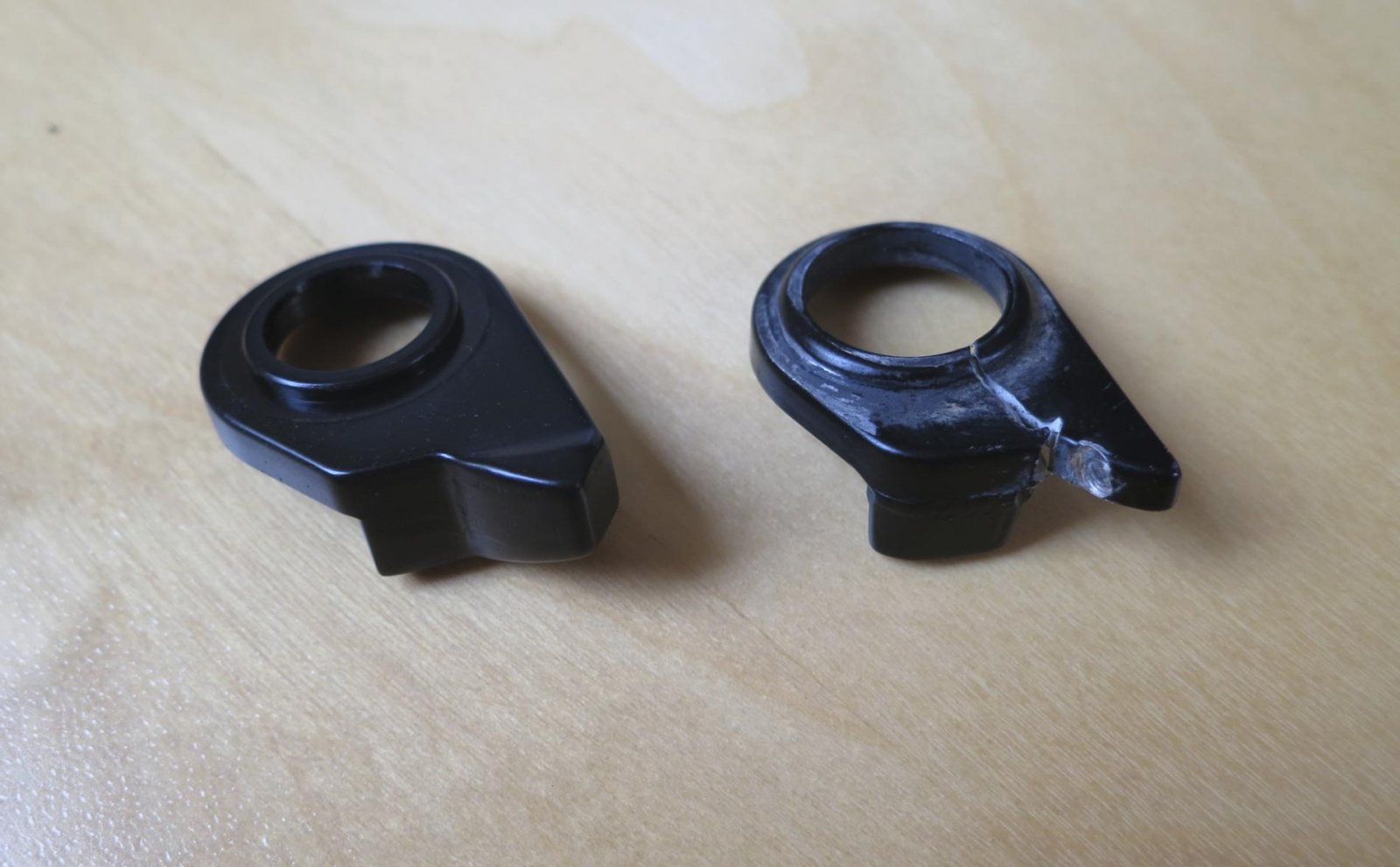

Genau die Abstützung habe ich auch schon mehrfach klein bekommen, irgendwann wurde diese aber angepasst, sodass mit dem Einreißen Schluss war ...
