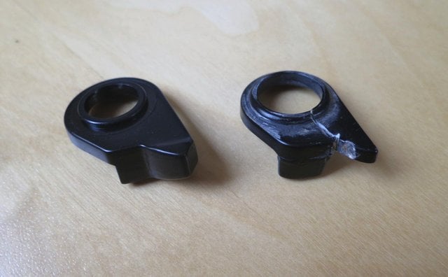

Genau die Abstützung habe ich auch schon mehrfach klein bekommen, irgendwann wurde diese aber angepasst, sodass mit dem Einreißen Schluss war ...

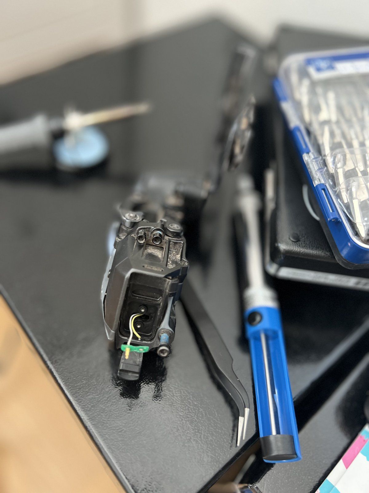

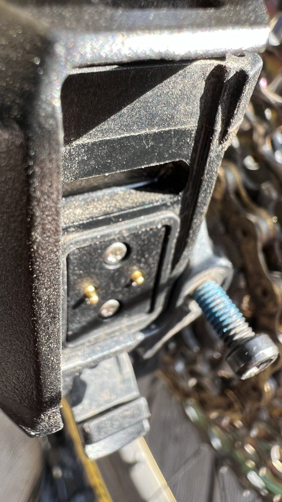

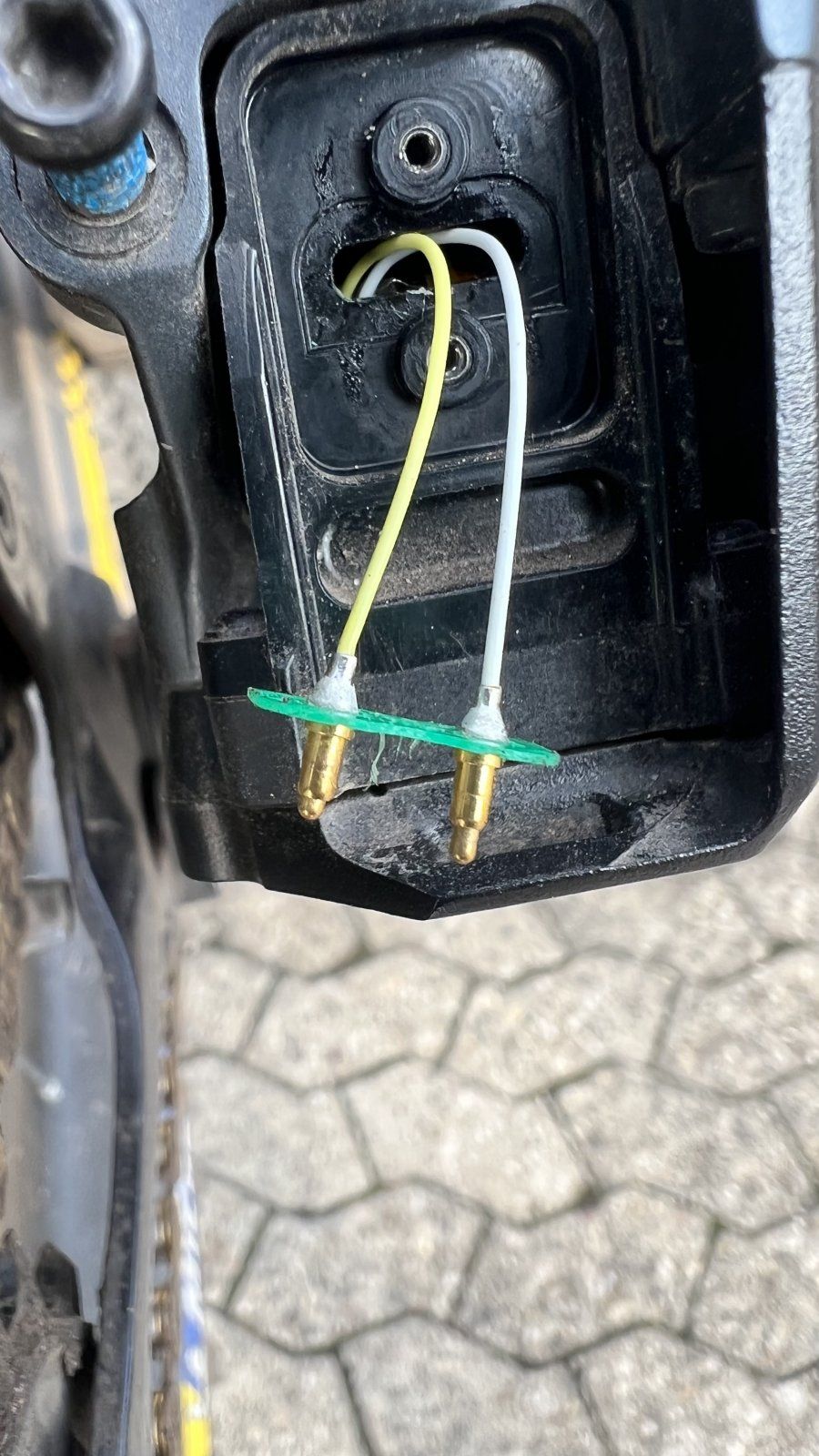

Ich will den Beitrag nicht in die falsche Richtung pushen, aber bei mir ist der Connector Pin defekt, so das kein Stromfluss möglich ist. Laut Support USA kann man da nichts machen und ich soll mir ein neues kaufen. Ich war immer ein großer Fan, aber das ärgert mich sehr.
Krass, das hab ich so noch nie gesehen.... Aber doch bestimmt per Lötkolben reparabel???
Ja, da bin ich auch gerade dabei. Aber es ist gar nicht so einfach, genau so einen Pin zu bekommen, der die Maße hat. Das scheinen mir auch Standard Pins zu sein, die nicht angepasst wurden für den Outdoor Bereich. Und in einen ist die Feder defekt.
