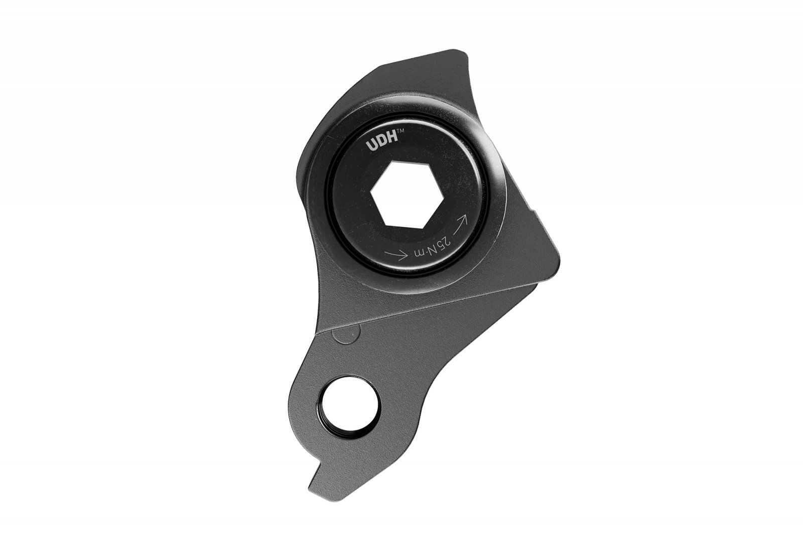

Einen Gabelanschluss zwischen Schaltwerk und Rahmen ist vor allem stabil….so lange alles gut geht, top, aber ohne Sollbruchstelle frage ich mich, was im Schadensfall als erstes den Geist aufgibt….das drölfhundert Euro Schaltwerk oder der Rahmen.
Das habe ich mich auch gefragt, als ich das UDH Schaltauge hier gesehen habe.
Ich kannte bis jetzt nur dieses UDH Schaltauge, was auch okay ist.
1: das UDH lässt sich für schmales Geld austauschen
Schaltaugen sind noch nie teuer gewesen.
Und dadurch weil hier schon wieder ein neues UDH Schaltauge auftaucht, macht es auch nicht wirklich Vorteilhafter. :-S
Fand die erste UDH Lösung sehr nice, aber das hier entäucht mich schon wieder.

Es sieht also so aus, als wäre dann zukünftig AXS nicht mehr nachrüstbar an älteren Rahmen da nicht alle ein UDH Schaltauge haben.
Ob sich SRAM wirklich diese zusätzlichen Verkaufszahlen entgehen lassen möchte?
