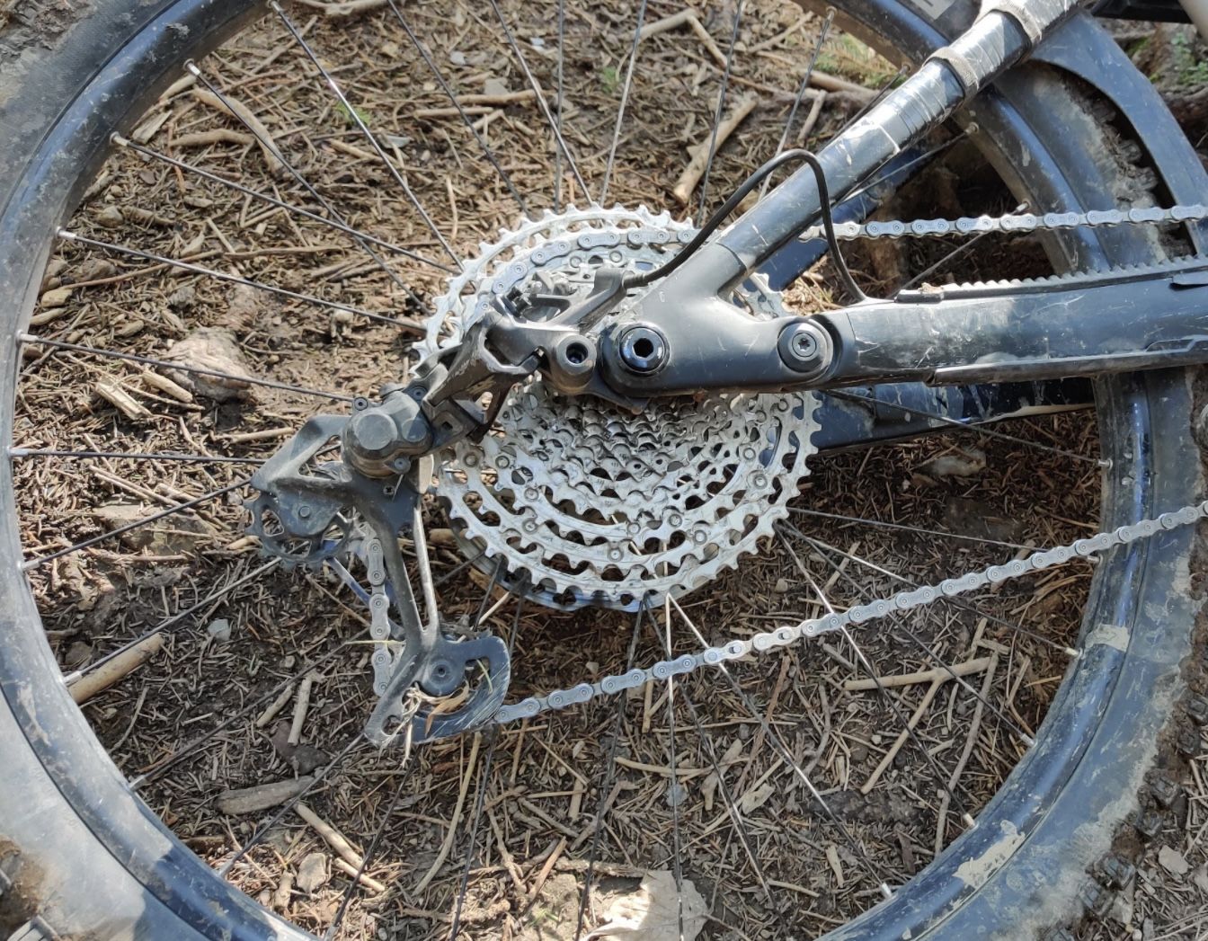

Hat bei mir schon zweimal funktioniert.
Steckachse etwas mehr als nur locker schrauben, Schaltauge locker schrauben. Schon schnalzt alles zurück an die richtige Position. Anschließend beides wieder fest ziehen und weiter geht's. 👍
Jetzt komm' hier doch nicht mit irgendwelchen Fakten! Erklär lieber mal, warum du zwei Kettenschlösser in Reihe geschaltet hast!
Weil ich völlig leichtsinnig die Kette in einer sogenannten Fachwerkstatt tauschen lassen habe. 😵
Hat sich dann nicht gewohnt gut geschaltet. Etwas genauer hingeschaut, dann war mir klar warum. Und bevor ich da nen Affentanz aufführ, hab ich noch ein Glied und Schloss dran gemacht. Mit der korrekten Kettenlänge schaltet es dann auch wie von Shimano gedacht.
