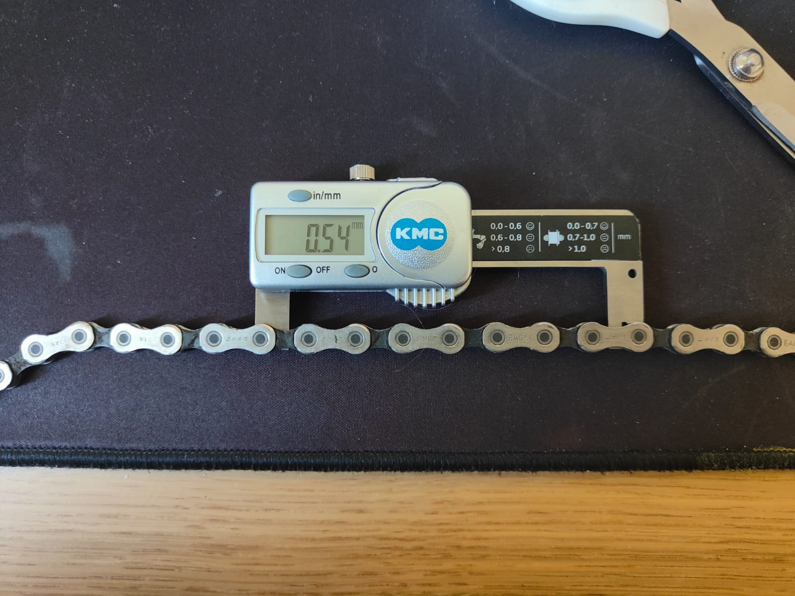

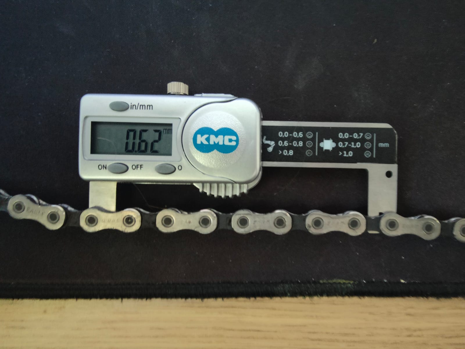

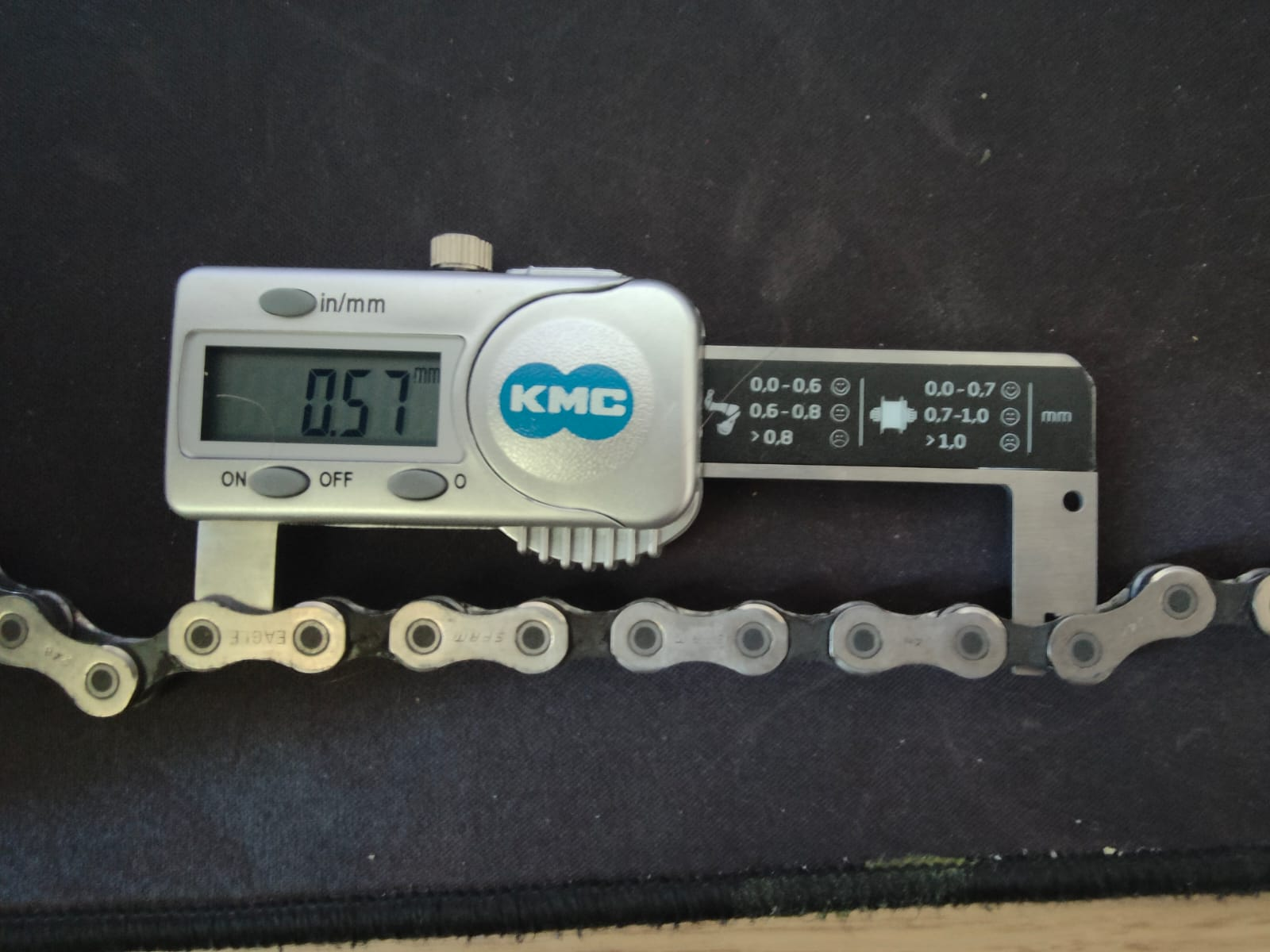

Keine ahunung was du meisnt. Aber das teil misst bei ner neuen Eagle kette 0,00 und bei der besagten Eagle kette mit anschließendem leichten durchrutschen der neuen kette auf den kleinen ritzeln hat das ding folgendes gemessen:
Ich werde meine ketten in zukunft wohl so um die 0,45 wechseln. Lieber etwas früher die Kette ist weit günstiger als die Kassette.
Das Teil misst zusätzlich zur Längung auch Rollenspiel und Rollenverschleiß, was aber keinen Einfluß hat. Das ist prinzipiell Unsinn.
Das Teil misst Rollenspiel und Rollenverschleiß, was aber keinen Einfluß hat. Das ist prinzipiell Unsinn und in der Form auch nicht kompatibel mit Eagle Ketten. Sprich die auf dem Teil angegeben Werte passen so ungefähr für Shimanoketten, für Eagle Ketten allerdings nicht.
Ahh du meinst weil es die rollen vonenander weg drückt? wie groß ist denn der einfluss?
Ist für mich ja erstmal egal die werte sind nur nicht vergleichbar vermute ich oder?
Ausserdem müsste sich das rollenspiel dann ja aufadieren auf den gemessenen wert oder? also wenn das teil rollenspiel unabhängig messen würde müsste der wert doch kleiner werden oder nicht?
Das würde dann heißen die kette hatte sogar noch weniger verschleiß und trotzdem wurden die kleinen Stahlritzel mit abgenutzt an meiner Eagle kassette.

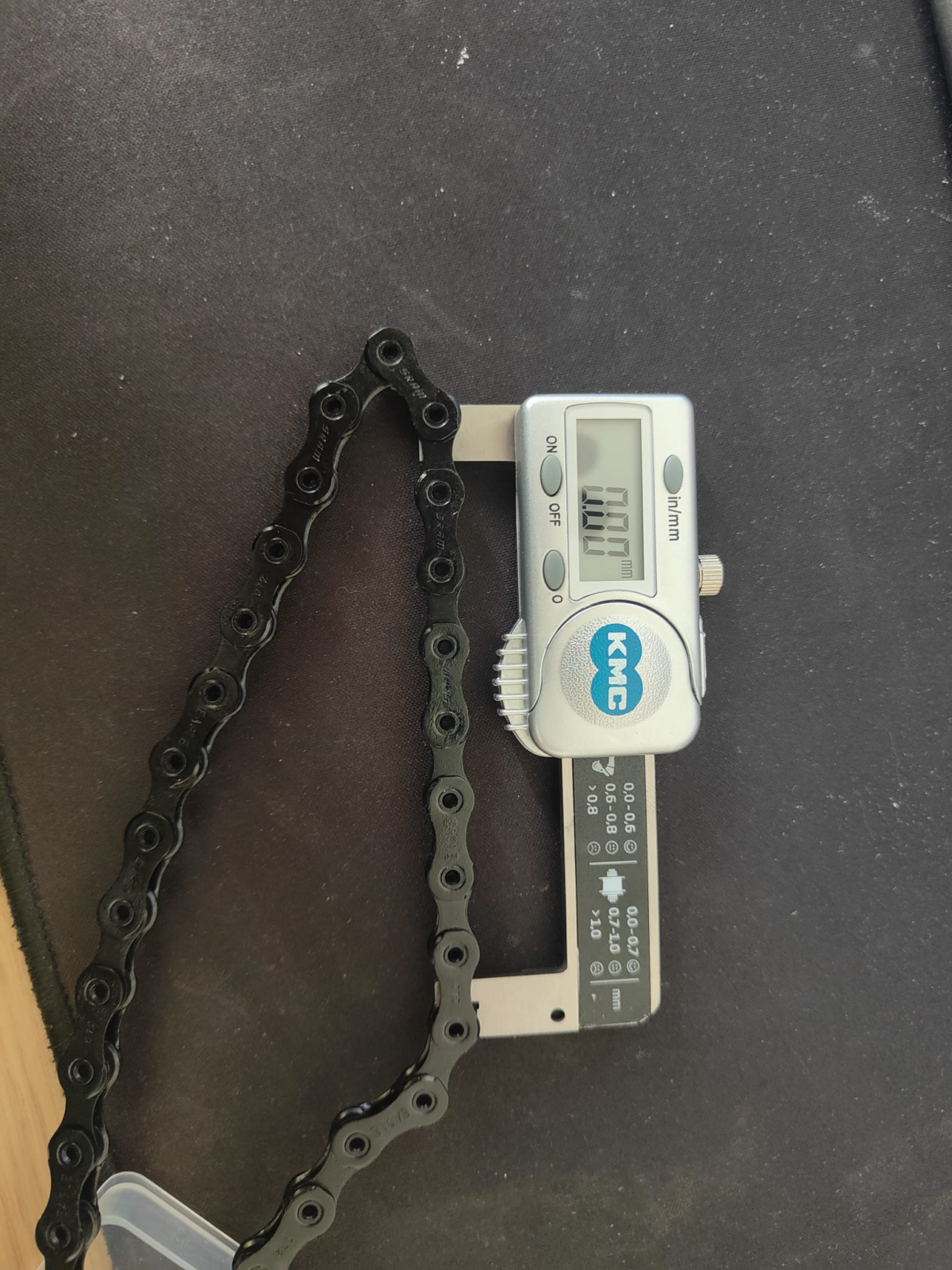

Also das KNC tool misst bei einer neuen Eagle kette genau 0,00mm. Ich würde mal davon ausgehen das die Rollen selbst nicht größer sind sonst müsste es sowas wie -0,02 oder so anzeigen.
Gerade wenn die Längung über einen nur so kurzen Bereich gemessen wird ziemlich groß.
Nein. Hier mal ein Beispiel:
SRAM hat früher in den Anleitungen explizit Tools angegeben die den Rollenverschleiß nicht messen (Park Tool CC4 z.B.). Jetzt schreibt SRAM Wechsel bei 0,8% Kettenlängung (also ohne Rollenverschleiß!).
Nehmen wir an, 0,3mm Längung ensprechen über diesen kleinen Bereich dem Grenzwert von 0,8%. Das Tool (welches ja auch den Rollenverschleiß misst) muss jetzt aber einen grenzwert inkl Rollenverschleiß angeben. Hier wird also ein bestimmter Rollenverschleiß vorrausgesetzt. Wir gehen mal von 0,15mm pro Rolle für die Shimanokette aus, was dem aufgedruckten Grenzwert von 0,6mm entspricht.
Jetzt stell dir eine Kette vor deren Rollen nicht wie erwartet verschleißen (SRAM Ketten sind bekannt dafür, dass sie von Anfang an wenig Rollenspiel haben und auch durch Verschleiß wenig entwickeln).
Wir gehen mal von nur 0,05mm pro Rolle aus.
Wenn dein Tool jetzt 0,6mm anzeigt würde das somit bei der Shimano Kette vielleicht 0,3mm Längung entsprechen, bei der SRAM Kette aber schon 0,5mm. (Was bereits deutlich mehr als die 0,8% sein kann).
Genauso können die Rollen auch bei ein und derselben Kette durch unterschiedliche Nutzung (staubig, Fahrten bei Regen) oder unterschiedliche Pflege unterschiedlich verschleißen. Tools welche den Rollenverschleiß messen sind prinzipiell Mist.
Aber würde das nicht bedeuten das mein Tool sogar sehr gut funktioniert?
Wenn ich bei einer neuen Eaglekette 0,00mm verschleiß auf 8 gleider messe, später dann 0,6mm
Und die Sram rollen wenig spiel haben, dann dürfte die messung ja recht nah an der tatsächlichen kettenlängung von 0,6mm über 8 glieder sein.
Da 8 gleider 101,6mm entsprechen sind die 0,6mm dann auch annähernd 0,6% verschleiß.
Und je weniger rollenspiel sich über die zeit entwickelt desto genauer dürfte die messung sein.
Wenn also Sram wenig rollenspiel hat und auch weniger entwickelt müsste das tool bei Sram genauer messen als bei shimano.
Edit: Kettenlehren die innen/innen messen und Shimano spiel mit eingeplant haben würden bei Sram verschleiß zu spät anzeigen, da gebe ich dir recht. Aber das KNC Tool ist ja keine Lehre und hat auch kein spiel mit eingeplant.
Nein, lies doch oben nochmal meine Beispiele. Eine Kette welche über die Lebensdauer weniger Rollenspiel entwickelt als bei der Konstruktion dieses Tools angenommen wird sich bei selbem Anzeigewert bereits mehr gelängt haben.
Du misst aber keine 8 Glieder, sondern 8 abzüglich Rollendurchmesser.
Nein, lies doch oben nochmal meine Beispiele. Eine Kette welche über die Lebensdauer weniger Rollenspiel entwicelt als bei der Konstruktion dieses Tools angenommen wird sich bei selbem Anzeigewert bereits mehr gelängt haben.
Hast du vlt nicht verstanden wie das Tool funktioniert?
Da ist kein Rollenspiel mit eingeplant. Es ist einfach nur ein Messschieber in etwas anderer Ausführung.
Das Tool hat einen anschlag zum nullen. und dieser passt zu 100% zu einer unverschlissenen Eagle kassette.
Alles was dann auf dem display angezeigt wird ist die längung in mm ab diesem nullpunkt.
Und da 8 gleider grob 100mm sind (101,6mm) kann man den angezeigten wert grob als % angabe verstehen.
Edit: das einzige was an dem Tool möglicherweise rollenspiel eingeplant haben könnte sind die angaben für verschleißgrenzen auf dem Messschieber.

Edit: Nochmal zum verschleiß, Die messungen auf den bildern oben waren alle von der selben kette am selben tag. Die Kettenlängung ist nicht gleichmässig. Es empfiehlt sich deshalb an mehreren stellen zu messen wenn die Kette auf die Verschleißgrenze zugeht.
