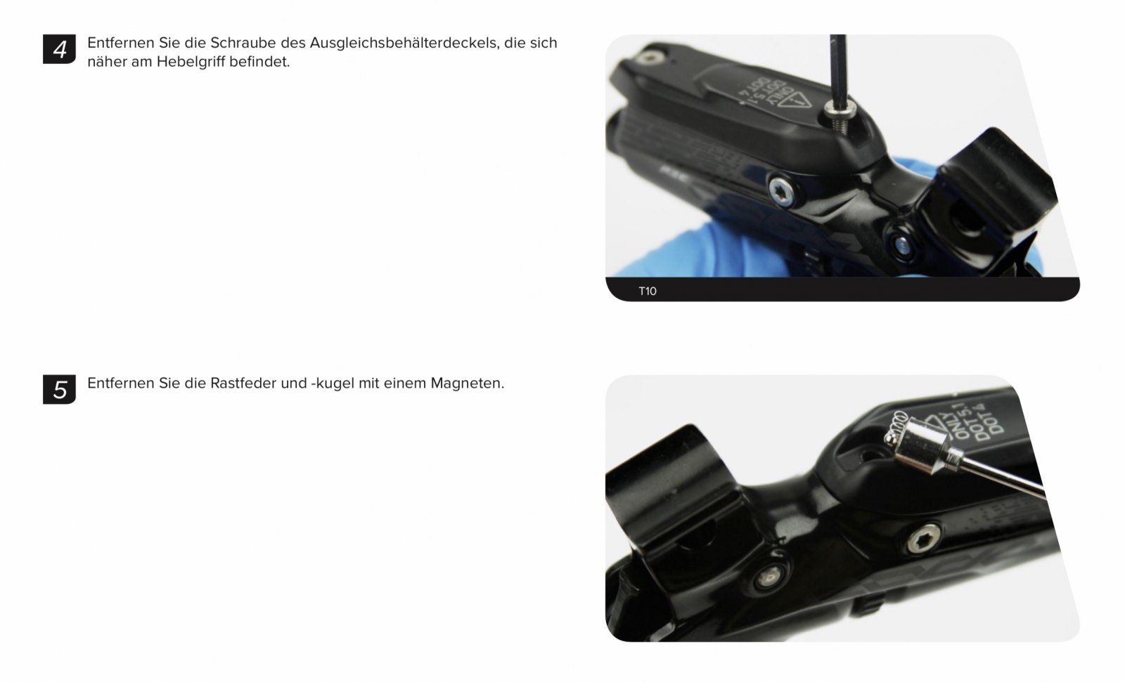

Schraub die Torx am Deckel des ausgleichsbehälter auf der gegenüberliegenden Seite des verstellrades raus. Hinter der schraube sitzt eine Feder und eine Kugel. Kann sein dass es sich verklemmt hat. die Abdeckung mit einem Kabelbinder vorher sichern, dass das System keine Luft zieht. Dann schütteln oder mit nem Magneten das Zeug rausfummeln. Dann wieder neu montieren.
Hab ich mir mit der Explosionszeichnung auch schon angeschaut. Also reichen folgende Schritte:
Wenn die Feder und Kugel raus ist, sollte ich das Rädchen drehen können?

Moin! Hier noch ein Tipp zu der Problematik. Wie wir alle wissen ist die Bremsflüssigkeit ja auch aggressiv. Das greift dann zusammen mit dem Dreck die oben gezeigte Feder und Kugel an. Ich hab daher alles dort mit Isopropanyl gereinigt, die Feder etwas mit Fett benetzt und auch die rote Führungshülse am Gewinde minimal gefettet. Zuletzt noch das Gewinde an der silbernen Stange vom Swinglink. Damit sind die wesentlichen Teil geschmiert und besser vor Korrosion geschützt. Das Ergebnis ist super. Besser als neu. Kann ich jedem empfehlen. An Feder und Kugel kommt ihr so dran, für die anderen beiden Punkte benötigt ihr allerdings das SRAM Einstellwerkzeug für die Code. Das kostet aber nicht die Welt und die Aktion ist jetzt auf der Liste der großen Bike Wartung. Einmal gemacht und verstanden ist das kein Akt. Vorsicht vor dem Geberkolben. Der flog bei mir quer durch den Raum :)
