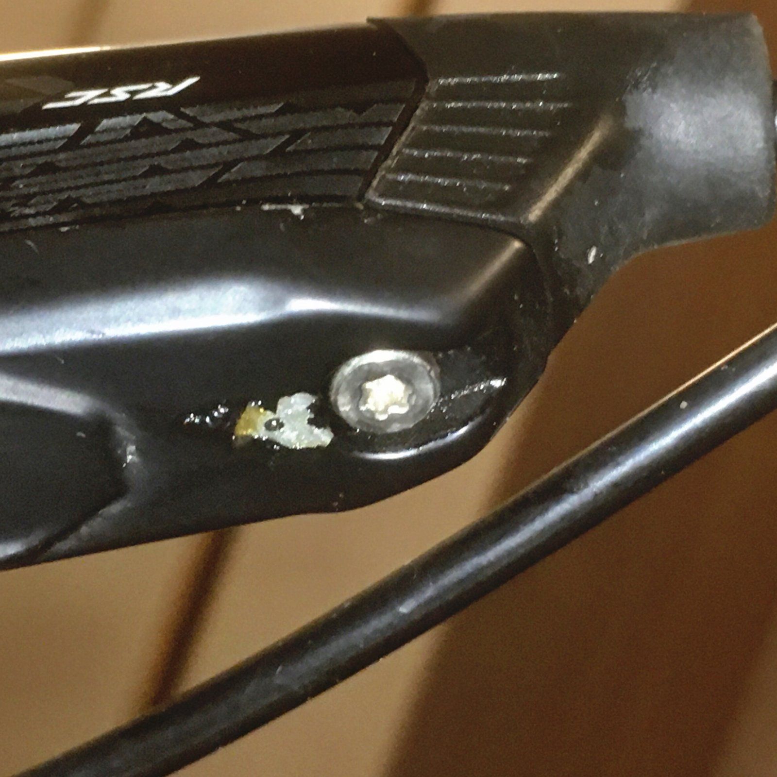

An den Bremshebeln meiner Code RSC blättert am Ausgleichsbehälter bei dem Loch der Lack ab, wohl ein Zeichen, dass da Bremsflüssigkeit austritt. Im normalen Betrieb scheint das nicht der Fall zu sein, aber beim Entlüften. Ist das ein Zeichen dafür dass der Membran kaputt ist, oder ist das normal? Entlüften tue ich nach der Anleitung von SRAM, nur beim zurückziehen der Spritze am Hebel schaffe ich oft nicht genug Unterdruck damit Flüssigkeit aus der Spritze beim Sattel angezogen wird, da habe ich dann schon hin und wieder die Spritze am Sattel gedrückt.

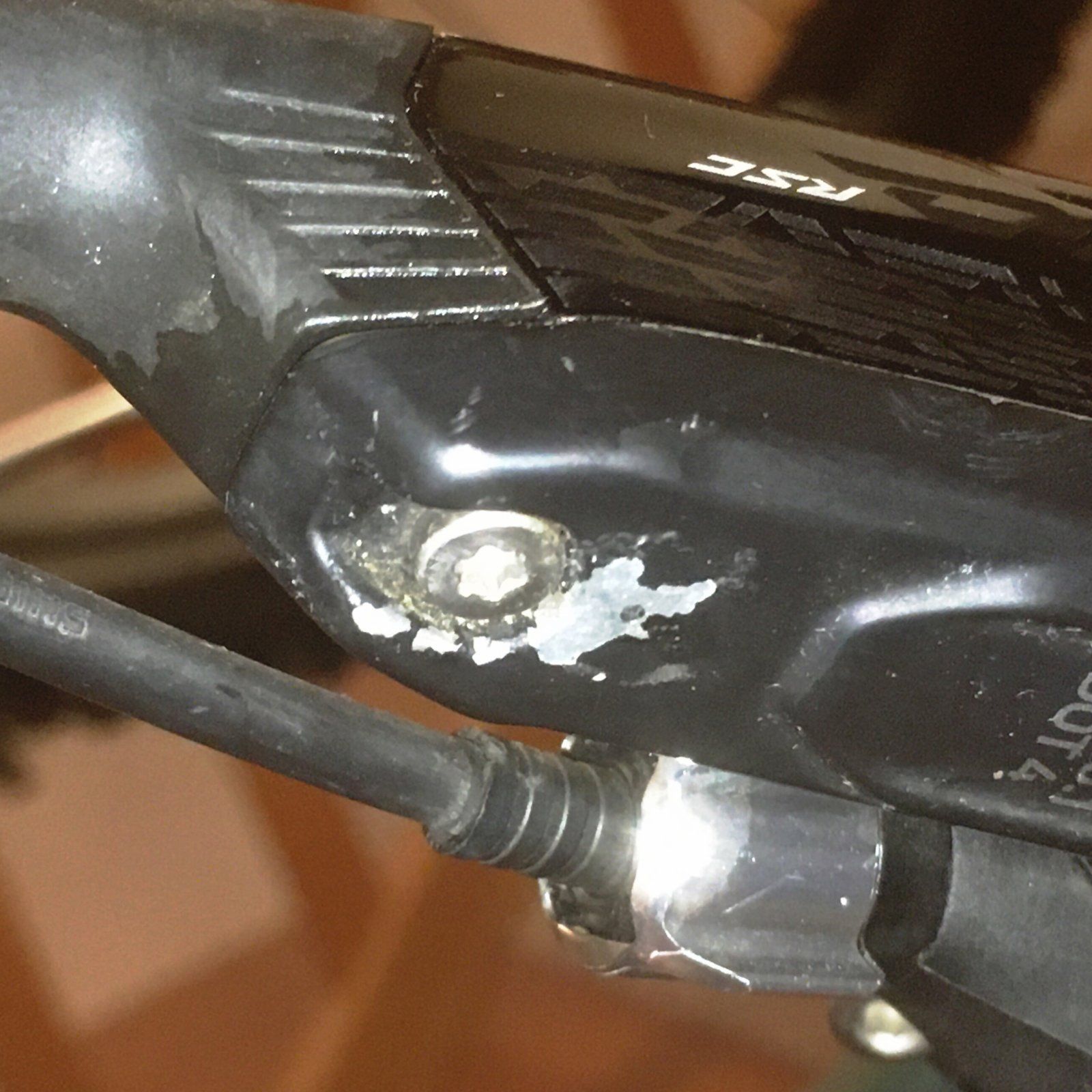

Bei dem Hebel der Hinterradbremse (zweites Bild) zeigen sich die Spuren deutlicher. Dieser Hebel kommt nach der Betätigung auch etwas zäher zurück als der der Vorderradbremse. Keine Ahnung ob das etwas damit zu tun hat, vermutlich hilft hier ein Hebel-Service mit Austausch der Verschleißteile?

Solange sie normal funktionieren und du kein Druck Verlust sowie auch die Leistung hast würde ich saugen das brauchst du noch nicht machen (den bremsservice).
Wenn der Hebel langsam zurück kommt, verabschiedet sich gerade der Geberkolbendichtkram. An der Schraube kann die Dichtung kaputt sein oder fehlen, wenn sie jetzt an der Entlüftungsspritze ist ;-)
Ich würde die Hebel überholen.
Schaden kann es ja nicht sie zu überholen aber wenn der Geberkolben nicht dicht ist ist das sowieso fällig
Die abgebildete Schraube ist nicht die Entlüftungsschraube sondern die, die den Deckel des Ausgleichsbehälters hält. Die Flüssigkeit tritt wohl durch das Loch daneben aus.
Dann ist entweder zu viel drinne, seltsam gelagert, oder wahrscheinlicher die Membran hin.
Dann muss man rechnen, vielleicht ist ein Neuer Hebel/Bremse sinniger. Wenn die Kolben alle gleichmäßig aus dem Sattel kommen, tut er, was er soll.
