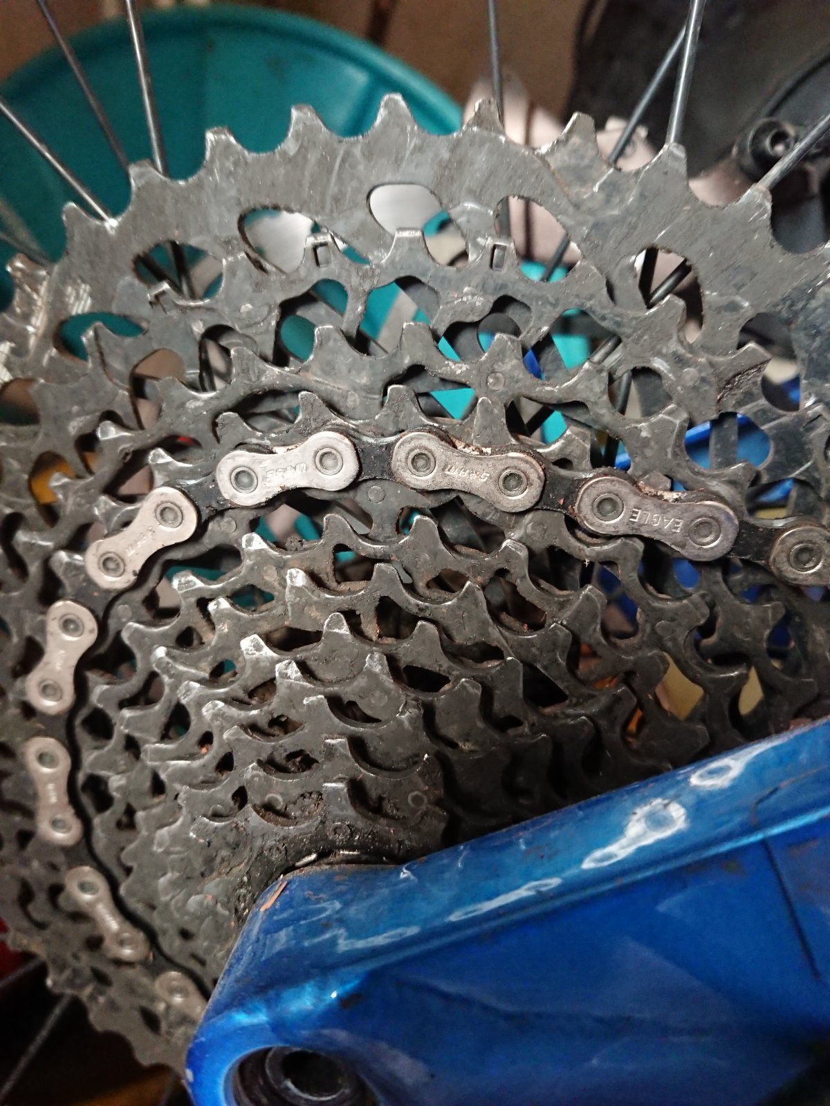

Hab grad gx gegen gx (war halt noch da) getauscht als die Lehre durch ging (so gerade)
Auf Ritzel 8/9 ca springt/rutscht die Kette manchmal. Find die Ritzel sehen jetzt noch nicht so übel aus... 1617549450354954695252127818810.jpg
Was denkt der Schwarm? Schleift auch wahrscheinlich ein...?
Auf Ritzel 8/9 ca springt/rutscht die Kette manchmal. Find die Ritzel sehen jetzt noch nicht so übel aus...Anhang anzeigen 1243008
Probier’s aus. Bei mir hat das bis jetzt immer funktioniert, wenn die Kette neu und die Kassette zu alt war.
Optisch kann man den Zustand oftmals nicht beurteilen!
Mehr als schneller runter sein wird die Kette ja auch nicht machen. Mit der alten waren die Schaltvorgänge nicht mehr so schnell /präzise. Das ist jetzt wieder deutlich schneller.
