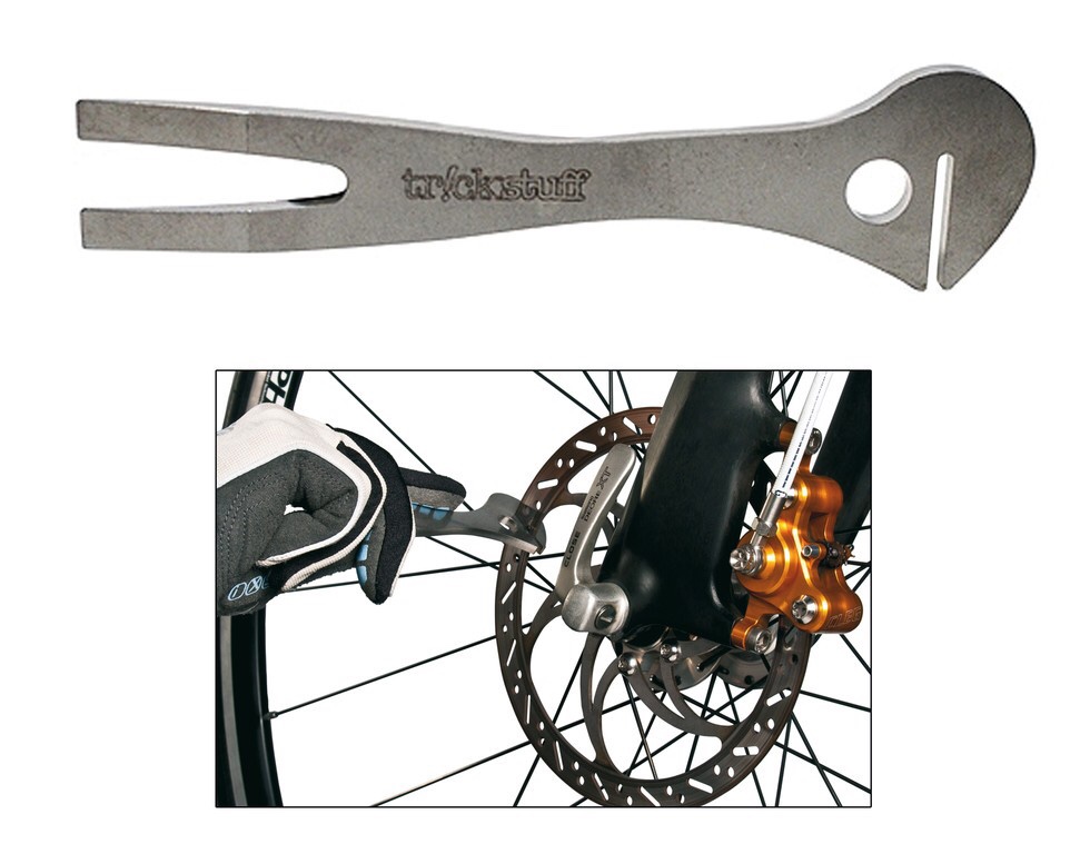

Das benutze ich zum richten. An meiner RSC hatte ich das feste Rädchen auch. Weis nicht genau wie die Neue aufgebaut ist aber bei meiner musste ich den Hebel entfernen und dann sieht man dort einen Innensechskant. Damit kannst das Rädchen drehen.
