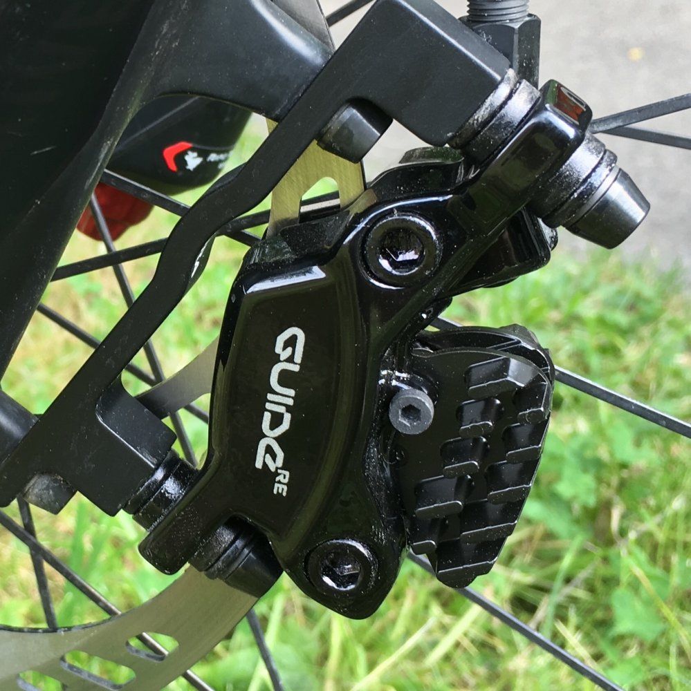

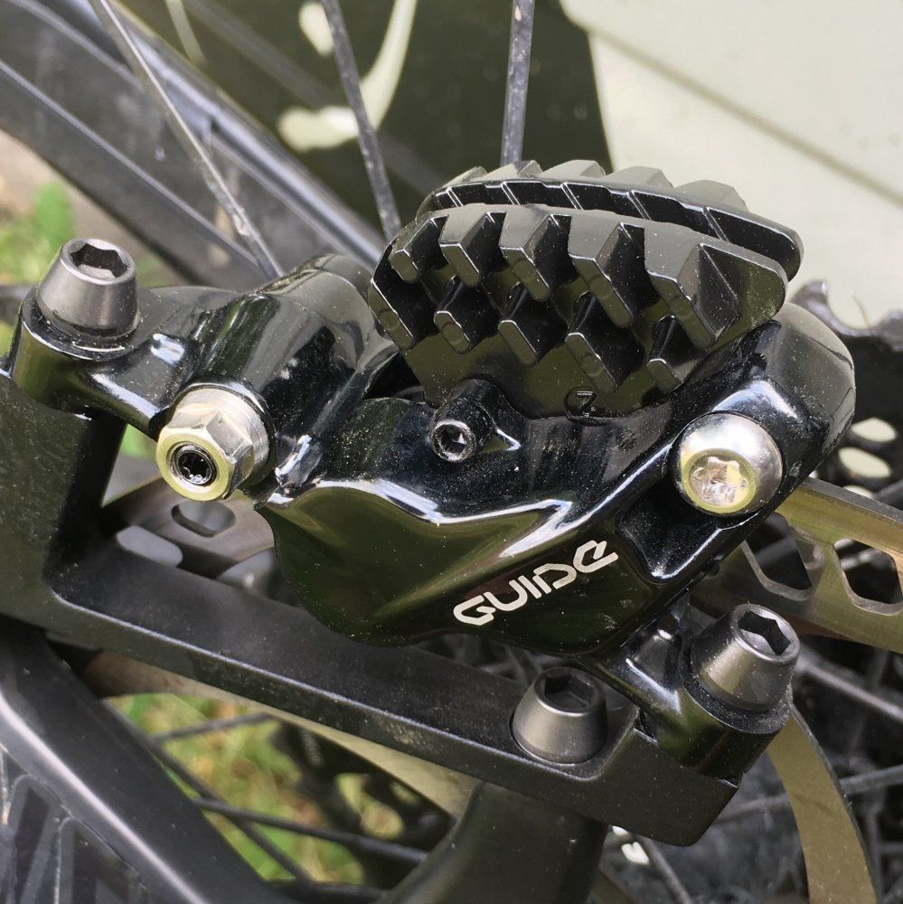

Ich muss bei meinen organisch-Erfahrungen auch nochmal nachsetzen. In der Guide RSC mit den organischen AirCon von Reverse Katastrophe, auch Lärm von der überhitzten Scheibe/Belag
Vorne hat die Guide RE die AirCon gut vertragen.
