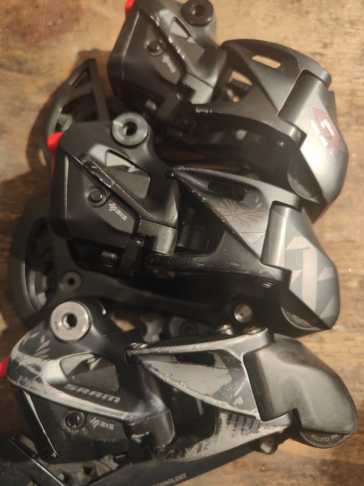

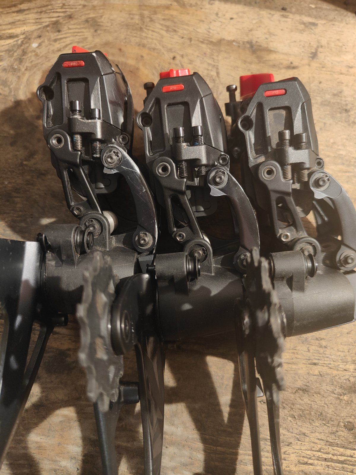

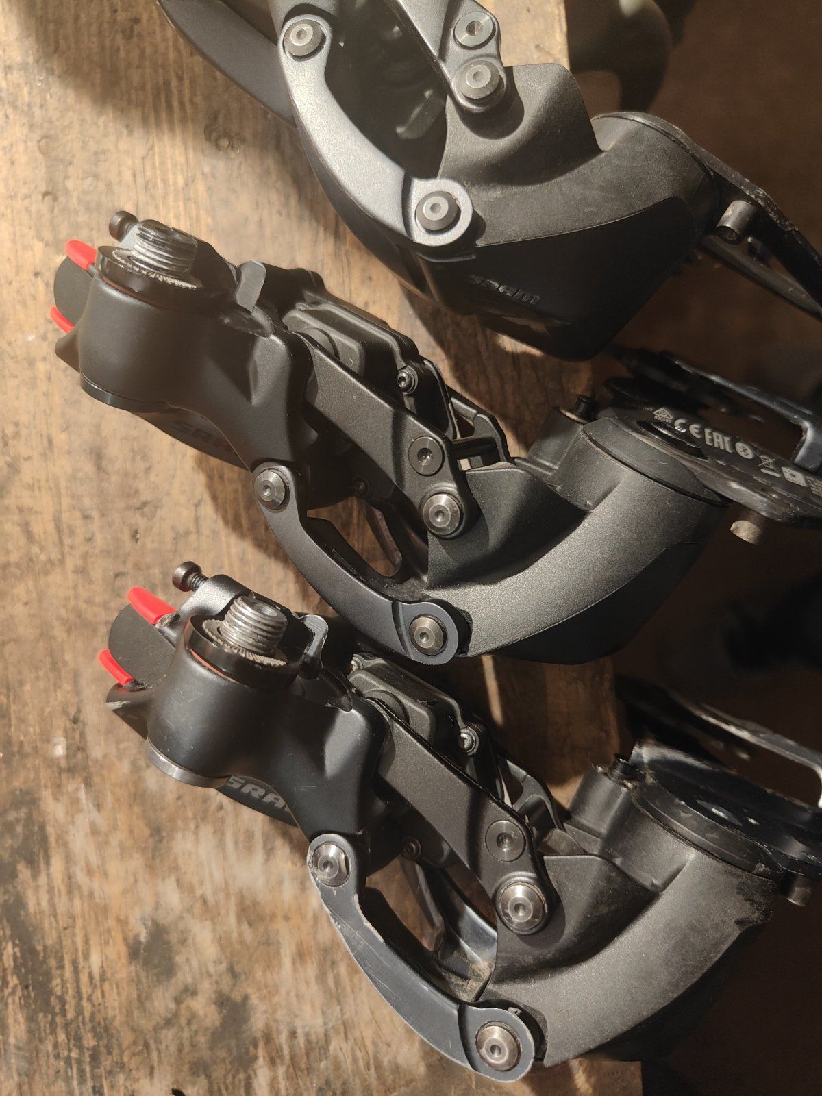

Also für mich sehen die Parallelogramme bei X01, XX1& GX gleich aus

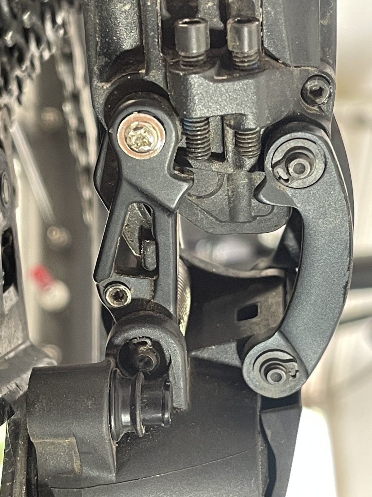

Es gibt unterschiede bei der B-Bolt Screw . Das sieht man allerdings erst wenn man die ausgebaut hat.
Die GX hat einfach nur den Bolzen mit eine Wave Washer Scheibe , die XX1 hat übendem Bolzen nochmal eine art Bushing , und noch zwei o-ringe
sieht man hier
ist zwar von den mechanischen , aber würde mich nicht wundern , wenn es bei AXS auch so ist

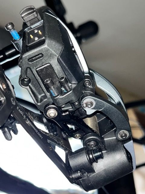

@Vanguard auf deinem dritten bild sieht man unten an der H-Limit Screw ein Loch , in dem ein Gewinde ist.
Ein anderer user hier hatte sein GX AXS wegen selben Problem wie meins Reklamiert und ein neues bekommen . Dort war in dem Loch nun eine Schraube drin , die wohl an der stelle das Parallelogramm stützt.
https://www.mtb-news.de/forum/t/sram-eagle-axs-schaltet-nicht-sauber.907313/page-3 da in #75 und #80 zu sehen
Habe jetzt bei meinem Schaltwerk eine Schraube (M3 , Gesamtlänge inkl. Kopf ca.9mm ) mit Schraubensicherung ,mittelfest, eingedreht und siehe da ... das Spiel und knacken im Parallelogramm ist verschwunden. So wie es in dem oben verlinkten Thread beschrieben wurde.
Nein , in dem Bolzen ist ja witziger weise ein Gewinde schon drin. Also Sram hatte da wohl schon mal drüber nachgedacht.
Schau mal bei deinen Schaltwerken nach.
Wie gesagt , laut dem einen User hier werden Austausch Schaltwerke mittlerweile bereits mit der Schraube geliefert
Das ist so krass . Da hat SRAM tatsächlich den Fehler selbst bemerkt und still schweigend behoben.
Käufer der ersten Stunde werden aber teilweise nur abgespeist ,wo nach Reklamation nichts unternommen wurde weil angeblich kein Fehler zu finden.
Hätte ich das mit der Schraube hier nicht auch durch Zufall gelesen ,wäre mein Schaltwerk jetzt auch für 2-4 Wochen mit ungewissem Ausgang weg gewesen.
Das ist echt abgefahren, ich schaue gleich mal nach. M3..., sind das ggf pedalpins. Mal sehen ob ich so eine Größe rumfliegen habe irgendwo
So, also ich habe da auch keine Schraube und habe mal ein wenig rumgespielt. Eine M3 Pedalpinschraube passt. Das Gewinde habe ich mit dünnen Unterlegscheiben auf 6 mm abgelängt. Die Schraube greift nur in ein Gewinde (das was man sieht) scheint mir, dahinter stützt die sich dann ab und stabilisiert das ganze. Ist die Schraube eingedreht knarzt und bewegt sich da in sich nichts mehr..., mein Schaltwerk hat sauber funktioniert aber naja..., ob das auf Dauer so sein soll, dass es sich in sich bewegt?!
Meins hat sich im Neuzustand vor nem Jahr auch nicht in sich bewegt und/oder geknarzt.
Das fing jetzt an. Nun die Schraube mit Schraubensicherung eingedreht und alles wieder schön stramm und ruhig
So..., habe mir den anderen Faden mal angeschaut und ich muss mich korrigieren, da stützt sich nichts ab, wenn man die schraube eindreht. Im Video des anderen Fadens sieht man es deutlich. Man verschraubt tatsächlich zwei Teile miteinander. Das habe ich gerade in der Garage im Halbdunkel nicht gesehen. Aber hey..., was macht Sram denn da..., erst die nachlassende Spannung, dann sowas?!
