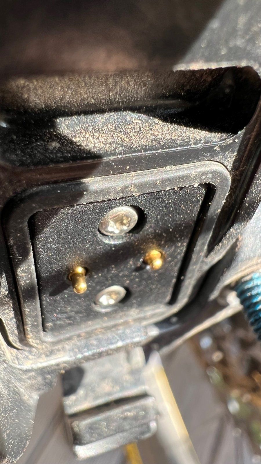

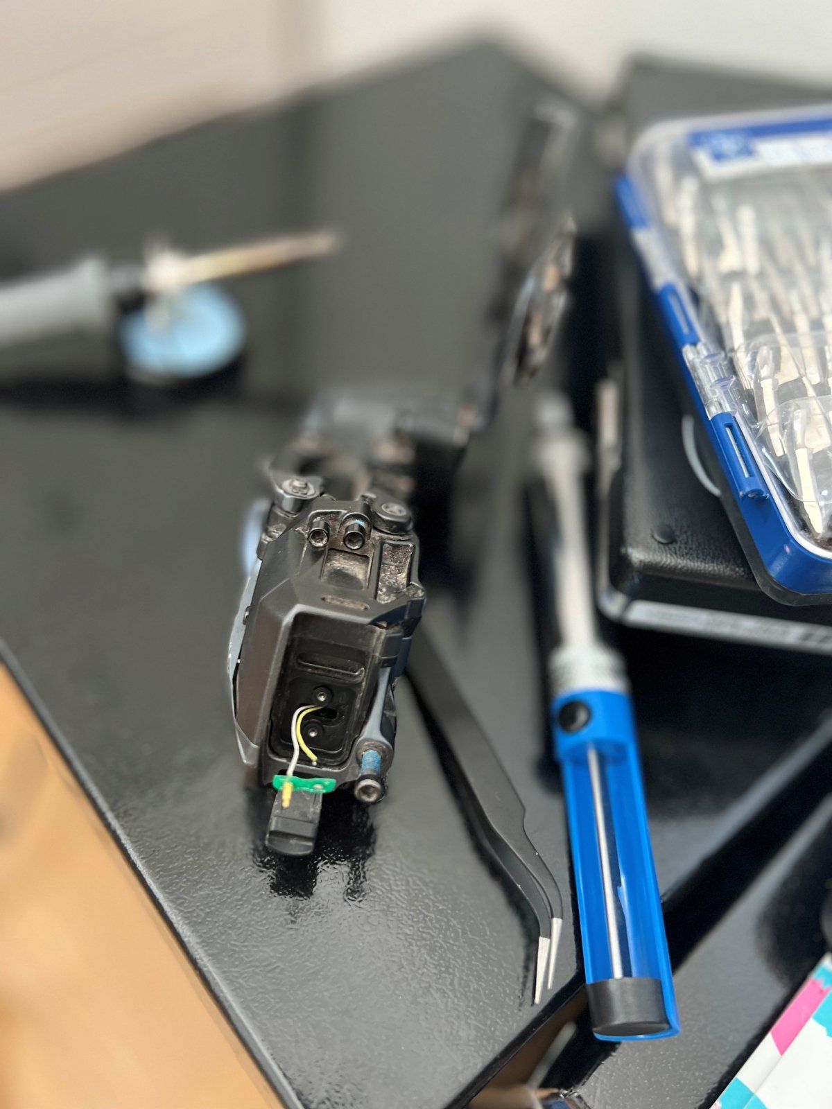

Ich nutze den Beitrag mal um meine Erfahrung zu teilen. Bei mir ist der Pin nach ca. 2 Jahren kaputt gegangen, so das die Feder keinen Kontakt mehr zum Akku aufbauen konnte.
Eine Nachfrage nach Sram USA hat nur die Nachricht gebracht, dass sie solche Supportanfragen nicht unterstützen.
Ich habe dann das Schaltwerk geöffnet, mir neue Pins bei Ebay gekaut und einen neuen Verlötet. Ich weiß nicht, ob dazu jeder in der Lage ist. Wenn ich nicht das Wissen gehabt hätte, dann wäre das Schaltwerk in die Andenkenschubalde gewandert.
Untern Strich läuft es jetzt aber wieder und ich fahre es sehr gerne.
Anhang anzeigen 1550726Anhang anzeigen 1550731
Hi, könntest du das Maß der PINS oder den Link zu Ebay teilen? Habe das auch schon zum 2. Mal. Zum Kotzen... waren beides XX und X0 SW. Bisher hat SRAM kostenfrei getauscht, befürchte aber, das ist endlich... ist ein 10er torx, oder?
