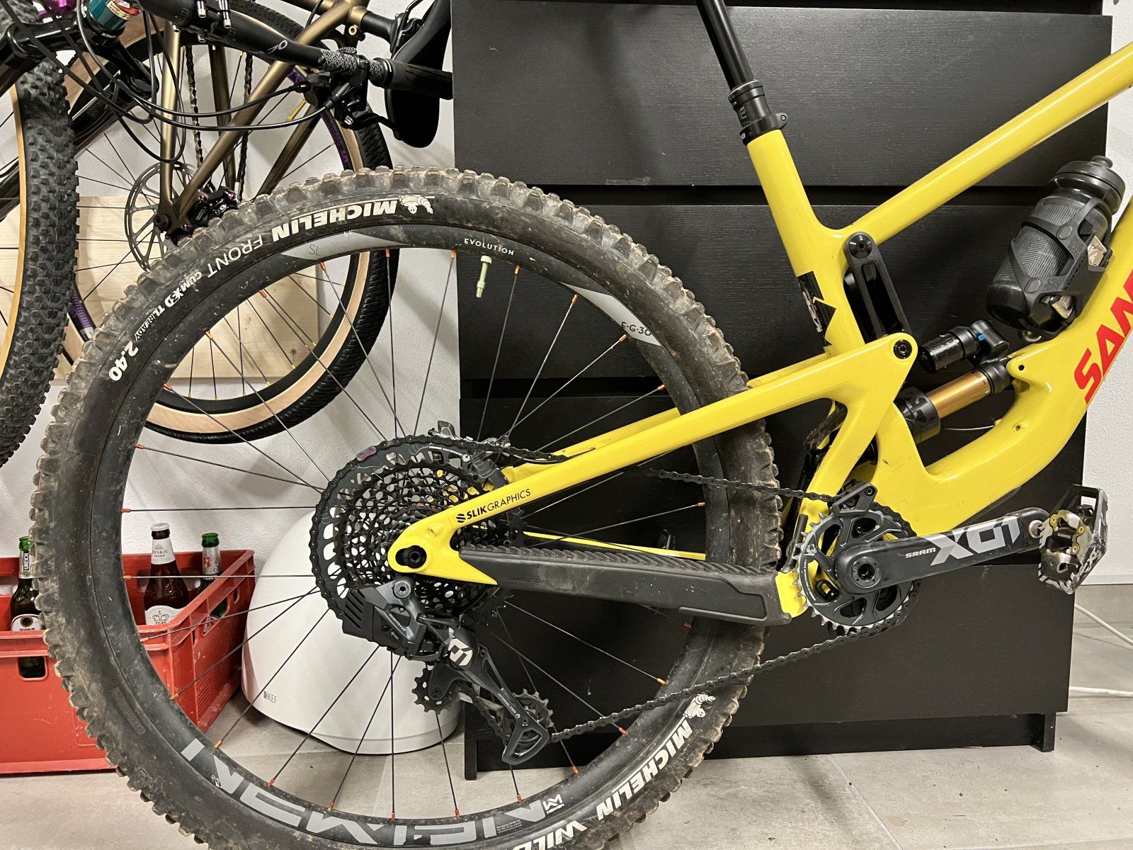

Hinten, Antrieb insgesamt komplett neu.
Wie hast du die Kettenlänge bestimmt?
So wie im AXS Montage Video. Zunächst Dämpfer schnell raus, voll eingefädert und größtes Ritzel + Kettenblatt vorne. + ein inneres und ein äußeres. Das war allerdings auf dem kleinsten Ritzel der Kassette viel zu locker, also habe ich nochmals ein inneres und ein äußeres raus. Zudem (um mein Tun abzusichern) habe ich testweise an einer alten x01 Kette nochmals bei gleicher Länge um ein inneres und ein äußeres gekürzt und Probe laufen lassen. Auf dem größten Ritzel war das dann aber schon so grenzwertig dass die Kette beim Durchfedern gesperrt hat. Demnach liege ich also (meiner Meinung nach) genau im Optimum von „Tendenz zu locker“ zu „Zu kurz“. Da ist tatsächlich kein Spielraum mehr. Die Positon des Schaltwerks finde ich optisch auch genau richtig so.
Hier der Stand. Ganz oben und ganz unten.
@basti.rlp Sieht auf den ersten Blick sehr ordentlich eingestellt aus (übrigens schönes Bike mit durchdachter Ausstattung :daumen: ).
Mal noch eine Option in den Raum geworfen: Du kommst, wenn es zur Sache geht, nicht zufällig mit den Händen ungewollt an den Controller?
Ich kann mir nämlich nur schwer vorstellen, dass selbst eine zu lose Kupplung und daraus resultierendes Kettenschlagen die Kette auf andere Ritzel springen lässt.

Bisschen ungewöhnlich ist das Phänomen schon. Ich fahr am All-Mountain eine mechanische Eagle und am XC- und Gravel AXS. Keins der Bikes hat jemals solche Zicken gemacht. Die mechanische Gruppe am AM hat jetzt die 3. Saison hinter sich und da wird die Kupplung am meisten ausgeleiert sein - keine Probleme. Die AXS am XC Fully hat es jetzt auch nicht gerade leicht was Erschütterungen und Schaltvorgänge unter Last angeht - auch keine Probleme.
Da ist was ganz im Argen. Das SW muss ja ein krasses seitliches Spiel haben, damit es die Kette irgendwohin außer vertikal bewegt. Selbst wenn sie noch länger wäre, dürfte das nicht passieren. Ich kann mir auch kaum vorstellen, dass hier ein verbogenes Schaltauge dran schuld ist. Wenn der eine Gang gut läuft, dann hat das Schaltauge, auch wenn es schief ist, nichts mit einem Kettenabwurf zu tun.
Es könnte locker sein aber das hast du sicher schon überprüft. Vielleicht hat das LR seitliches Spiel aber selbst das würde man, wenn es so krass zum Kettenabwurf kommt, schon beim Fahren auf der Geraden merken.
Ich tippe auf das, was @Pixelsign schreibt. Du kommst aus versehen an den Controller. Das ist mir am Anfang auch ab und an passiert. ODER der Clutch Mechanismus löst ungewollt aus, aus welchem Grund auch immer. Vielleicht schaust du mal über die App, welche Firmware installiert ist und updatest sie ggf.
Also ich kann Mechanisches quasi ausschließen. LR neu eingespeicht und neue Felge. Nabe und Freilauf absolut top und kein krummes Teil. Gänge schnurren absolut sauber durch, Schaltperformance wie gesagt mega gut! Aber bei der harten Gangart bleibt der Gang nunmal nicht da wo er soll. Firmware ist aktuell. Die Idee mit dem elektronisch ausgelösten Schaltwerk hatte ich auch - also dass die Overloadclutch auslöst. Das könnte passen. An den Trigger komme ich nicht, da bin ich mir sicher. Habe den Rocker und der ist weit genug weg. Zudem würde der Gang ja dann auch im Anschluss woanders bleiben, bei mir fällt er nach wenigen Kurbeldrehungen aber wieder zurück. Also kann man den Gangwechsel ausschließen.
Dann bleibt wirklich nur der Clutch, wenn er dann wieder zurückgeht. Da ist was mit der Software nicht i.O. oder das Ding denkt es kommt ein schlag von der Seite, wenn es richtig rumpelt.
Ich mache es jetzt mal nach dem Ausschlussverfahren und fahre ein gx AXS Schaltwerk vom Kumpel. Wenn es da nicht auftritt, ist die Sache klar.
Bisher war ich mit dem gx zwei Mal unterwegs und hatte keine Probleme. Auch an besagten Schlüsselstellen nicht. Bin gespannt wie sich das weiter verhält und was Sram zum eingeschickten Schaltwerk sagt.
Hast das Schaltwerk schon eingeschickt? Nachdem der Trigger ja mit dem GX gepaired war musst dein X01 Schaltwerk ja nun neu pairen, was einem Reset gleichkommt wie ich meine. Nicht dass das auf einmal nun wieder funktioniert wie es soll :D
Das mit dem Pairen habe ich zuvor schon mit einem Reset ausgeschlossen. Da hat mir Sram was geschickt weil die Vermutung war dass der Shifter eventuell falsche Signale liefert. Aber nein das war es auch nicht. Am Setup habe ich nichts geändert, lediglich das gx montiert, etwas Feintuning und das war’s. Subjektiv würde ich aber sagen dass 1. das Setup schneller war (weniger Feintuning als beim x01 nötig), 2. das Schalten noch besser läuft als beim x01 und 3. im direkten Vergleich die Clutchspannung beim neuen gx direkt höher war als bei meinem x01. Aber Pi Pa Po, wird alles von Sram überprüft. Aber die Tatsache dass das gx jetzt direkt läuft … nunja. Irgendwo wird der Wurm schon stecken.
