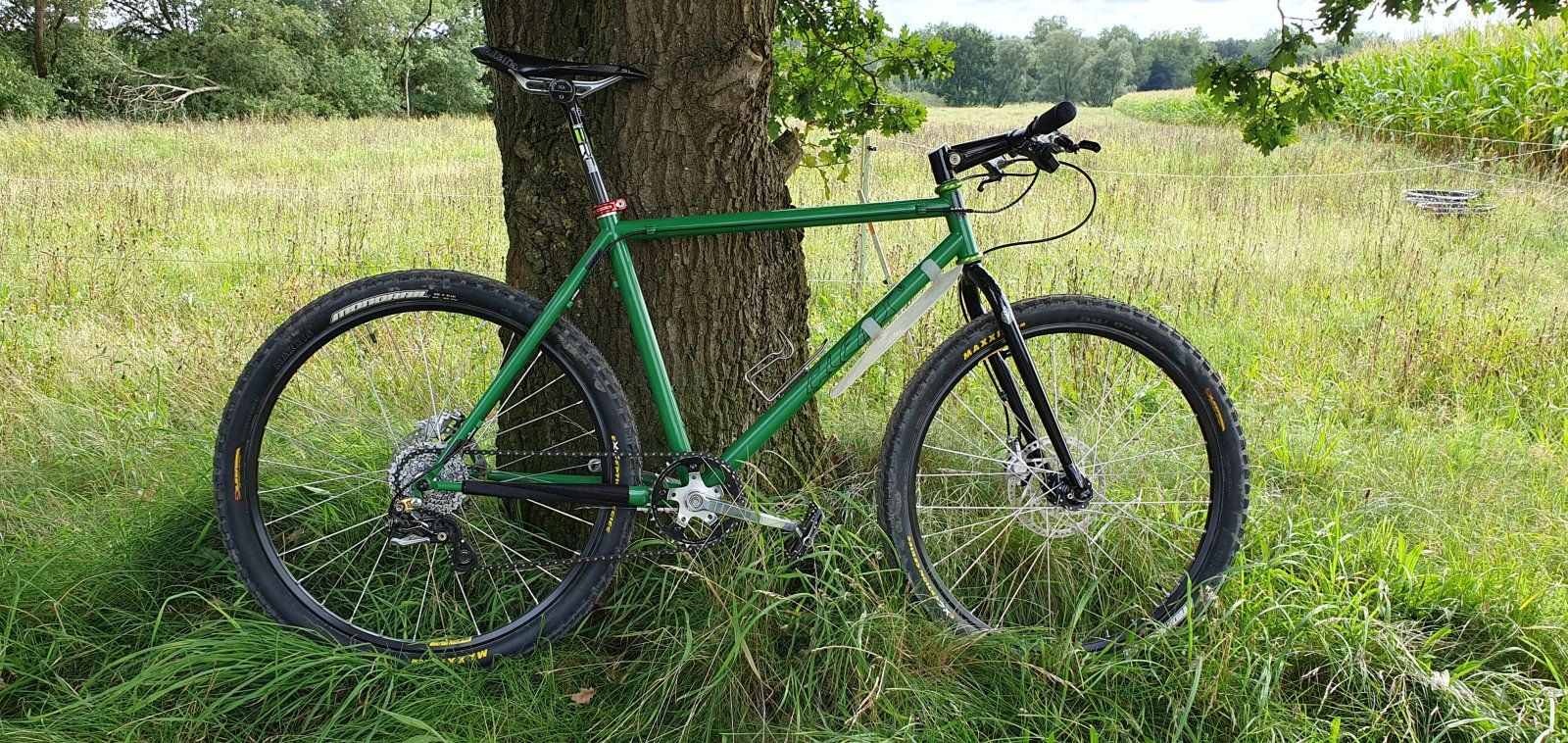

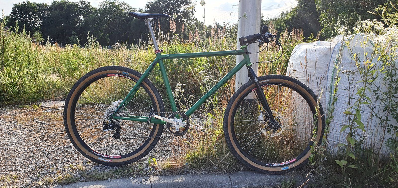

Also ich hab meinem Stahlschwein-Winter/Schlechtwetterrad einfach ein paar Disc-Aufnahmen angeschweißt:
Rolle das mit fahrfertig 80kg, 160mm Discs nun schon den zweiten Winter. Transportiere damit meine Kinder, und albere auch herum. Mein erster Winter mit Felgenbremsen war einfach katastrophal - nie wieder so einen Quatsch am Pendlerrad.

Sehr schöne Conversion! Hast du da hinten als Abstützung etwa Stück Armierungsstahl eingeschweißt? Sieht irgendwie danach aus.....:-)
Nein, das ist ein normales Stahlröhrchen aus dem Baumarkt. Allerdings sehr dünnwandig (glaube 1mm). Das schweißt sich bescheiden, weil die Kettenstreben durch das CrMo etwas mehr Energie zum aufschmelzen brauchen (müssten ca 70-80A gewesen sein). Für so ein Röhrchen braucht es maximal die Hälfte.
Die komische Form kommt durch das Schleifen, da habe ich etwas unsauber gearbeitet (erstes Projekt dahingehend), war mir für den Pendler aber egal. :D
Er hat mir zum Löten geraten, ist auch schön und bombenfest geworden.
Ja, kann man machen, wenn die Optik gewünscht ist. Persönlich möchte ich keine Acetylen-Flaschen im Keller stehen haben. Dann lieber eine Argon-Flasche und Wig-Schweißen, für goldene Optik kann man CuSi-Schweißzusatz nehmen - damit lassen sich auch verschiedene Metalle verbinden.
Ich hab es mit einem einfachen Fülldrahtschweißgerät gemacht, mit ein wenig Trennspray hält sich der Dreck in Grenzen. Dann nochmal schleifen und man hat eine gute Verbindung. Für mich als Hobbyschrauber reicht das aus.
Was hat dein Rahmenbauer zur Gabel gesagt? Hält er das für Dauerstabil? Da gibt es viele Meinungen das die alten Gabeln dafür nicht konstruiert wurden.
Absolute Zustimmung, Acetylen in der Garage / Keller möchte ich auch nicht lagern. Ist fast so schlimm wie wenn man da ein E-Auto parkt oder Batteriespeicher von der Solaranlage 8-)
Das ist keine alte Gabel, eine Custom-Anfertigung im Stil der alten Fat Chance BOI Gabeln(mit Unterschied der nach vorne gerichtenen Ausfallern, wegen Sicherheit bei Scheibe usw. (hart)Löten ist auf Zug extrem belastbar, ich behaupte mal mehr sogar als Schweißnähte.
Den Zahn muss ich dir leider ziehen. Beim schweißen werden die Bauteile miteinander aufgeschmolzen - du bildest also eine direkte Verbindung. Hingegen wird beim Löten über das Lot eine "oberflächliche" Verbindung zwischen den Metallen hergestellt. Hat natürlich den Vorteil das du unterschiedliche Metalle verbinden kannst, aber den Nachteil das du für große Belastungen auch viel Fläche brauchst. Hat beides seine Daseinsberechtigung. Größter Vorteil am Löten: weniger Hitze und dadurch weniger Verzug. Besonders bei dünnen Bauteilen ist das wichtig (Schmuckherstellung, Fahrradrahmen, alles was filigran ist).

Ok, ich korrigiere mich - bei sachgerechter Ausführung ist eine angelötete Bremscheibenaufnahme mehr als genug belastbar für was ein nicht-übergewichtiger Mensch der nicht die Alpen runterbrettert alles damit macht.
Auf jeden Fall! Am Ende wird der Moment auch von der Aufnahme in Sitz- und Kettenstrebe eingeleitet. Gerade am Hinterrad muss man schon derb ankern, damit bei einem Stahlrahmen die Aufnahme abreißt. Ich würde behaupten dann bricht dir eher die Achsaufnahme weg.
Aus dem Grund habe ich mich für den Stadtpendler auch auf 160mm beschränkt, reicht für 99% meiner Einsatzzwecke aus. Allerdings bin ich auch neugierig, ob eine selbst geschweißte Aufnahme auch im Gelände funktioniert, vielleicht fällt mir noch ein Rahmen vor die Füße an dem ich basteln kann. Ein CX-Rahmen hängt noch, aber mit 1" Steuerrohr ist das schon mutig.
