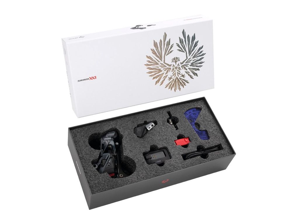

So, Paket aus Schermbeck ist heute angekommen.
Mal kurz gewogen: 460g (sagt der Thermomix)
Alles schon eingerichtet und verbunden (inkl. App), wirklich ein Kinderspiel.
Am Wochenende folgt dann noch der Einbau.

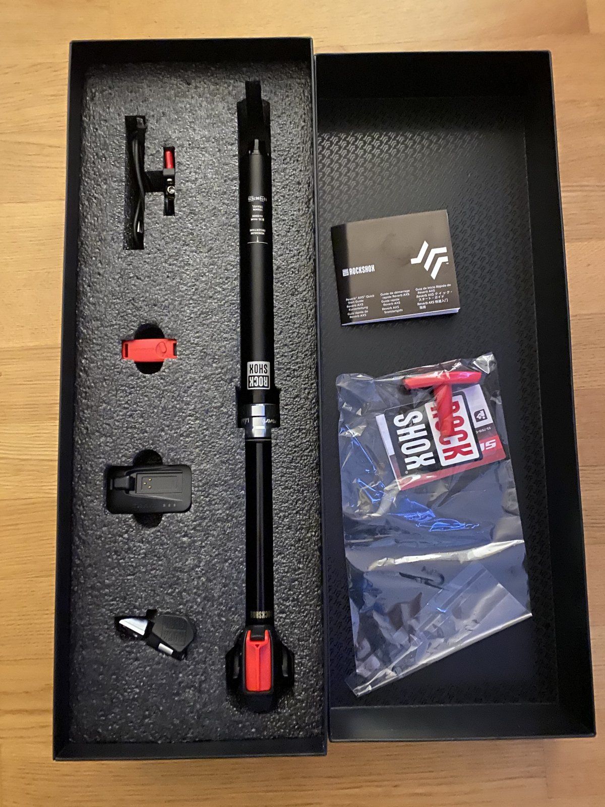

Die AXS-Sattelstütze von RockShox ist noch eine Überlegung wert, um das Cockpit zu cleanen.

So, Schaltung ist montiert.
Wirklich ein Kinderspiel, da aufgrund bereits montierter Eagle XX1 auch keine Anpassung der Kettenlänge erfolgen musste.
Bei der Feineinstellung ist das "elektronische" einstellen (AXS Taste gedrückt halten und Einstellung über die Schaltwippe) wirklich wichtig, damit läuft das System jetzt sensationell (vorher hakte es etwa auf dem zweitgrößten Ritzel).
Zum Thema Gewicht: Mein "altes" System hat 455g auf die Waage gebracht.
Habe mich jetzt auch dazu entschieden auf die RockShox AXS umzubauen.
Werde ich aber erst im Oktober / November machen.
Hoffe auf noch bessere Preise und zudem geht es jetzt erst einmal in den Urlaub.
