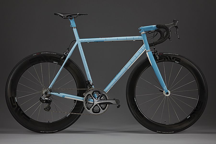

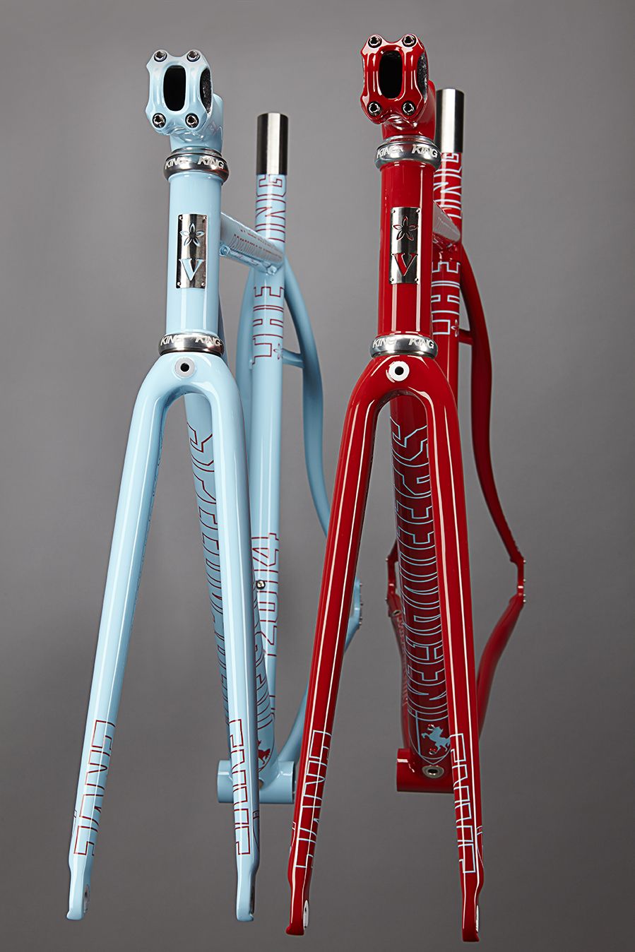

Vielleicht darf ich kurz um Meinungen zur Farbe bitten. Mir gefallen gerade die matten Speedvagen Lackierungen sehr gut:
:daumen: ...jetzt kommt das, worauf sich jeder mit Customrahmen freut - und dann merkt, dass es eigentlich das allerschwierigste des ganzen Projekts ist: Farbwahl & Design :D
Wenn Speedvagen nur nicht so furchtbar teuer wäre..., dann hätte ich längst schon einen..., das da oben sind noch die Standard Lackierungen. Etwas exklusiver sind es mal schnell 3k mehr...
2014-speedvagen-surprise-me-road.jpg 10857898724_3fe423545f_b.jpg 12088722855_b1af4d7068_b.jpg 12089030143_4a116ab5d8_b.jpg 13149272525_46d32d938c_b.jpg 13149385343_0f2ab4e616_b.jpg 13149386603_cac0c7f34b_o.jpg 13898852043_541742f60b_b.jpg
