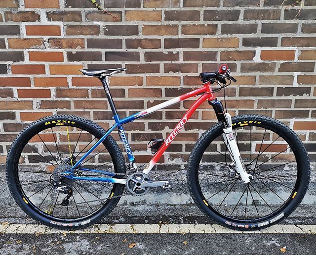

Aber ja.... Ich gönne NIEMAND einen Singlebe... Der blöde Neid 🙄
Ist und bleibt sehr schön.
Gefällt mir in dieser Teamversion (rot am Hauptrahmen) auch immer noch besser als beim Ultra.
Ist auf den Rahmen bezogen. Aufbauten sind Geschmackssache.
Beim Rahmen bin ich bei Dir...habe ja auch schon lange einen...
Aber komplette Aufbau muss für mich schon irgendwie stimmig sein.
