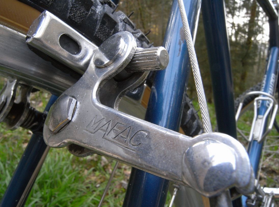

ein recht ähnliches Teil (nur weniger hübsch) original verbaut an einem DER, wenn nicht DEM MTB-Klassiker:
PS: Griffe und Hebel könnten...
