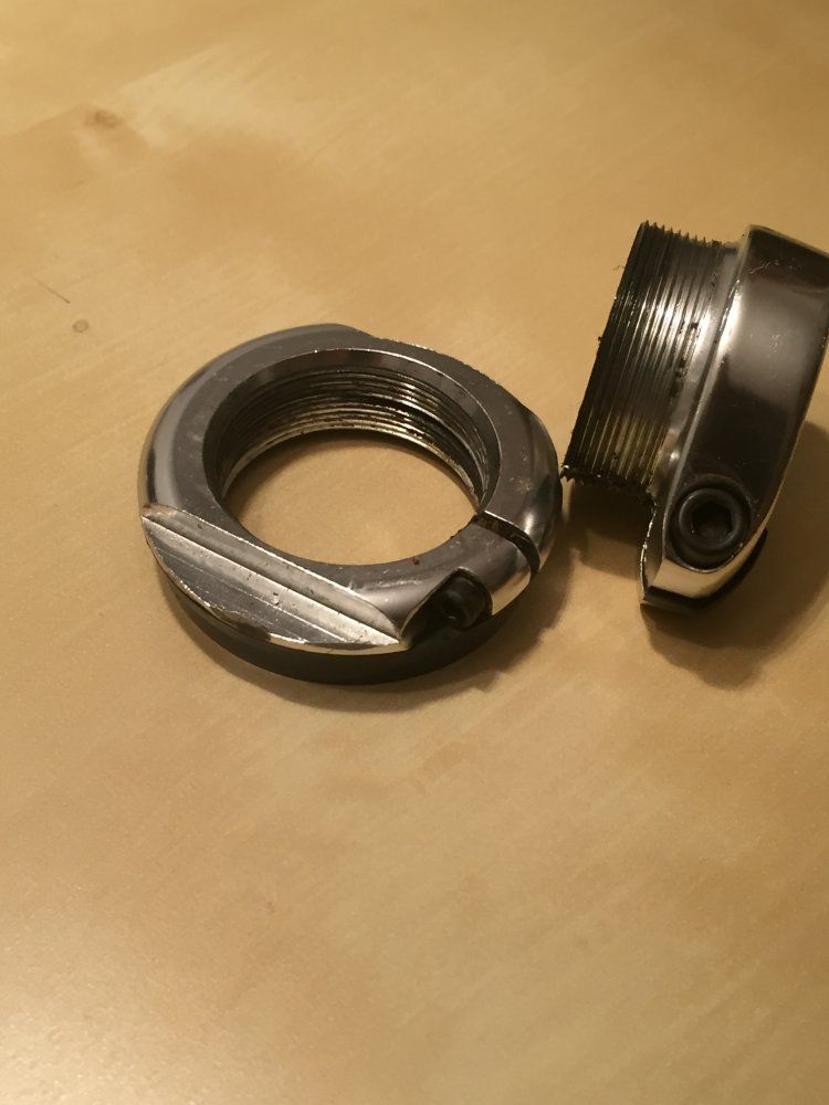

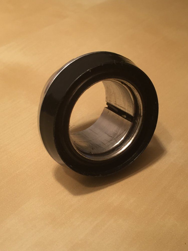

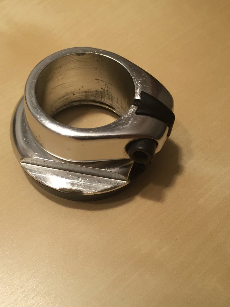

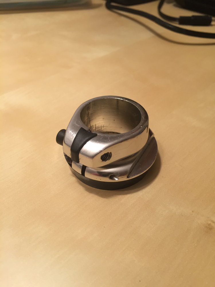

hilft dir dieses Rest-Teil weiter
weiss nicht mehr was das für Steuersatz war, Lagerschalen fehlen

Danke fürs Angebot, aber ich denke, der Steuersatzrest von @coast13 erledigt das viel besser! Erstens braucht der Ring go Star noch eine zusätzliche Klemme oben drüber, was der Steuersatzrest selber kann, und zweitens glaube ich, dass der Verstellbereich des Ring go Stars deutlich weniger ist als beim Steuersatzrest.
Und zu allerletzt: Der Steuersatzrest ist bereits auf dem Weg zu mir!:anbet:
