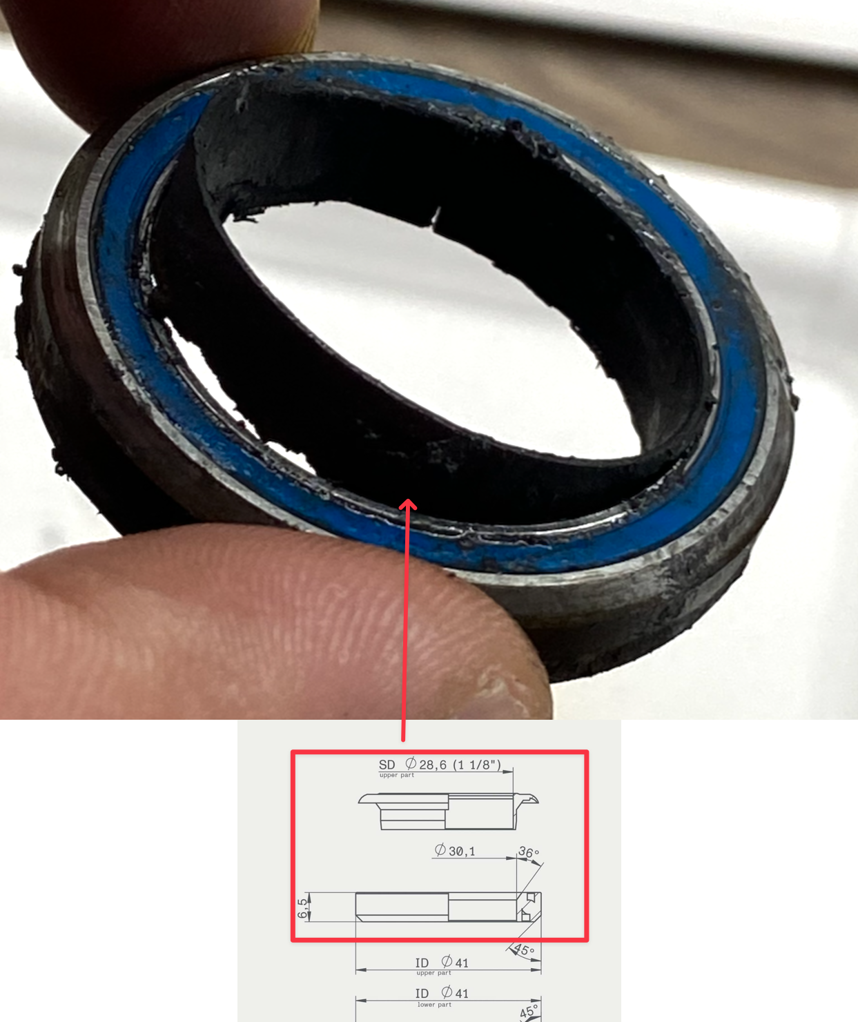

Hallo Zusammen,
ich habe ein Problem mit dem Steuersatz.
Zu Beginn lief alles super keinerlei Probleme. Irgendwann hat sich Spiel entwickelt welches nicht mehr wegzubekommen war.
Was kaputt war. Der Plastikzentrierring des Acros AZX-227.
Kein Problem. Ausgetauscht und alles lief wieder. Ungefähr 4 Bikeparktage.
Jetzt ist dieser Ring schon wieder kaputt.
Hat jemand ein ähnliches Problem mit Spiel im Steuersatz beim Sender? Wie habt ihr es gelöst?
Immer wieder alle paar Wochen mir einen neuen Ring bestellen will ich nämlich nicht.
Habt ihr andere Steuersätze verbaut?
Mfg
Rouven

Moin Rouven,
ich hatte auch das Problem. Leider ist die Reachverstellung beim Sender CFR durch die Lagerschalen nicht optimal gelöst. Es sind ja sozusagen drei Zentrierungen, jeweils oben und unten, notwendig, um das Spiel korrekt einzustellen -> Oben Zentrierring (Kunststoff) zum Lager (Stahl), Lager zur Lagerschale (Alu), Lagerschale zum Rahmen (Kunststoff bzw. Carbon). Bei jeder Belastung, Sprung oder Bremsung treten durch die "lange" Gabel extreme Kräfte auf. Diese versuchen, die Zentrierungen (bestehend aus 36 bzw. 45 Grad Winkel) auseinander zu drücken. Ich vermute, dass im Laufe der Zeit die Lagerschalen im Rahmen nicht mehr 100% passen und im Sitz Spiel bekommen. Da der Zentrierring aus Kunststoff in dem Fall das schwächste Glied in der "Steuersatzkette" ist, gibt der natürlich seinen Geist auf.
Da mein Sender jetzt schon über 2 Jahre alt ist und ich den Reach nicht mehr verstelle, habe ich die Lagerschalen mit Carbonkleber in den Rahmen eingeklebt und den Zentrierring bzw. das komplette obere Lager durch ein Cane Creek Lager IS41 mit Metallzentrierring ersetzt....nu' ist Ruhe!
MfG
Jörg

Hallo Jörg,
danke dir für die Antwort. Das mit dem festkleben ist vielleicht ne gute Idee.

Habe das gleiche Thema, meine Gabel ist gerade raus. Was geholfen hat: Lageschale, Lager und diesen Plastikzentrierring rausnehmen, umgekehrt auf den Boden legen und fest draufdrücken. Dann die Headset kappe drauf, passt wieder,

Das Problem haben sehr viele, ich habe einen neuen rahmen bekommen nach 11 wochen hin und her, hatte aber auch ne schramme in der kettenstrebe von einer falsch montierten KF. Am besten die Spacer gegen Alu austauschen (sind aus Plastik) und den zentrierring unter der Abdeckung, der ist auch aus Plastik.

Es hielt einfach nur länger, habe jetzt nach 12 wochen nen neuen Rahmen bekommen, ist schrecklich die Qualität und der service bei canyon und ein sehr bekanntes Problem. Ich finde es eine absolute Frechheit. Ich kenne leute die haben die schalen reingeklebt. Melde dein Problem mal bei Canyon, erstmal kann ich dir sagen das sie sagen das ist völlig neu für sie. Dann mangelnde Wartung. Dann musst es einschicken, dann sagen sie dir es ist nicht sicherheitsrelevant und du musst es nach jeder benutzung säubern und fetten. Ich rate seit dieser ganzen Gaudi wirklich jedem davon ab ein Canyon bike zu kaufen, nicht weil fehler passieren sondern weil immer der Kunde schuld ist.
