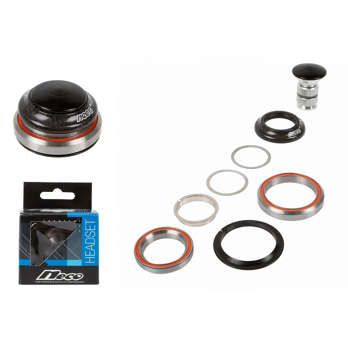

Haltet doch die Kralle da raus, sie hilft nur bei der Einstellung. Die Geschichte mit dem Kompressionsring würde ich mal angehen, da musste ich auch mal einen Spacer unterlegen.
Hier sind zB. 2 dünne Spacer für den Fall dabei, dass die Abdeckkappe nicht ausreichend auf den Kompressionsring drückt.
Die Ringe kommen dan zwischen Kompressionsring und oberer Lagerabdeckung, richtig?
