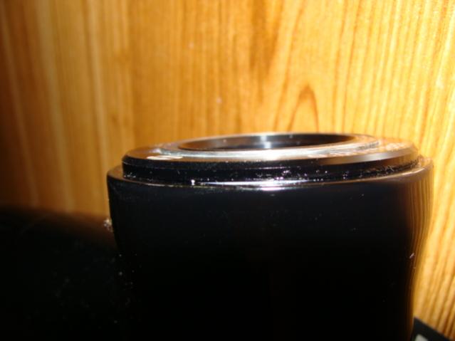

hab mir auch ein Sunday zugelegt, wollte heute den steuersatz einbauen oder besser gesagt die lager in die e13 reducer caps einpressen und habe festgestellt das ich die Lager mit dem Montagewerkzeug nur bündig zu dem reducer cap einpressen kann da das werkzeug dann am reducer cap ansetzt jedoch liegt dann die untere fase des lagers nicht in der Fase vom reducer cap.
Wie habt ihr denn die Lager in die Caps eingepresst ?
Bis zum Anschlag reingekloppt. Blieb ein kleiner Rand, der noch übersteht, also noch nichtmal ganz bündig. Die Fase der Caps geht zumindest bei meinen Caps viel weiter als die des Lagers. Das wirkt dann evtl. nur so, als ob das Lager noch tiefer sitzen könnte.
Bild?
Hatte es beim Fahrradladen gehabt die hatten nicht so wirklich den schimmer beim einpressen
hast du deine einfach mitm Hammer reingekloppt ?
hab hier mal nen Bild davon gemacht
von innen sieht es so aus als wenn er noch nen ganzes stück tiefer könnte wegen der Fase wie du meintest

Ich hab das zwar schon 3 mal gemacht, aber ich weiß nicht mehr, wie. War kein so großer Akt, daß ich mir das gemerkt habe. Evtl. hab ich einfach irgendwas gerades draufgelegt und draufgekloppt.
Sieht dann so ähnlich aus wie bei dir. Evtl. minimal weiter drinnen, aber das muss nichts heißen.
