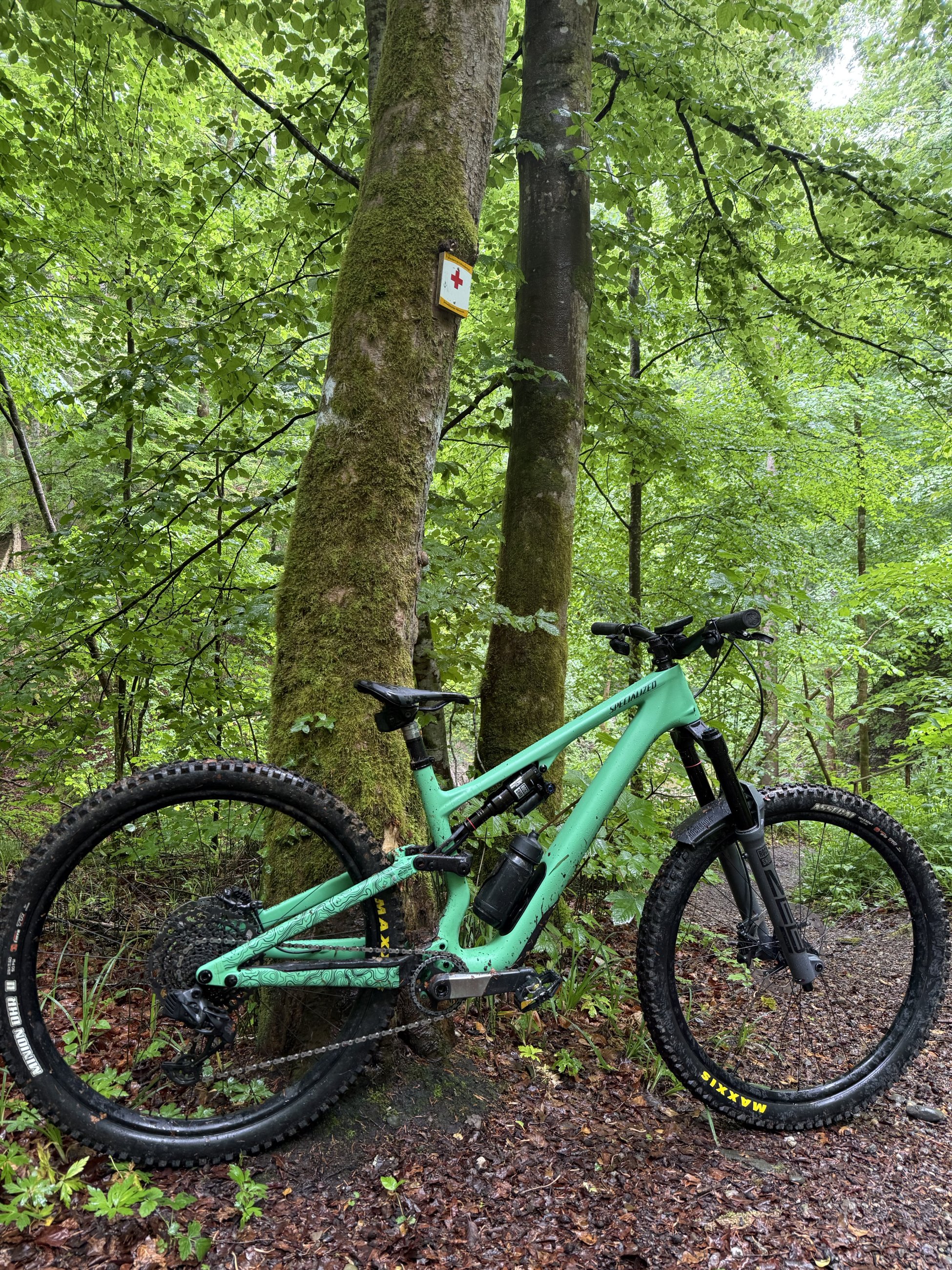

Sehr schickes Rad.
Neigen die Steuersätze immer noch so zum Knarzen und Knacken wie beim Evo?
Danke :)
Ich hatte das Problem beim Evo relativ selten, als es dann häufiger wurde, hatte ein Tausch der Schalen dauerhaft Ruhe gebracht. Beim neuen ist es bisher nur einmal einmal Ende der Saison aufgetreten und reinigen/fetten hat bisher Abhilfe geschafft.

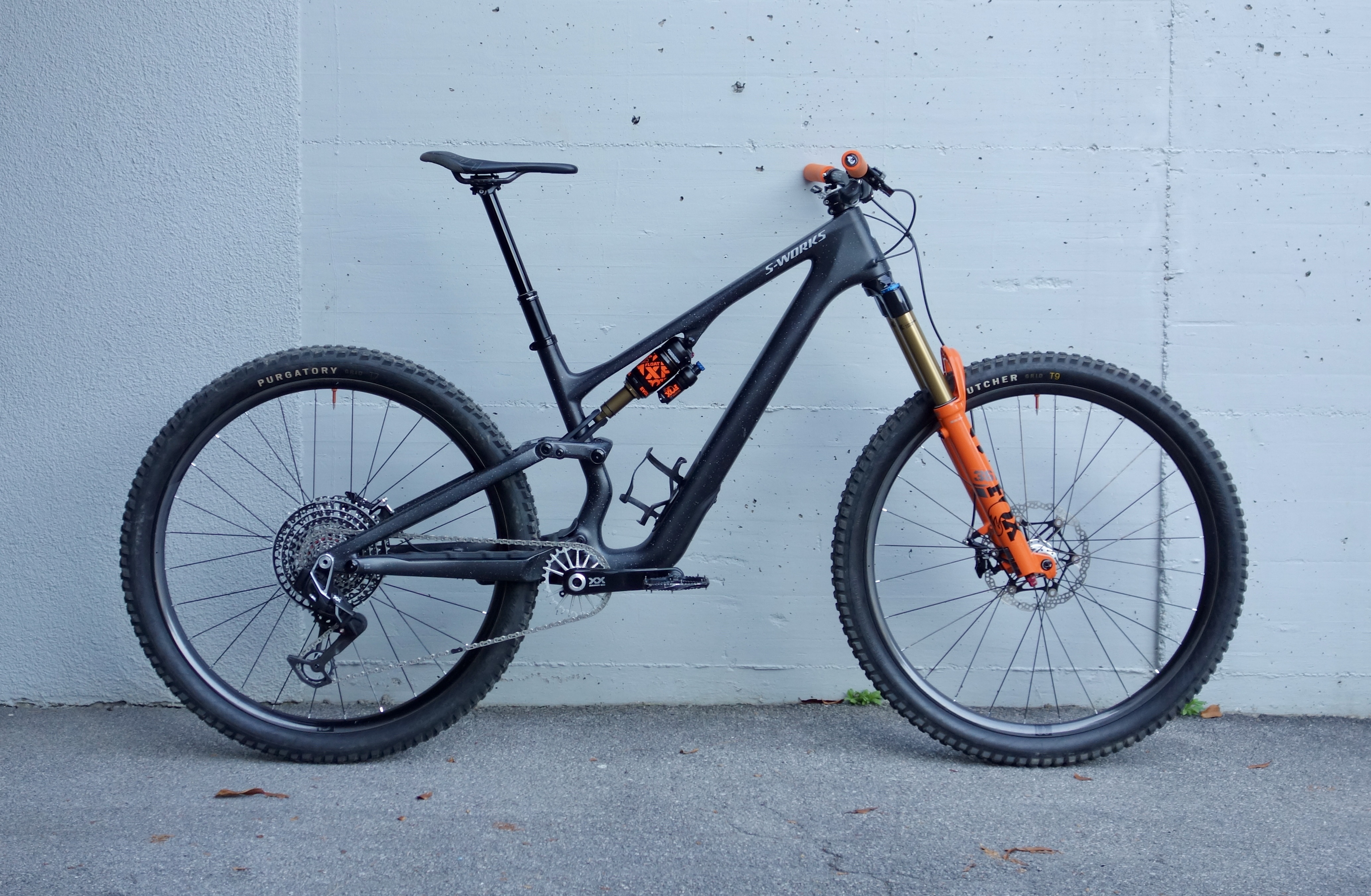

Ja schon deutlich spürbar.
Ich mochte den normalen Float Genie grundsätzlich sehr gerne aber wenn’s dann richtig schnell werden sollte, hatte mir der zu wenig Dämpfung bzw. fehlte mir insbesondere die (feiner) einstellbare LSC.
Mit dem Float X habe ich strafferes Setup gefunden, das bei richtig ruppigen Strecken ruhiger bleibt ohne zuviel des „fliegender Teppich feeling“ des alten Dämpfers zu opfern. Rein mit den Volume Spacer konnte ich das einfach nicht erreichen, da fehlt es dem normalen Float in meine Augen einfach an Dämpfung.
