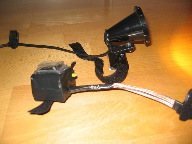

Advent, Advent mein Lichtlein brennt:
Zu den Eckdaten:

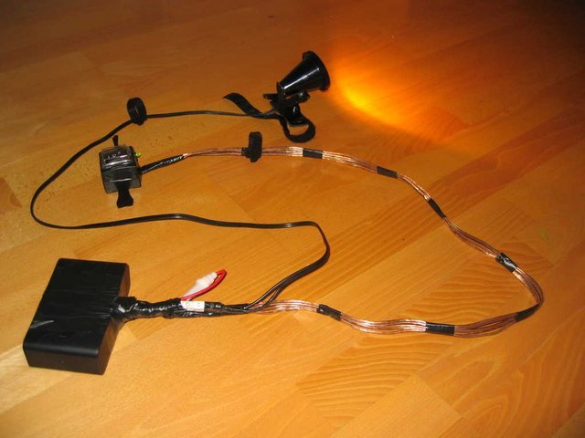

20W, 24° IRC in Obi-Pflanzenstrahlergehäuse an 14.8V-Li-Ionakku (mit Helwaschaltung).
Der Schalter wird am Rucksacktragegurt befestigt,
der Akku in den Rucksack,
die Lampe (wie abgebildet) per Sigmahelmhalterung an den Helm.
(2-Stunden im Keller und nu' is s'e fertig)
Das sind 2 Canon BP945 jeweils 6500 mAh bei 7.2 V - 7.4 VWelchen Akku hast du genommen und was hat der für ne leistung?
Frohe Weihnachten aus dem land der Hessen![]()
So,EDIT:
Es sind jeweils 6800 mAh![]()
Und jetzt habe ich noch einen Akkuwächter dazugelötet.
(grünes LED, das bei niedrigem Akkustand erst grünrot, dann ganz rot leuchtet!)
