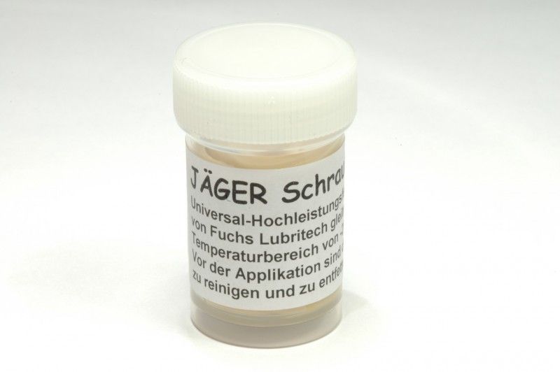

Ja, jenes: https://www.jaeger-schrauben.de/Aluminium/Schrauben/Spezial-Schraubenpaste::1007.html
Das ist aber kein Schmiermittel, sondern mehr ein sehr zähes Anti Seize-Fett. Ich verwende es an fast jedem Gewinde (außer an gesicherten).

Davon habe ich auch eine Tube, noch aus Käfer-Zeiten. Geiles Zeugs, nicht ganz so zäh wie die Jäger-Schraubenpaste.
Auch ich würde nicht auf die Idee kommen, dieses Fett in ein Lager zu schmieren, aber als Pol-Fett für Batterien statt der originalen Paste ganz unten, macht es sich auch sehr gut.
