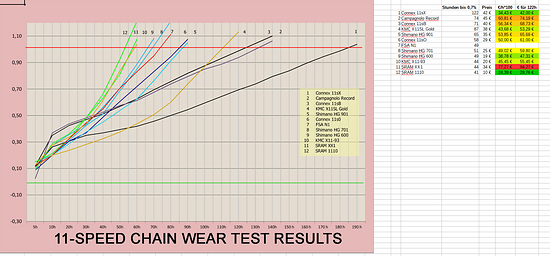

Hat jemand eigentlich schon mal verschiedene Ketten durch probiert? Hab gerade meine letzte X1 11x Kette drauf gemacht, die ich damals im Angebot gekauft hatte. Gibts da irgendwelche, die länger, besser, leiser laufen, etc?
Ich bin auf nen Test von Wippermann gestoßen, wo wenig überraschend ihre Kette am besten abgeschnitten hat. Interessant ist der Test dennoch, wenn ich nämlich bis 0,7% anstatt 1% Längung gehe und das dann auf den Preis pro Stunde runter breche, dann wäre die am kürzesten haltende SRAM PC 1110 sogar der Preis/Leistungs-Sieger, weil sie eben mit 10€ auch so günstig ist. :p
Aber vielleicht hat ja jemand schon mehrere durch probiert und kann neben der Haltbarkeit auch was zur Geräuschentwicklung und Schaltperformance sagen. Das wurde da natürlich überhaupt nicht betrachtet.
Dann gäbe es ja auch noch die 12x Ketten, die SRAM 12x PC X01 kostet ja auch 43€. Aber ich habe mich bisher geweigert, so viel für eine doofe Kette auszugeben, dafür müssten die dann schon tatsächlich 3-4x so lange halten wie die günstigeren (allerdings gibts die 1xx X1 jetzt auch gerade nicht mehr im Angebot). Bei den Shimano 12x scheint es ja Probleme mit diversen nicht-Shimano 12x Kettenblättern zu geben.
=> Der Test von Wippermann
