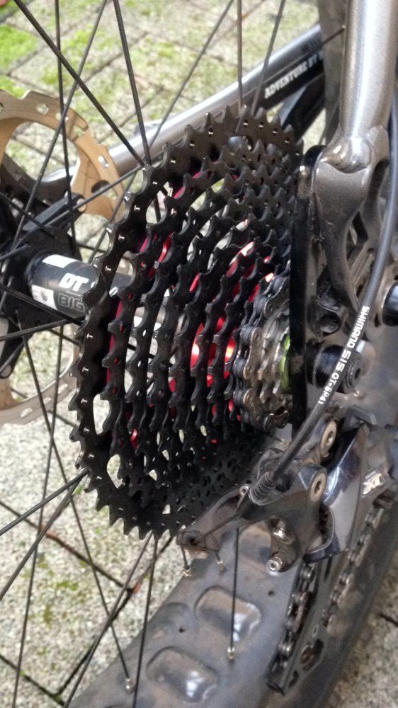

Ist schon jemand auf die Idee gekommen, die Sunrace mit dem OneUp Ritzelkluster zu kombinieren? Würde ne 10-46 Kassette ergeben!
https://www.bike-components.de/de/OneUp-Components/Umruestkit-Shark-Ritzelkluster-p50606/
Sieht dann so aus. Funktioniert sogar
