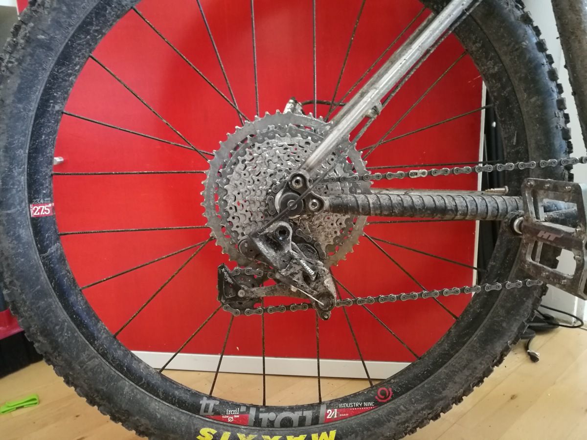

Wie bereits gesagt, GX und 11-50 funktioniert gerade so. Fahre ich aber am HT ...
Kannst du mal ein Foto von den "Endgängen" machen? Hatte mal 26/36 und 11-42 am HT, dass ging auch sehr knapp mit Shimano 10fach GS.
