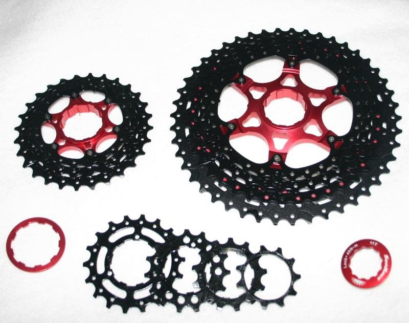

Sunrace MX8 11-46t
Jau, darum hat die Box hat auch nur 4 Ritzel auf dem großen Spider und 4 einzelne kleine Ritzel, die Sunrace 3 auf dem Spider und 5 Einzelritzel. :o
Man muss schon die richtige Sunrace vergleichen. Dann haben wir nur noch eine unterschiedliche Farbe.

Schon, war auch mein Gedanke, aber warum ist sie dann etwas schwerer?
Die Sunrace wiegt laut Hersteller 465g die Box 480g.
Sieht auf jeden Fall schick aus in black, aber deswegen den doppelten Preis zahlen sehe ich nicht ein.
Also meine Sunrace 11-46 in silber wiegt auch 485g und keine 465g.

Die silberne hat auch das größte Ritzel (46) aus Stahl, isn't it?
Den Sprung habe ich gestern auch (nach 3 Monaten) bemerkt. So selten fahre ich flach :D
Bei Ali gibts von "NGT new guy steps" auch noch eine Kassette auf der Sunrace draufsteht, die aber komplett schwarz ist wie die BOX.
Auch bei der silbernen ist das größte Ritzel aus Alu.

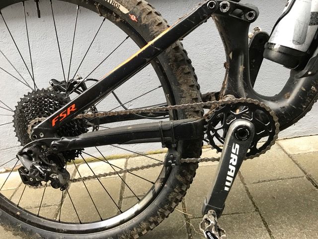

Hallo Leute,
Letztes Wochenende habe ich mein Stumpjumper Comp Carbon FSR von 2016 auch endlich von 2x10 auf 1x11 umgebaut.
Habe X0 Trigger, GX schaltwerk, Sunrace MX-8 11-46 Kassette, Sram S2200 Carbonkurbel mit Absolut Black 32T Oval Directmount Kettenblatt!
Läuft einwandfrei, nachdem ich ein neues Schaltauge eingbaut habe, das alte war wohl leicht verbogen! Und die Übersetzung reicht mir momentan vollkommen aus. Evtl. besorg ich mir noch ein 34T Kettenblatt. Das einzigste Problem ist nur noch, dass die Kette im kleinsten Gange beim rückwerts treten runter auf den nächst größeren Gang springt. Aber damit kann ich Leben!

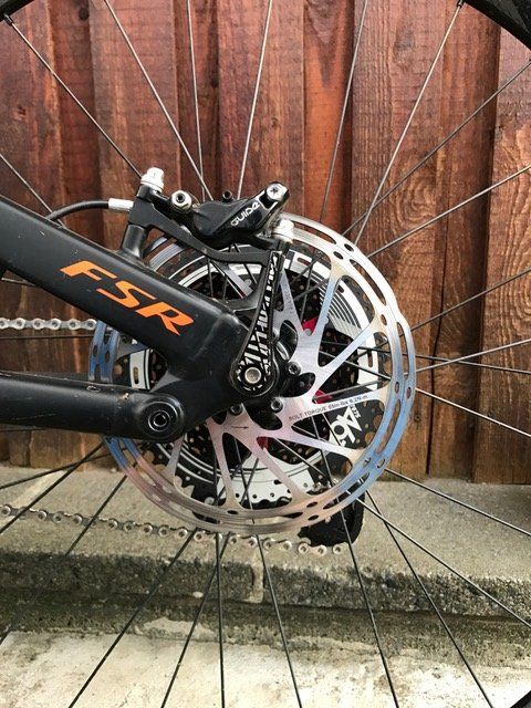

kannste mal n bild von der kettenlinie machen wenn du aufm größten ritzel bist?hab das gleiche problem und muss noch etwas die kettenlinie optimieren
sieht bei mir so aus
Das Problem dürften die Meisten haben.
Ist anscheinend auch bei der Shimano Kassette so.
Bei mir fängt es ab ca. 1/4 Umdrehung an zu springen, das reicht für ab und an zurück setzen.
