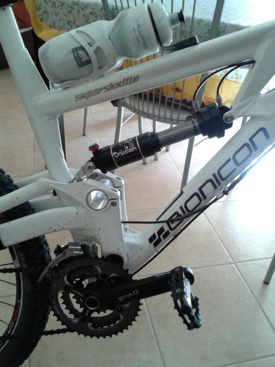

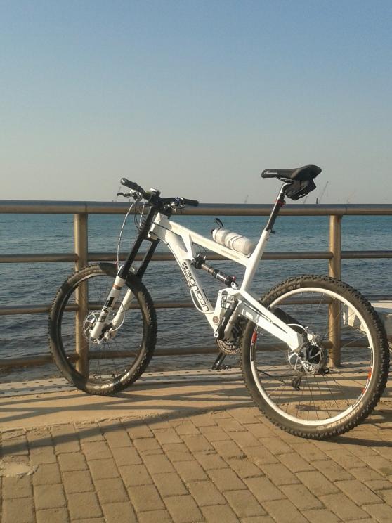

Hallo Jungs, ich bin auf dem Forum, aber eine lange Zeit neu seit ich vergebe dir mein Deutsch Italienisch, aber ich folge leben in Sizilien, ich würde meine neue Bionicon ich jetzt gekauft haben, verfassen verwendet wurde, aber scheint gut zu funktionieren, was denkst du?
sorry für die Qualität, sobald ich kann ich am besten Fotos
