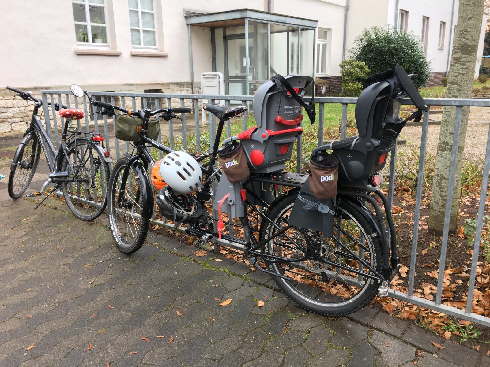

Ich bekomme bald ein gebrauchtes Big Dummy in XL. Kommt im Originalzustand samt Taschen. Jetzt bräuchte ich dafür allerdings noch eine Lösung, um zwei Kinder (2 und 4Jahre alt) zu transportieren. Die Corral Bars von Surly sind leider recht teuer und die Yuba Monkey Bars nicht ganz so hübsch und auch noch nicht günstig. Braucht es wirklich die Seitenreling?
Als Alternative könnte ich auch einen kleinen Lenker hinten befestigen, würde da nur gerne einen Lenker montieren, der am Satteldeck fixiert wird. Die Sattelstange soll für kleinere Fahrer höhenverstellbar bleiben. Dafür habe ich gar keinen Überblick, welche Lösungen fürs Big Dummy passen.
Meine Kleine (demnächst vier Jahre) ist mir hinten drauf ab und zu eingepennt wenn der Tag im Kindergarten mal wieder besonders anstrengend war. Wenn ihr großer Bruder hinter ihr saß war das kein Problem. Bei ihr allein hat die Reling (hab die von Yuba) dann aber nicht viel genutzt. Bei Zweijährigen ist ein Fahrradsitz - wie oben bei Kombifahrer zu sehen - auf jeden Fall die bessere und sichere Methode.

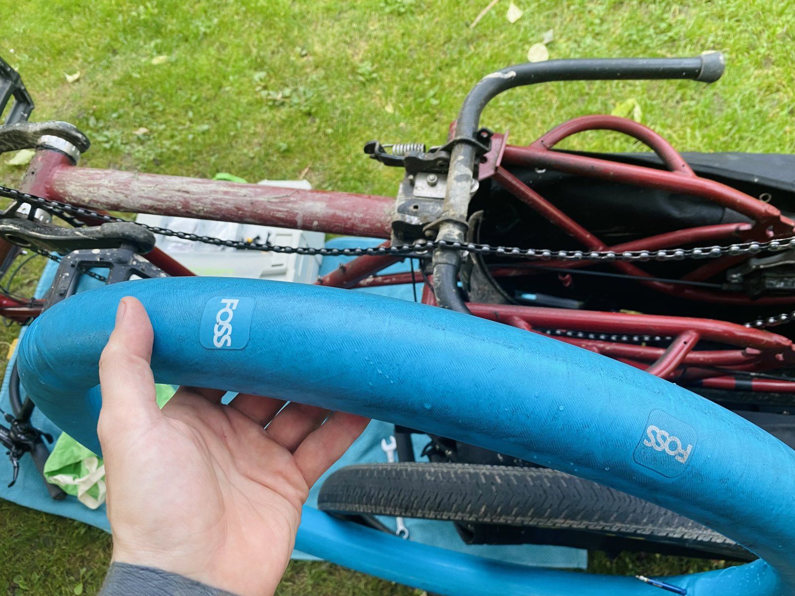

Der hintere Schlauch hat das 2. Loch, wieder mit diesen Pickerl (so nennen wir im Alpenland Etiketten / Klebeteile) geflickt – eine Glasscherbe war der Übeltäter. Eine Zeitlang (60-70km) hat nachpumpen gereicht, dann war der komplett leer jeden Morgen. Da man das Rad ja umdrehen muss schiebe ich diese gerne Reparatur auf! Obwohl es im Endeffekt in 20 Minuten erledigt ist.

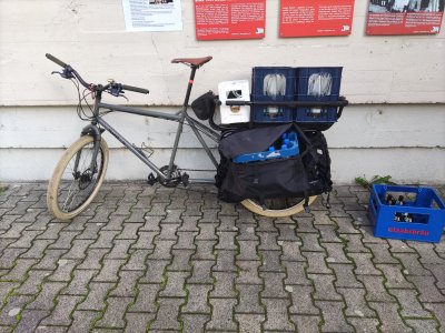

Ich stelle dann auch mal kurz mein Big Dummy vor. Habe es im Herbst gebraucht gekauft und noch gar nicht soviel verändert. Das Rad wird auch mehr als Stretch-Stadtschlampe missbraucht.
Außer Big Dummy kam bei uns kein Lastenrad in Frage. Wichtigstes Kriterium war dabei die Größee, ich bin 2,10m und meine Frau 1,75, auf das Big Dummy in XL passen wir beide recht gut, für sie wird der Sattel dann bis zum orangenen Tape abgesenkt. Den Lenker habe ich schon um einen 70mm rise Lenker von Ergotec getauscht und die Stütze ist auch länger.
Im Alltag brauchen wir es ständig, haben dabei aber nur kurze Wege, ohne Motor ist das noch kein Ding. Riesenvorteil des Longtails ist, dass wir es durch unser Trepenhaus mit drei Stufen in den Hinterhof schieben können. Das wäre mit einem klassischen Frontloader zu eng. Dort steht es dann unter einer Abdeckplane für Biergarnituren, passt perfekt.
Überraschend aufwendig war der Kindersitz, hatte das Rad gebraucht gekauft und nicht damit gerechnet, dass man die Kinderrelings nicht einfach so kaufen kann. Musste es dann über ebay mit Importzoll von einem Händler aus England kaufen. Die Sitzfläche ist riesig und man kann problemlos auch drei Kids mitnehmen.
Beladen fährt sich das Rad nicht ganz so gutmütig, es kommt bei größeren Lasten doch leicht ins schlingern und irgendwann hat man es dann verinnerlicht intuitiv gegenzulenken. Im Vergleich zu meinem Thule Chariot Hänger mit dem ich früher die Kinder gezogen habe, fährt sich das Longtail viel agiler und mit weniger Krafteinsatz. Gerade Brücken, die zuvor echt unangenehm waren, lassen sich jetzt viel besser fahren.
Als nächstes montiere ich mir noch ein paar Schutzbleche und ich möchte mir langfristig auch noch Rohre und Bretter unter die Taschen montieren, vielleicht verteilt sich die Last dann noch besser.

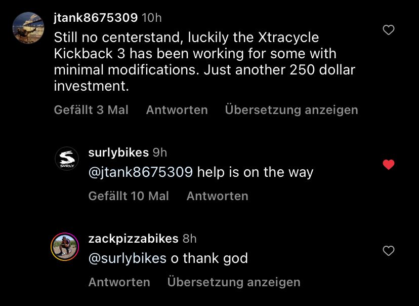

Surly produziert noch ein letztes Mal das Big Dummy mit neuem Rahmen / Geo, dann gibts nur mehr die E-Version; neue Taschen gibt es auch und endlich mal ein Kickstand wird kommen – na mal sehen! Die Farbe ist super find ich: https://surlybikes.com/bikes/big_dummy

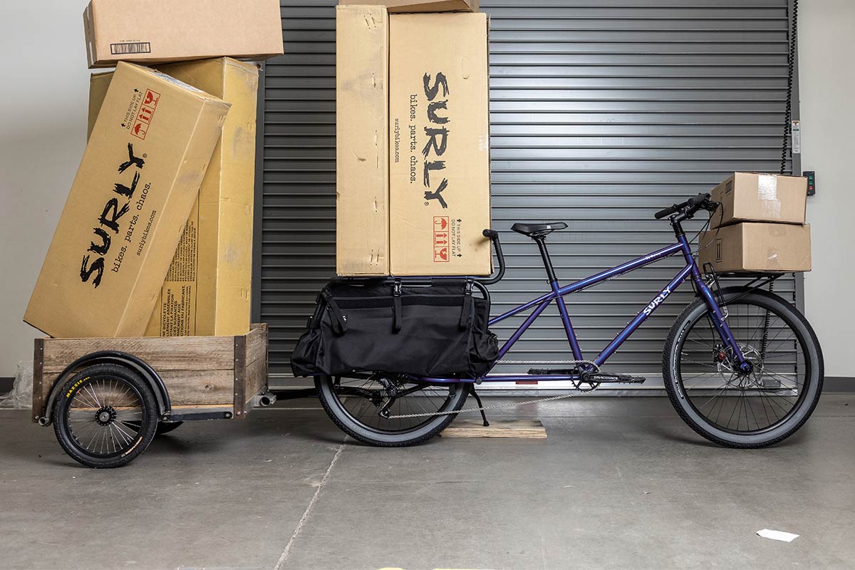

die Gabel soll wohl auch etwas breitere Reifen aufnehmen können. Ich bin etwas neidisch auf die vielen Montagepunkte. Meine Gabel hat nur unten eine Öse und so einen schicken Frontloader wie auf dem Bild kann ich nicht montieren.
Und ich hoffe langfristig bleibt das Taschenkonzept erhalten. Bin mit den Surly Taschen sehr zufrieden, man kann irre sperrige Dinge damit transportieren. Andere Longtails haben dagegen einfach nur übergroße 'Ortlieb' Taschen.
