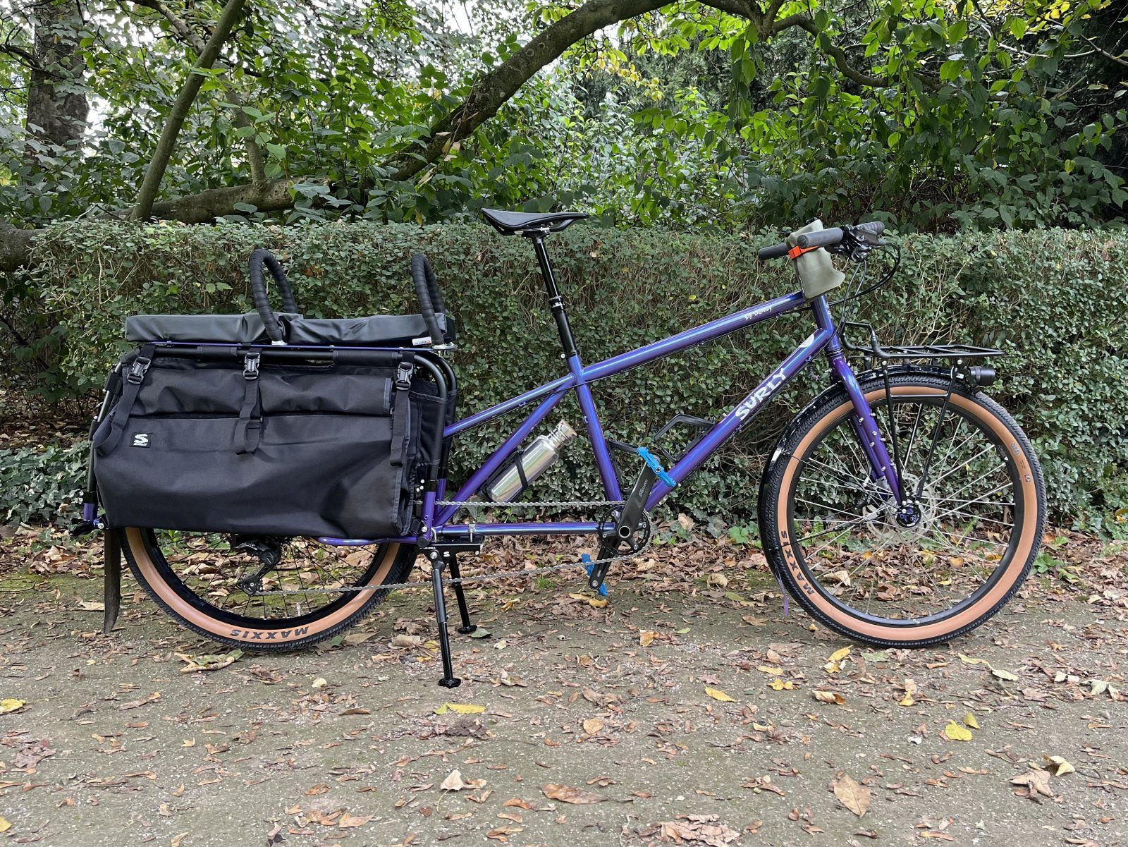

New Bike Day:
Sehr schön, wo hast du den neuen BD gekauft bitte? Also die Griffe für den Heck? Und die Schutzbleche ? 😯😍
Das Rahmenset und der Kickstand kamen von Jelle (Jelle), die Griffe sind Juba Rings und die Schutzbleche sind einfach SKS 60 mm in 26“, aber 2 Sets, also vorne ein gekürztes Hinteres und das Hintere ist mit nem Stück vom Vorderen verlängert worden. Die Spritzschutzlappen sind ne von AssSavee in einer Edition von thervmble.com
Das würde mir nie einfallen zwei Sets zu kombinieren. Die Lappen sind geil, vielen Dank. Und noch bitte der Gepäckträger it's das ein Pelago? Ich wollte den Blackburn Local basket aber der ist nirgendwo vorrätig.
Und die MAXXIS sind welcher Modell bitte?
Richtig, der Pelago in L. Den Blackburn hatte ich auch gerne gehabt. Die Maxxis die DTH, die auch der Threadersteller verbaut hat in 26x2.3.

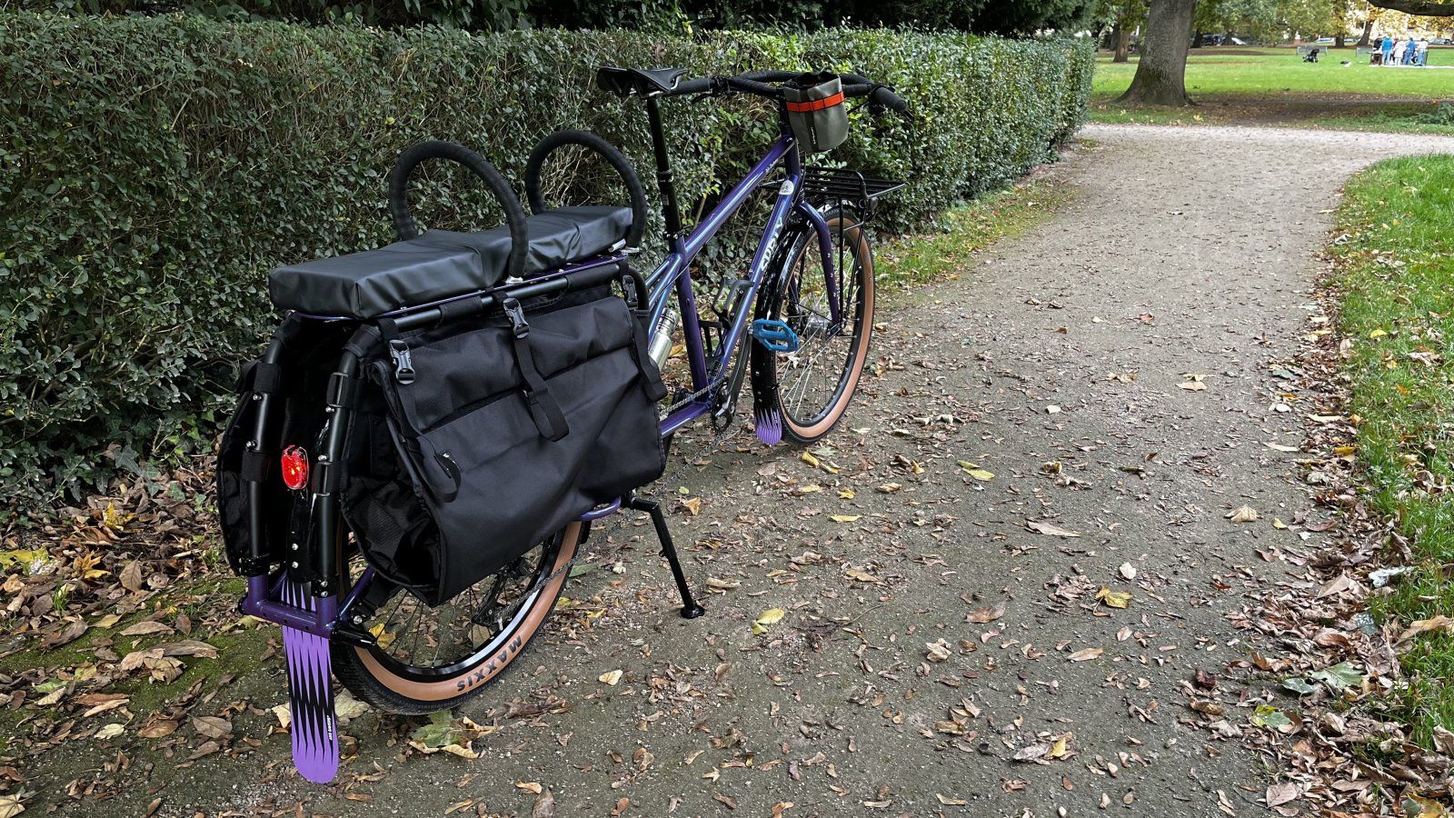

Wie hast du die Schutzblecher zusammengesetzt? Verschraubt? Gerade bei dem hinteren ist ja am vorderen Anstoß kaum Platz. Da kann das Schutzblech ja wirklich nur minimal dünn sein.
Tolles Rad, sieht sehr schön aus. Well done, sir!
Hier ein Screenshot aus dem oberen Bild
Also relativ weit oben, bedingt durch die Kürze des Blechs. Ich habe aber auch noch den schmalen Teil weggesägt. Und natürlich: Pop-Nieten regulieren!

Hallo also ich hab endlich meinen BD ! Danke @nordstadt für die Seite BCsport 😬 Sehr gutes Preis.
Nur hab ich ihn gestern aufgebaut, also angefangen, FluiFilm in den Rahmen gespritzt, Gabel angemacht, bremsen, Sattel ... Aber die Kette streicht zu viel in dem niedrigen Gang....auch in dem zweiten niedrigsten Gang berührt fast (1mm or so) die Kette die ET Reifen ...die 38mm Felgen machen die ETs ulcca 65mm breit 😅. Das Hinterrad ist aber gut centriert....was kann ich hier machen? Den niedrigsten Gang nie benutzen? 😥 In diesen Bildern ist es im Zweiten Gang.
Würde ich mir keine Sorgen machen. Hatte ich auch so für eine Weile, bis ich mir wegen Ständer einen Chainguide an die Kettenstrebe machen musste. Das kann Abhilfe schaffen. Aber wie gesagt, ich denke nicht das irgendwas nötig ist. Ich fahre selten im leichten Gang, halt einen steilen Berg hoch, was in der Regel recht langsam passiert, wo die Kette nicht rumschlägt 🥴 - ( RechtschreibEdit )
