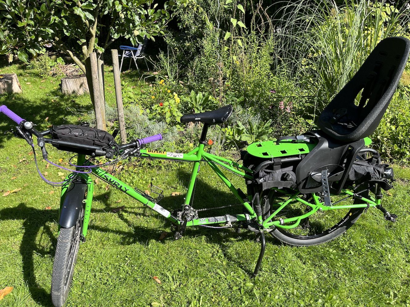

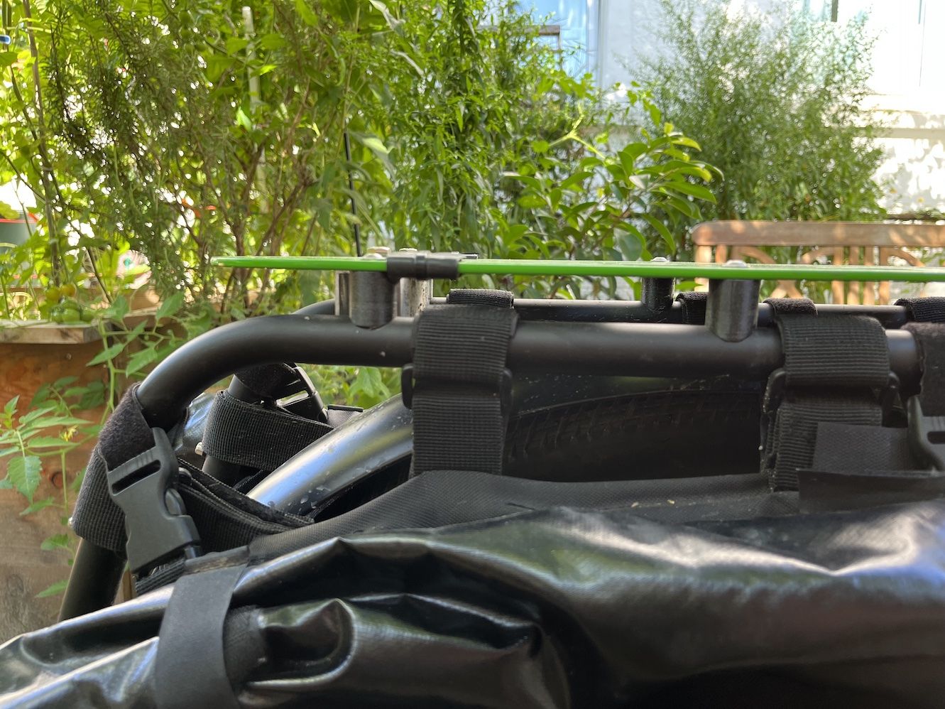

habe auch ein Kid Corral auf halde, allerdings ist das Kind noch zu klein dafür. Ich nutze momentan auch einen Thule Yepp Maxi und habe zunächst einen Adapter benutzt, mich hat allerdings gestört, dass der dann quasi immer Platz auf dem Dummy Deck wegnimmt. Habe mir daraufhin Abstandsbolzen zusammengeklickt und 3D-gedruckt, welche das Deck etwas erhöhen und somit die Klemmhaken des Sitzes gescheit unter das Deck greifen können. Siehe Bilder
Fals interesse am 3D-Modell besteht, kann ich es gerne hochladen.

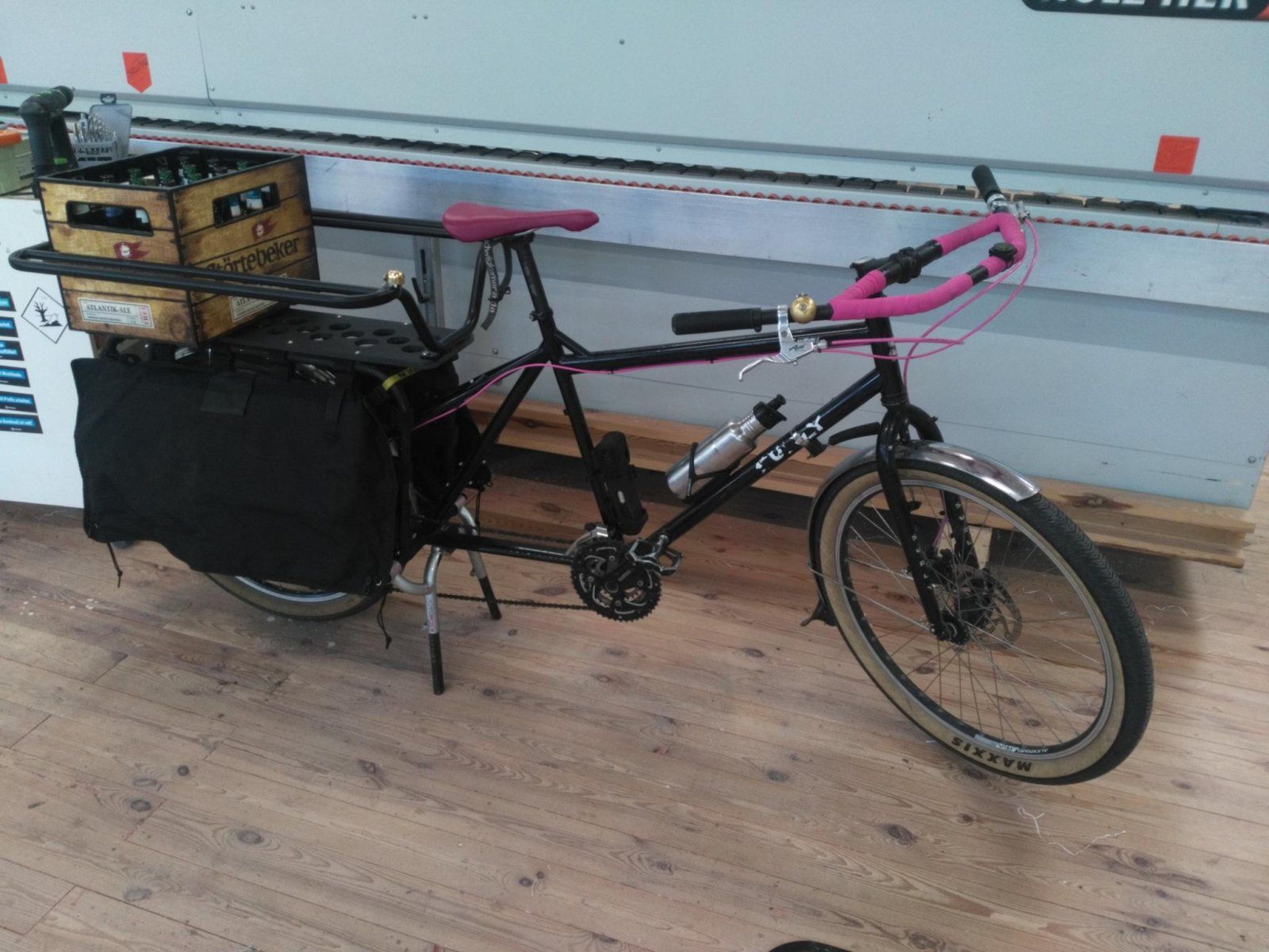

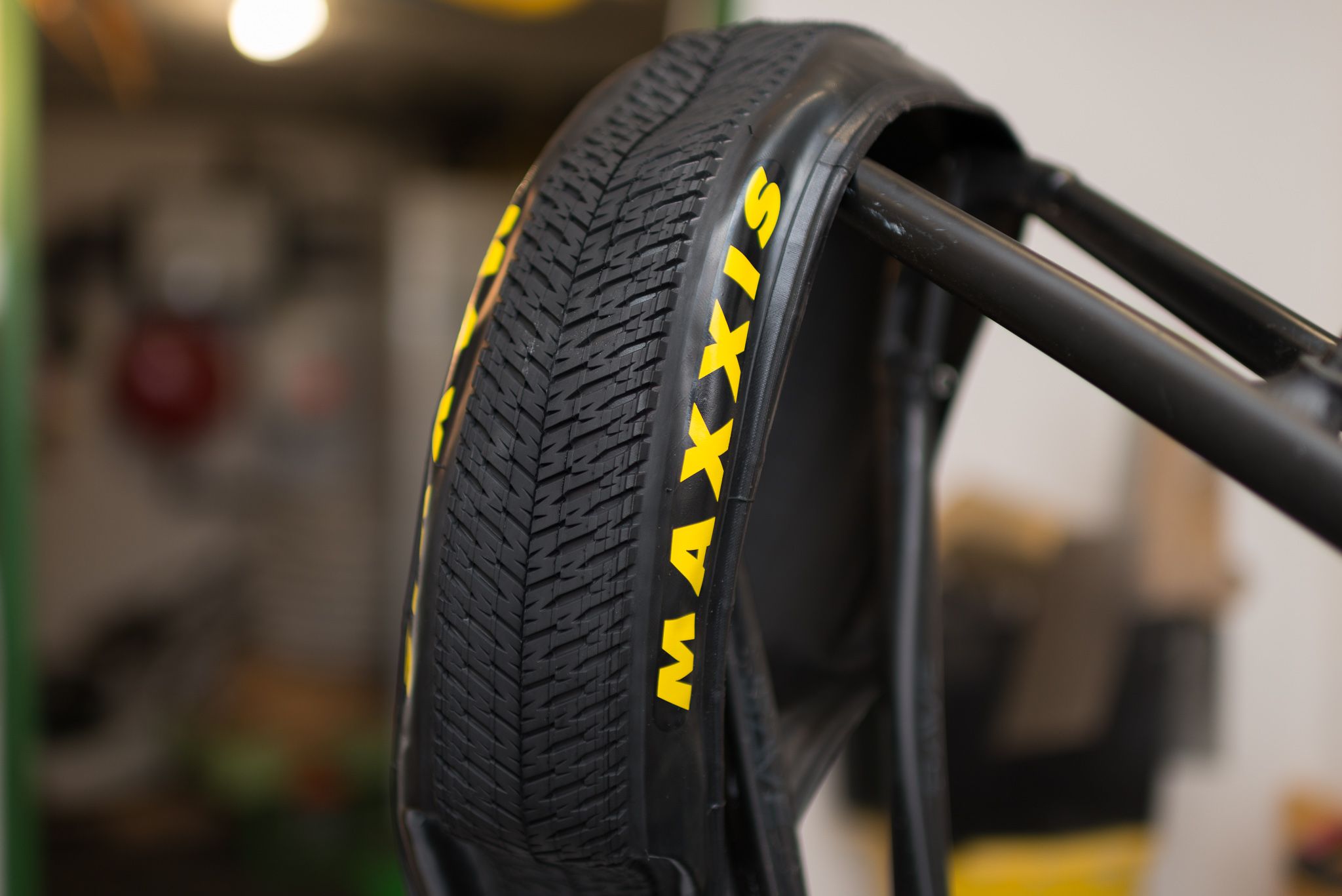

Gekommen sind auch schon die Reifen. Qual der Wahl, zuerst mit oder ohne Reflektorstreifen? Schwalbe Big Apple? Nö, Tubeless? Felgen nicht ready dafür (Andra 40). Schicke René Herse? Zu teuer! Momentan. Dann die DTH von MAXXIS gesehen, und sofort zugeschlagen. Laufradsatz, bzw. Rahmen ist für 26" ausgelegt, bis 2.5", aber wer weiss, kommen noch Schutzbleche, oder nicht, so passen die DTH in 2.3 hoffentlich ganz gut. Vor allem der gelbe Schriftzug ist :love: Die kleinen Ms auf der Lauffläche, wie süß! Und der Name, DROP THE HAMMER. Oh ja, den Droppen wir hier:
Habe hierzu mal eine Frage, weil ich durch deinen Aufbau inspiriert mich damals ebenfalls für die DTH entschieden habe (Bei DuckDuckGo ist dein Fahrrad mittlerweile auf Platz 1 bei der Bildersuche für Surly Big Dummy 8-)): Ich habe schon echt recht häufig Pannen durch Scherben oder sonstwas. Fahre so um die 55 psi Reifendruck und nehme normale Butyl-Schläuche. Vom Gefühl her haben die Schwalbe-Schläuche am längsten ohne Panne durchgehalten, natürlich ohne empirische Evidenz. Die Reifen rollen schon sehr gut und sehen auch ziemlich schick aus, würde eigentlich ungerne auf ein anderes Modell umsatteln. Hatte auch schon überlegt mal die Billy Bonkers von Schwalbe zu testen, wobei das vermutlich ein ähnliches Bild ergibt. Hat hier jemand einen Tipp bzgl. Schlauch oder Pannenschutz wie z.B. hier? Bringt das was? Oder muss man wohl doch hässliche Stadtschleuder-Schlappen nehmen?
Hm, 55 Psi klingt viel, ich bin immer so bei 30-35 und hinten nun mit Butyl Schlauch seit ein paar Monaten, und vorne noch immer den hier im Thread verlinkten blauen ,Plastik’ Schlauch im Einsatz. Den habe ich vorne 1x geflickt mit diesen Stickern, und hinten nach dem 3. oder 4. mal aussortiert. Der hatte auch schon mal einfach so Luft verloren. Aber eher wenig Pannen, ich fahre schon oft in der Stadt, es ist noch immer mein Pendelrad Nummer 1, auch aus Trainingszwecken. Vorne ist noch immer der 1. Reifen drauf, hinten der 2 – den hatte ich dann gegen die 2.1” Variante getauscht statt der 2.3”, die mir mit dem Schutzblech schon zu viel war, zumindest bei Kurven mit Ladung hinten hat das geschliffen.

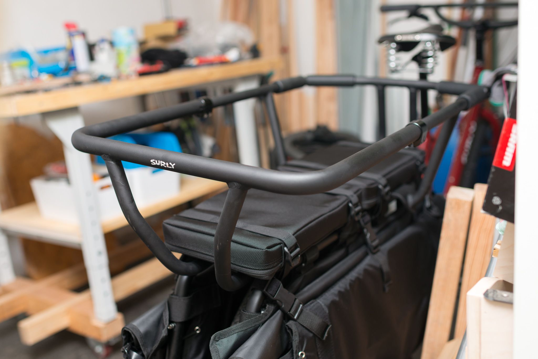

Weiter gehts! Heute ist der 'Kid Corral' oder auf Deutsch die Kinder Reeling gekommen. 'Keeps kids from getting too rowdy on the back of your Dummy'.

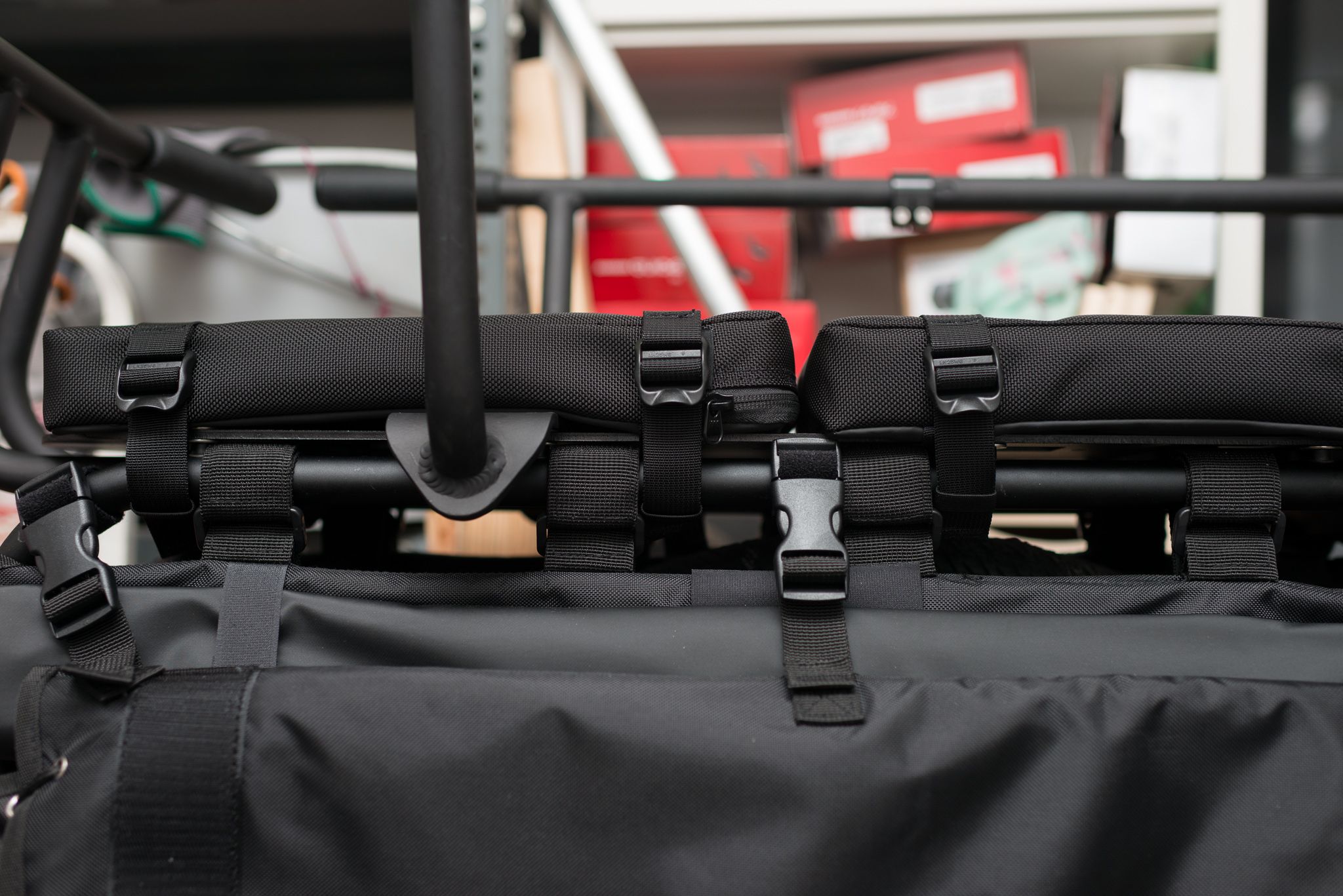

Ich denke irgendein Präsident wie Obama hat das entwickeln lassen, um Autos durch Fahrräder in der US Army zu ersetzen, und dann hat aber Trump das Projekt in Sand gesetzt und ein Deserteur hat das Projekt dann bei Surly umgesetzt. Zumindest das hab ich mir zusammengreimt, bei der Montage der ganzen Bänder, Zurrzeugs, Klettverschlüssen, etc:
Hinten ist ein Surly Logo dran, und das Metall fühlt sich extrem matt an – Kratzer oder Striche scheinen sofort auf, sind aber beim drüberstreichen wieder sofort weg. Irgendwie seltsam, aber ganz gut. Ausserdem wirkt das Rad nun viel größer und länger, als ohne dem Rahmen / Reeling.
