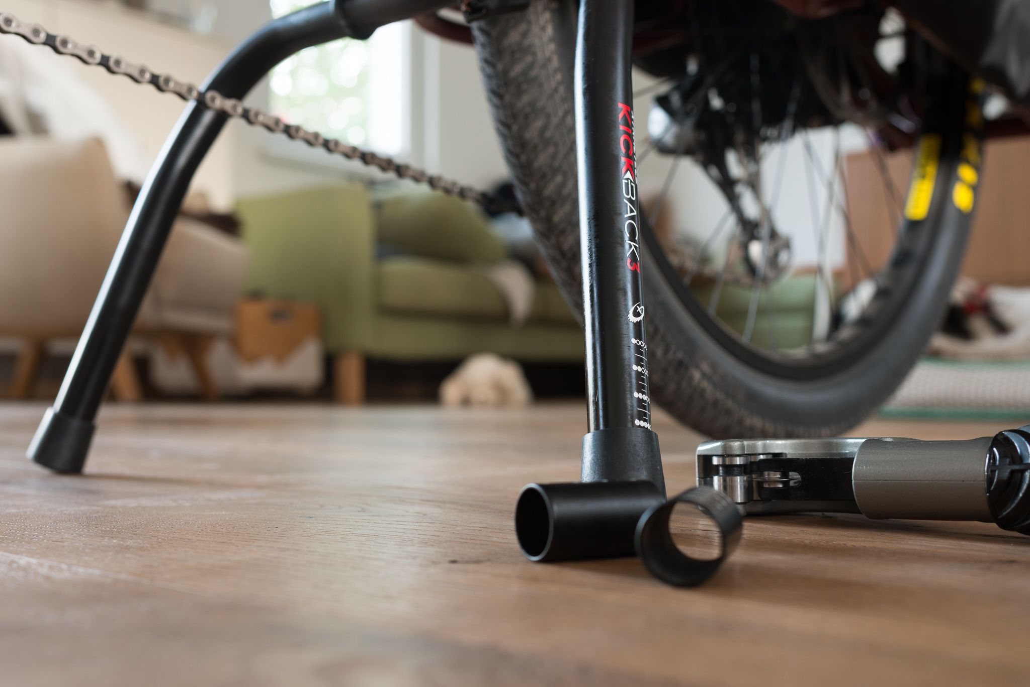

Heute Mittwoch ist das Teil nun so schon ein paar Tage im Einsatz, den Kickback Ständer musste ich kürzen, mit lebender Fracht hinten notwendig – vor allem beim hinstellen des Radls.
4 cm weg, laut Xtracycles Anleitung gemacht:
911737
Und dann schwebt das Vorderrad so ca. 3 cm in der Luft:

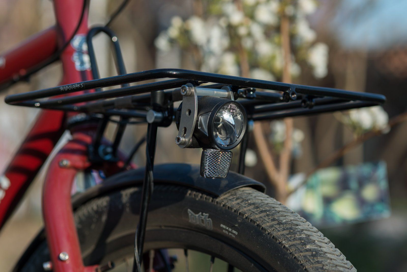

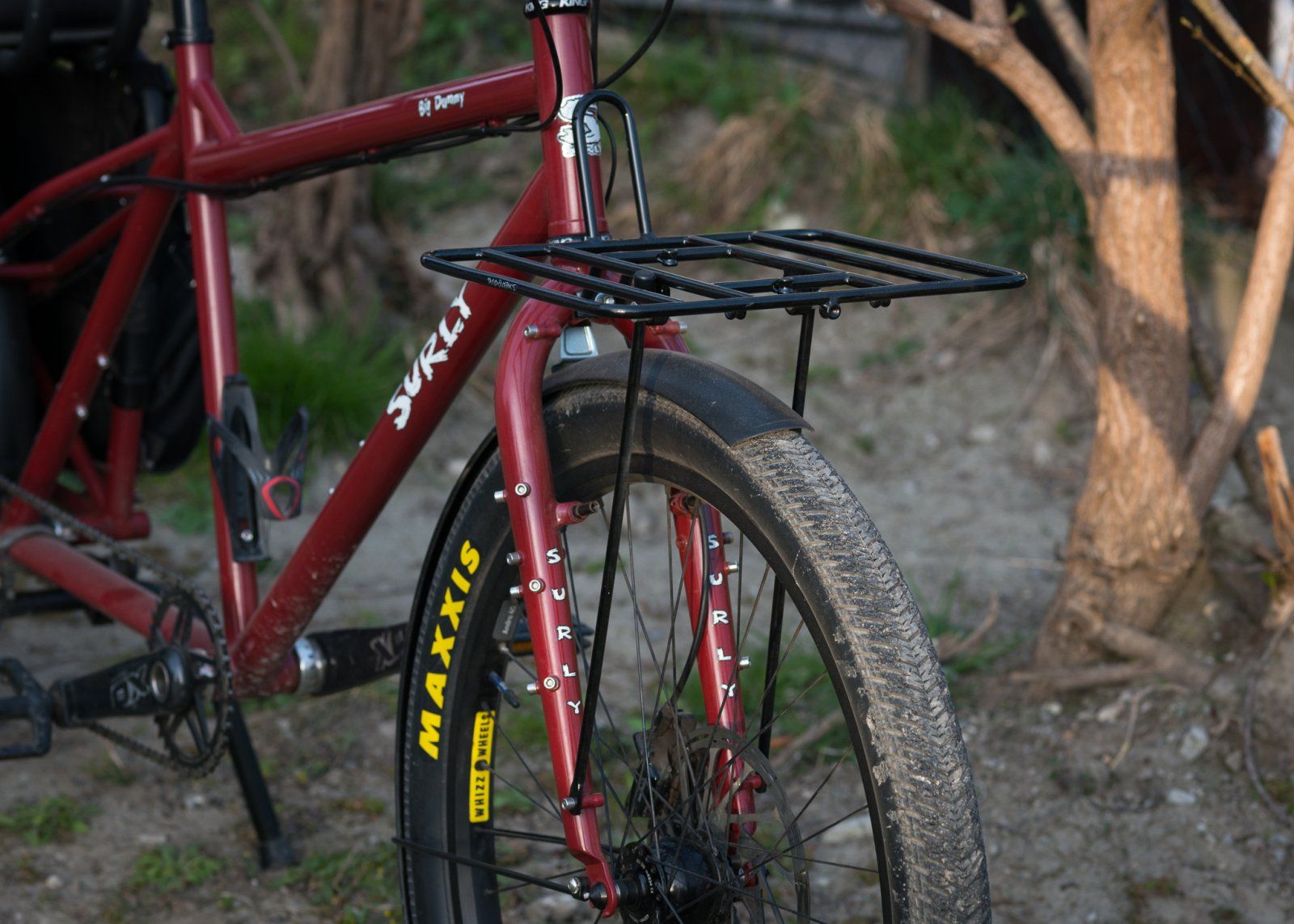

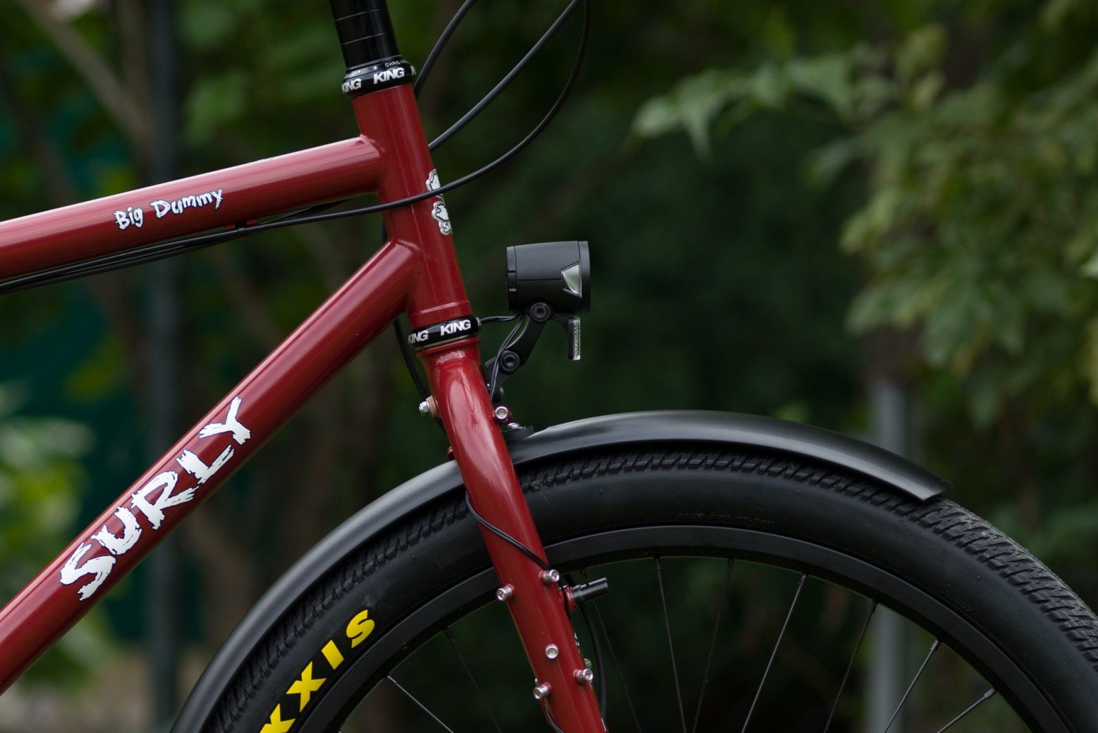

Hab vor kurzem einen Rawland Demiporteur V3 Frontgepäckträger montiert, aber was ich daraufgeben werden, noch keine Ahnung. Licht fehlt nun, wo und wie montieren?
An der Gabel gibts ja auch Anschraubpunkte.
Im Bild genutzt ein oberer, weil Gepaecktraeger = Lowrider = tief
Bei Dir dann einer weiter unten weil Gepaecktraeger = hoch
Ich denke die Gabel wär schon nicht schlecht. Vorne am Gepäckträger wenn dann runterhängend, damit oben dann z.B. eine Kiste nicht in die Quere kommen kann. Würde aber auch gehen.
B&M IQ-X hängend unter dem Träger an einer der Ösen, wäre mein Tipp.

Ich denke nicht. Die IQ-X ist von einem Kunststoffring eingefasst, in dem sich der Lampenkörper drehen lässt und an dessen Ende die Befestigungsöse ist. So bleibt auch "kopfüber" der gerichtete Lichtkegel an Ort und Stelle.
Paul Gino Light Mount, entweder oben an der Gabelkrone oder unter dem Träger. Passt gut zum König und zu den allgemein eher hochwertigen Teilen. Mit einem Bremsadapter geht das super und man kann die Position gut einstellen.
Der Frontgepäckträger macht einen soliden Eindruck und passt gut zum Bike! :daumen:
Du könntest Dich u.a. beim aktuellen Diamant-Kollektionsrad inspirieren lassen:
https://images.squarespace-cdn.com/...LNGY6S0C/DSC_7888.jpg?content-type=image/jpeg

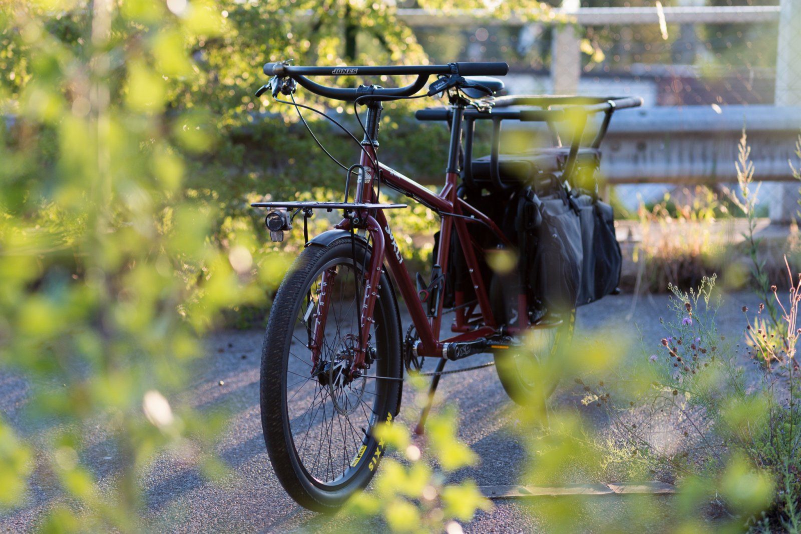

Ein paar Dinge endlich mal erledigt, und nach dem Winter auch mal ordentlich geputzt und gewartet.

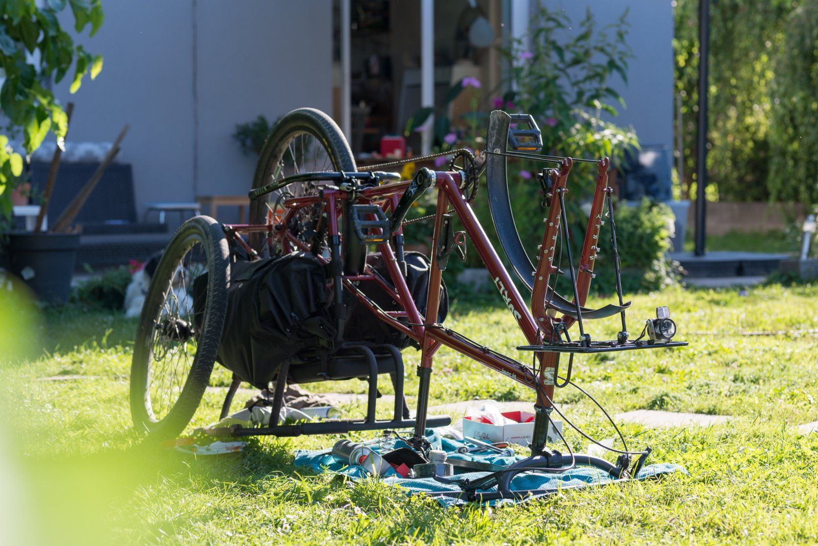

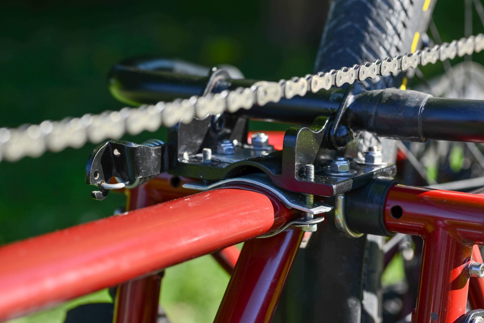

Hauptgrund das Rad verbotener Weise laut Regel #49 am Kopf zu stellen war die Befestigung des Xtracycles Kickback Ständers – da hab ich ein Gegenstück aus hoffentlich Edelstahl gebastelt, und das wirkt mal nach den ersten Tests stabil und Rahmenschonender (wobei mit der ersten Lösung alles OK war, soweit ich gesehen hab, bis auf 2 Kratzer am Lack):

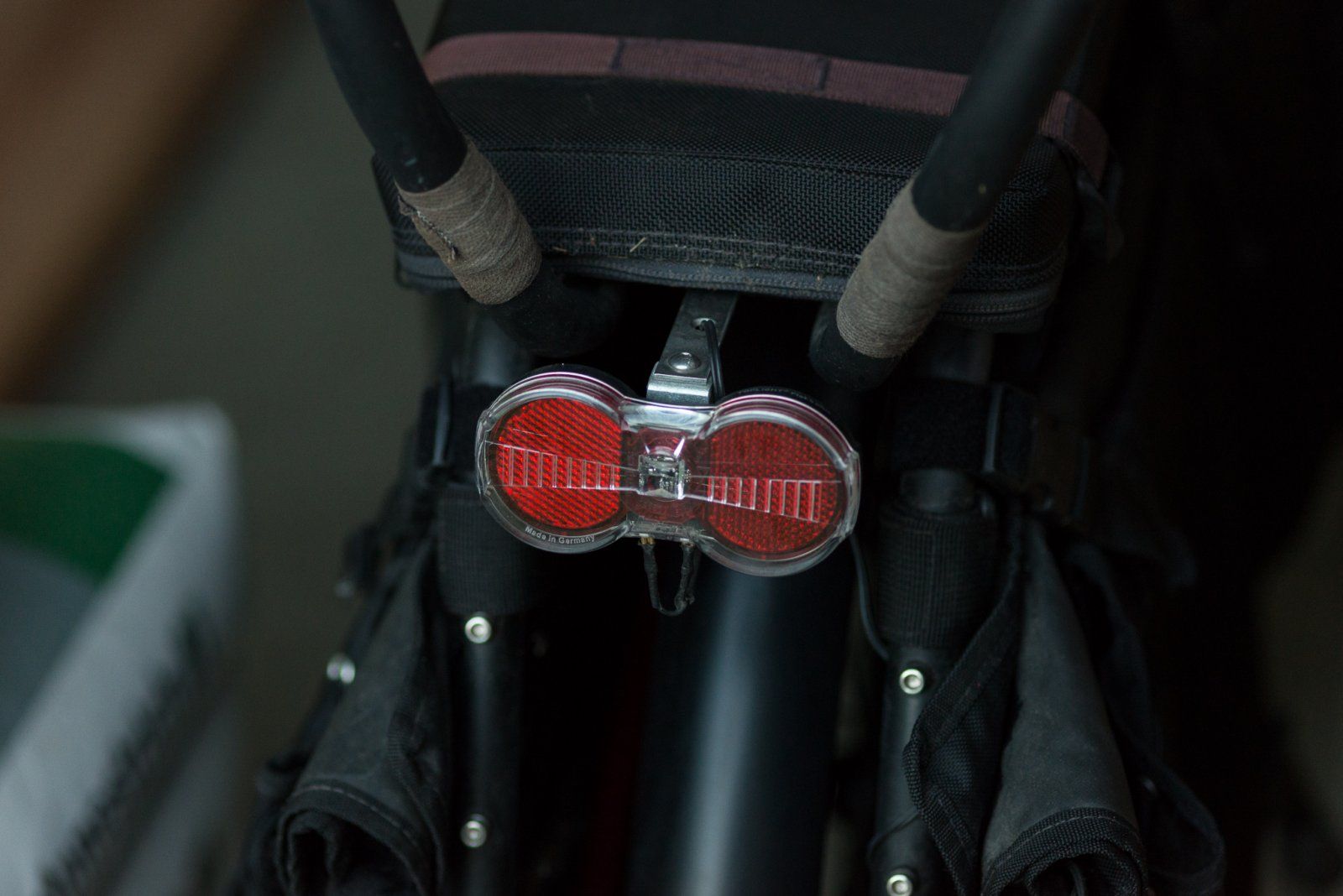

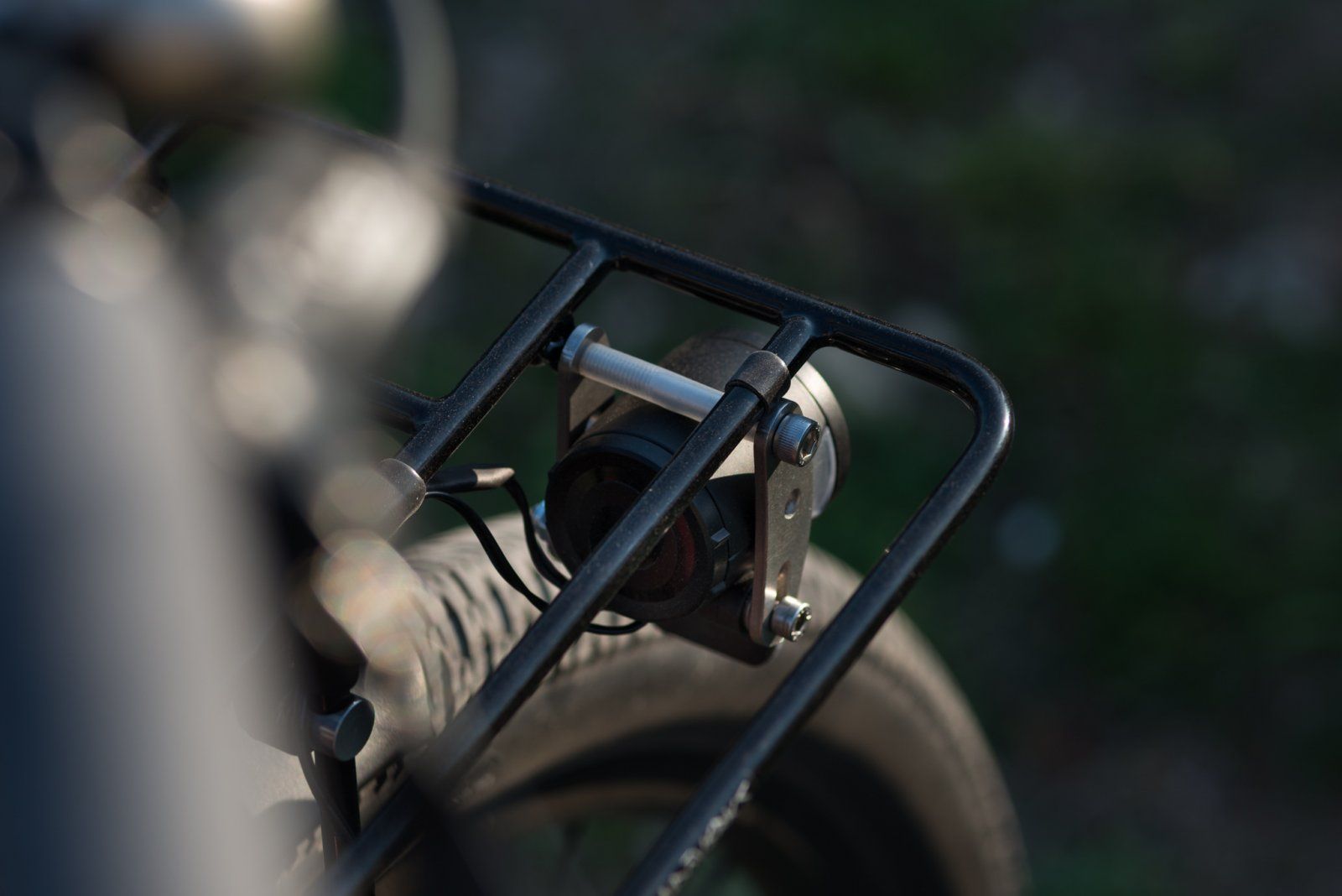

Das aber schon vor einiger Zeit gemacht: das Licht hinten auch aktiviert, passt so ganz gut von der Stelle / Höhe her:

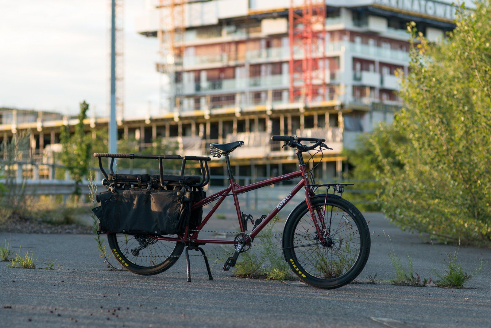

Und mal komplett (argh, die Pedale sind in der falschen Position):
Der vordere Schutzblech ist nun auch ein bissl besser montiert und fixiert, wabbelt das Ding nun wieder weniger, das lass ich mal so:
