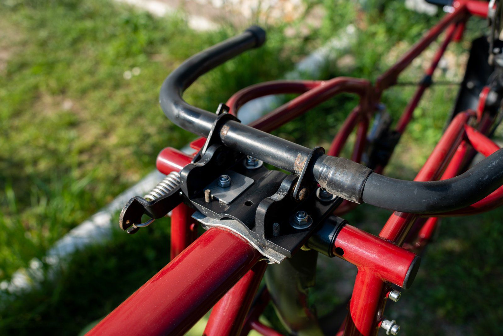

Hauptgrund das Rad verbotener Weise laut Regel #49 am Kopf zu stellen war die Befestigung des Xtracycles Kickback Ständers – da hab ich ein Gegenstück aus hoffentlich Edelstahl gebastelt, und das wirkt mal nach den ersten Tests stabil und Rahmenschonender (wobei mit der ersten Lösung alles OK war, soweit ich gesehen hab, bis auf 2 Kratzer am Lack):
Threadnecromancing:

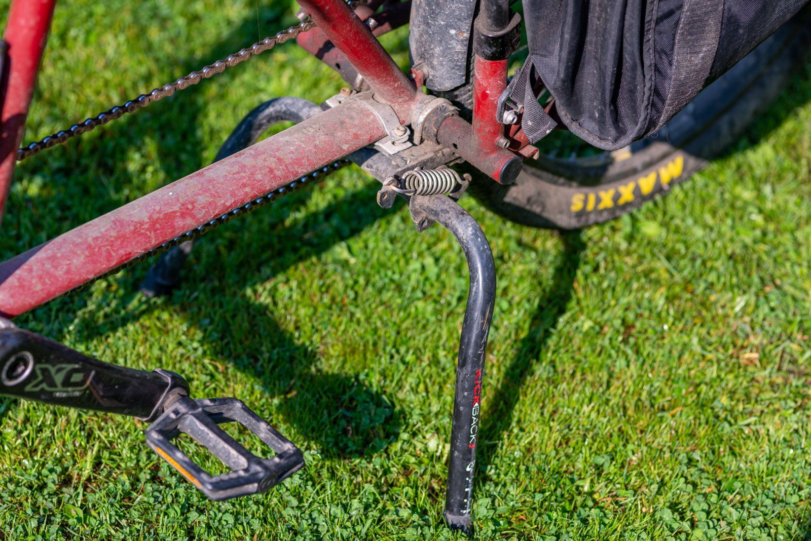

Mir hat's die Ständeraufnahme am Rahmen zerlegt. Blech ist links gerissen und der Ständer hat - beim Abstellen - am Schweißpunkt direkt auch die "Kettenstrebe" in Mitleidenschaft gezogen. :(
Geschweißt werden muss es eh; ich hoffe mal, der Metaller meines Vertrauens kann mir da passende Bleche dranbraten. Hat so lange jemand eine Bezugsquelle für den Kickback? Alternativ werden auch Anleitungen für DIY-Lösungen gerne entgegengenommen.
Danke, hatte ich auch gesehen (Surly läuft im Suchabo ;)). Reparatur sieht nicht so überzeugend aus - als wäre einfach nur sauviel Füllmaterial aufgebracht worden. Hab hier einen alternativen Lastenradbauer um die Ecke, dem wird da schon was einfallen... aber erstmal das Rad auseinandernehmen. Nach den familiären Feiertagsverpflichtungen natürlich. :rolleyes:

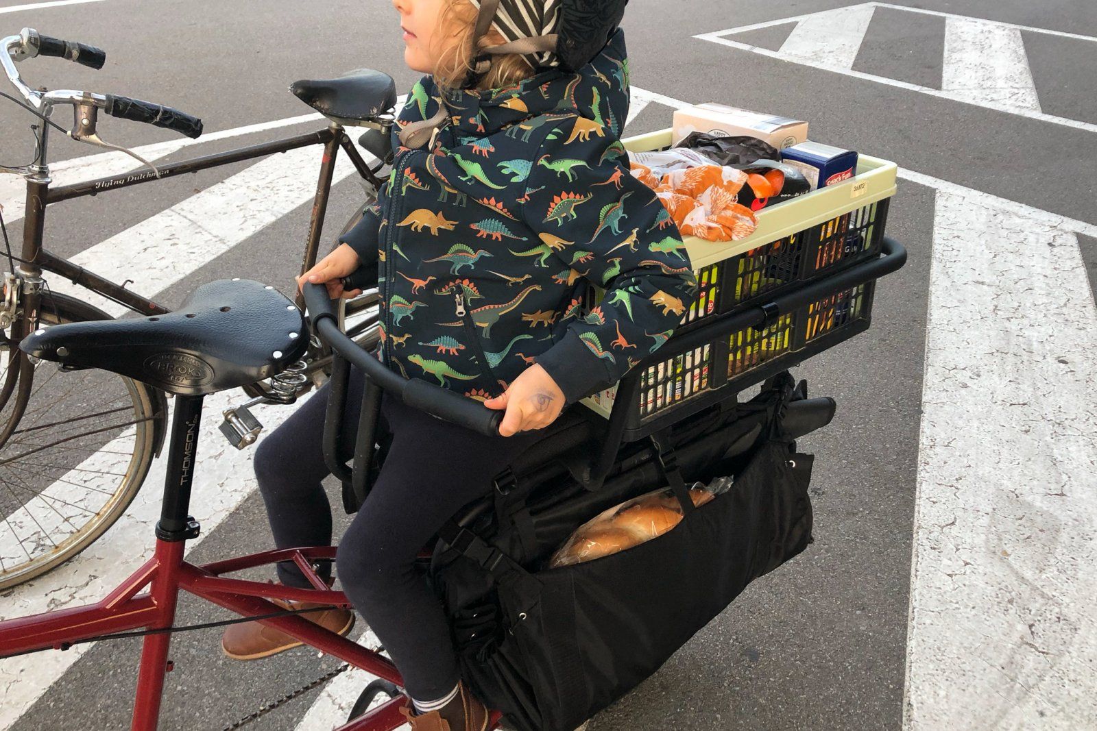

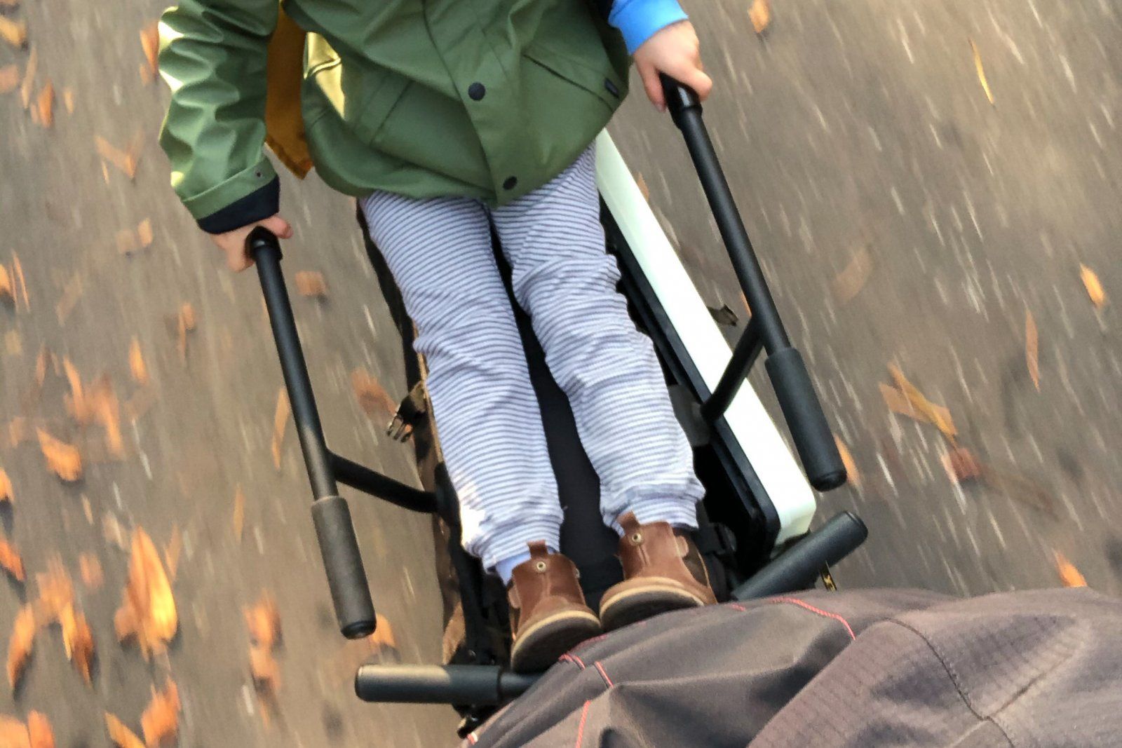

Ich hab den Faden ja nie mit ordentlichen Updates versorgt, hier als Nachtrag mal ein paar Lieferungen – der Kinderkäfig oder Surly Kid Corral hat sich doch als recht praktisch erwiesen, wollte ich den doch ummontieren, sollte das Kind mal nimmer drinnensitzen, aber es ist wie ein Kofferraum, einfach Pakete rein, Kiste rein.

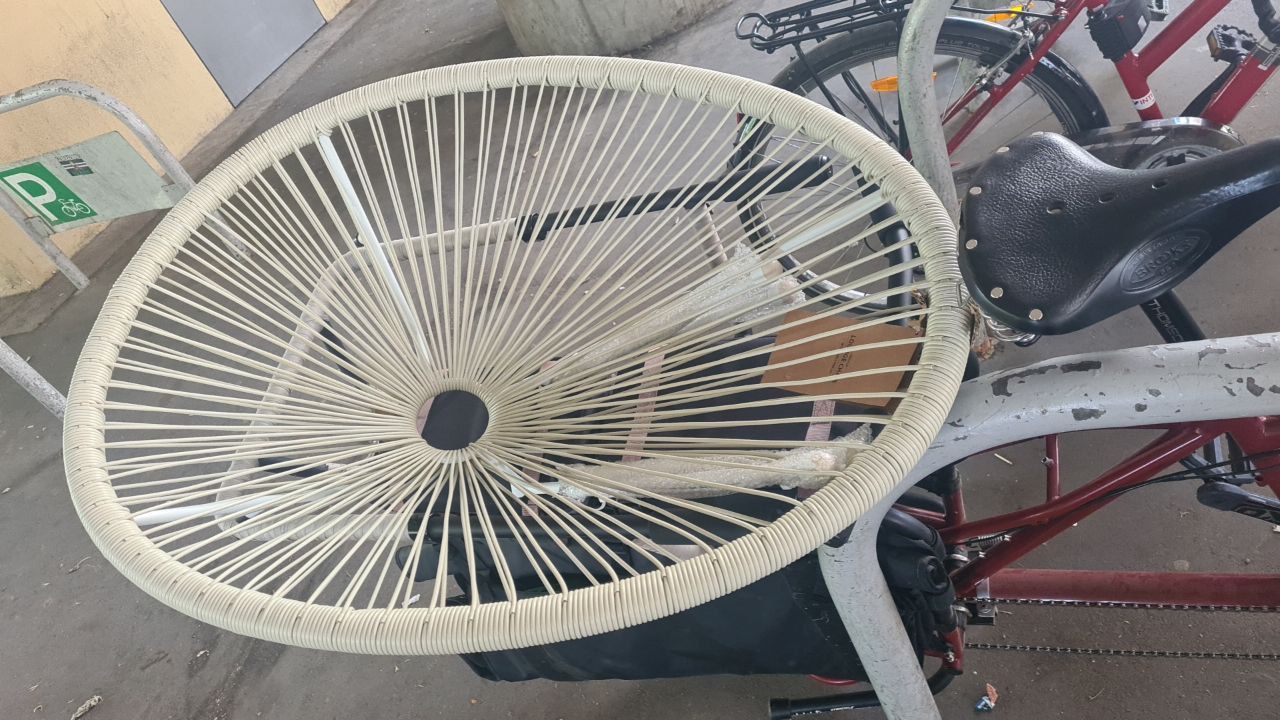

Vieles hab ich leider nicht gefunden bei den Fotos, wie z.B. des öfteren 'Rad-abschleppen' klappt super mit den Taschen, Vorderrad rein, und abschleppen.
Noch immer nicht hab ich 2 Stangen unten verwendet, um z.B. Holzplatten wie ein Glaser zu transportieren.
Ahja, und meine Frau meinte, bei großen Transporten: alle Männeraugen, die uns begegneten am Rad, glänzten ob der Ladung auf dem Rad :)

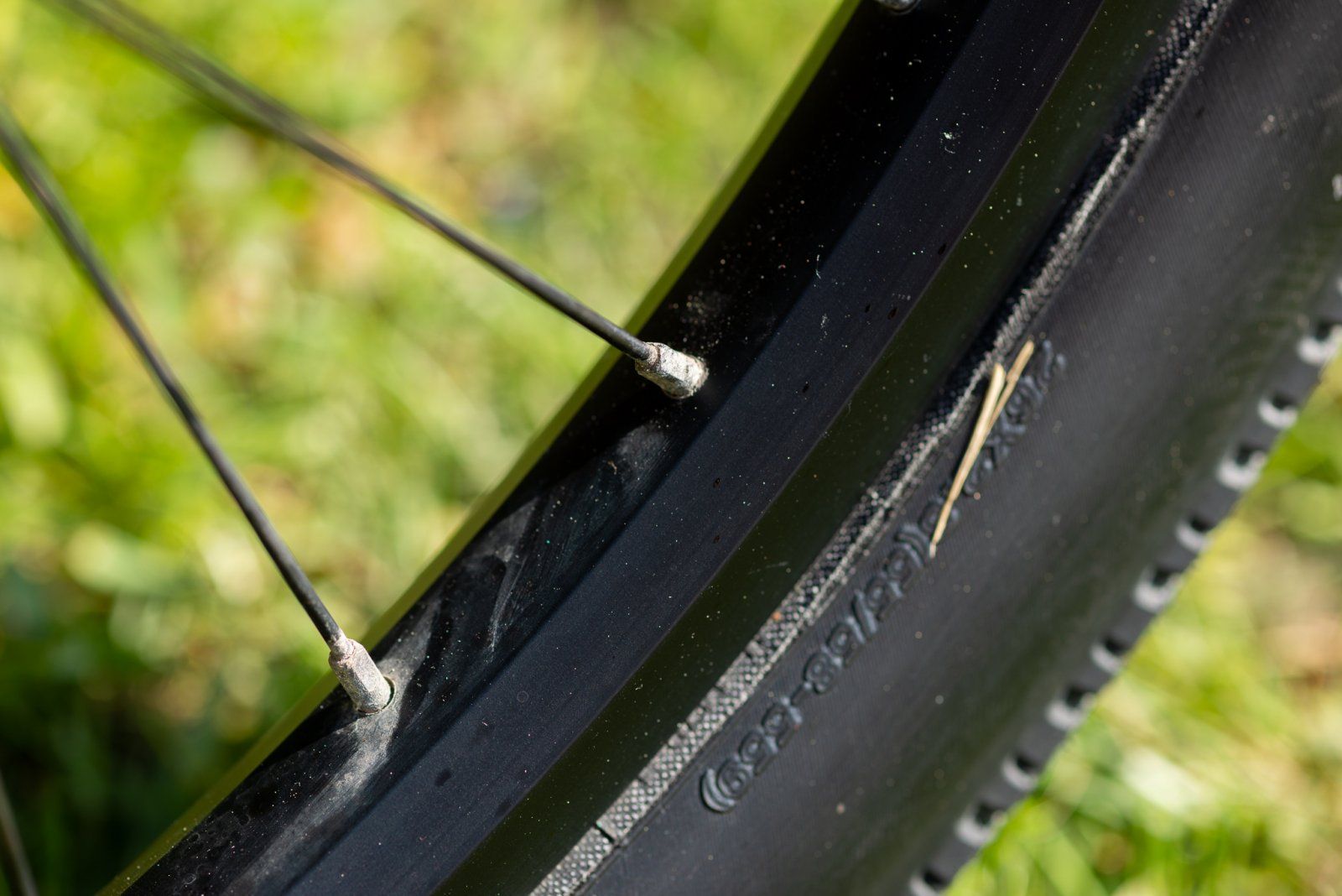

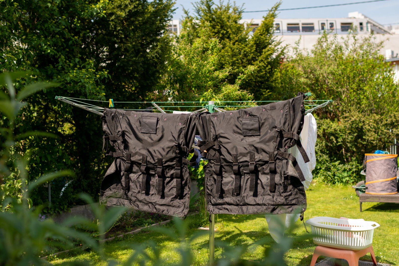

Gestern und Vorgestern totale Grundreinigung (Corona positiv & krank & abgesondert), der Zustand der Nippel (Messing?) fragwürdig, nja, ich habs mal gereinigt, mich um Nippel für Nippel gekümmert, vor allem der Übergang zur Felge, dass da nix weitergammelt auf das Alu. Nebenbei Giro (Sizilien :love:) geschaut, macht Spaß so!

Ich hätte jetzt mal behauptet, dass das Alu-Nippel sind. Messing schert sich herzlich wenig ums Streusalz. Alu sieht so aus wie bei dir, wenn das Eloxal erst mal was durchlässt
Ich denke auch, Messing laut Bestellung, lese eben den Bestellverlauf nach, da hat sich in der Tat was geändert, nja, das werd ich mal ändern irgendwann.

Rahmen ist nun endlich zum schweißen bzw. fillet brazed löten bei piratecyclex. Die beiden machen das nebenberuflich und hatten - man glaubt es nicht - erstmal keinen Termin mehr frei, wegen zuvielen Anfragen. Gibt ja zu wenig Neues, da muss mehr repariert werden.

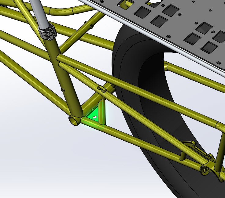

Ständeraufnahme wird nun so überarbeitet wie sie beim BigFatDummy auch umgesetzt war:

Lackierung bin ich noch uneins. Das zusätzliche Rohr wird mit schönem Messinglot eingefügt und ich hätte deshalb auch nicht soviel dagegen wenn die Narben sichtbar bleiben. Rahmen wird nächste Woche fertig, dann sehe ich weiter.

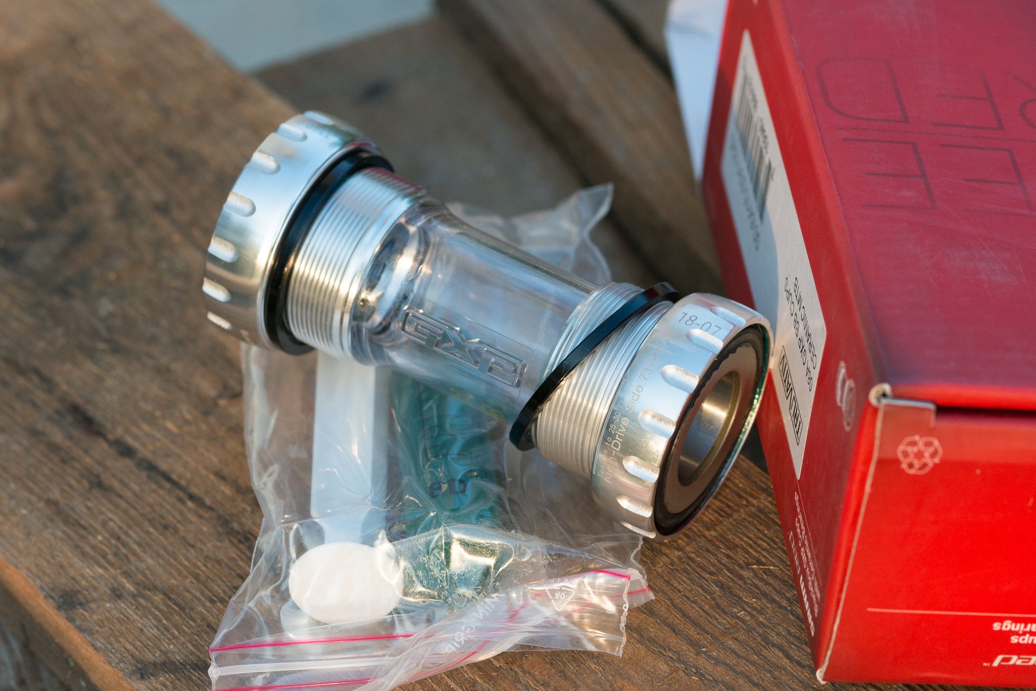

So, Bilder SPAM: als 2. Teil gekommen ist ein hier im Forum von einem Händler aus Slowenien günstig erstandenes GXP Innenlager. Ich war mir nicht sicher wg. Ceramic und so, Wartung, falsche Farbe (Silber statt Schwarz) – wobei am Rad der Frau ist auch so ein Lager in schickem Rot montiert, das läuft bis heute gut, obwohls sehr wenig gewartet wird und das Rad draussen steht, im Regen. Gestern wieder gefettet, und so weit ichs überhaupt beurteilen kann läuft das Ding. Am Crosser hab ich die günstige Variante, vor ein paar Wochen gewechselt, das knarzte, und dass sich das noch gedreht hat ein Wunder, nach ca. 1 Jahr fast täglicher Benutzung. Bei dem Preis verkraftbar. Aber trotzdem, Käse.
Um das Lager hab ich mich mehr gekümmert als um die Kette, und 1-2x im Jahr Kurbeln abmontiert, auf der Nichtantriebsseite geöffnet, nachgefettet mit dem blauen Fett aus der Spritze die beim Innenlager dabei war, und auf beiden Seiten ordentlich gereinigt, und das läuft super noch, ich denke das haltet noch eine Weile:
