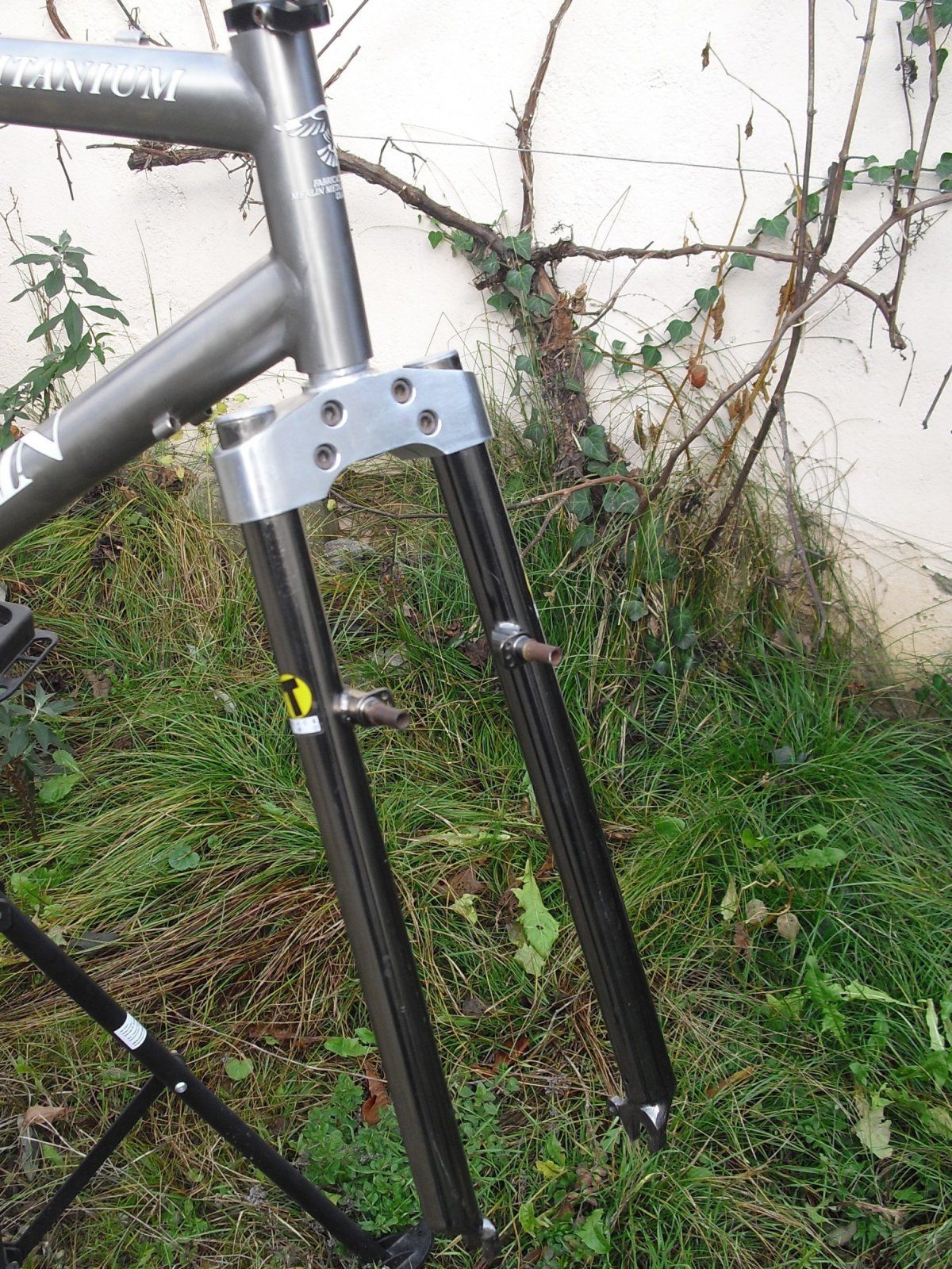

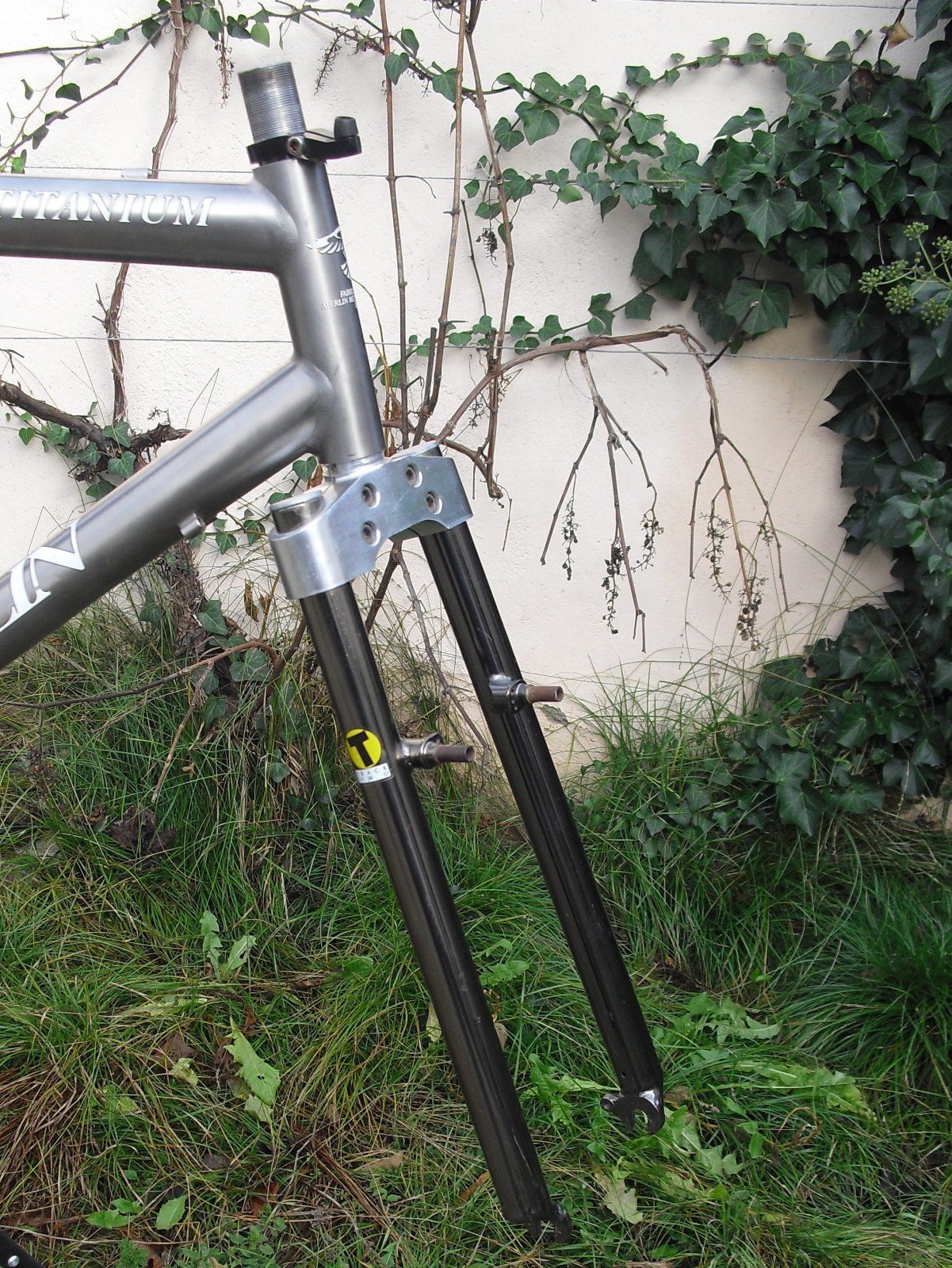

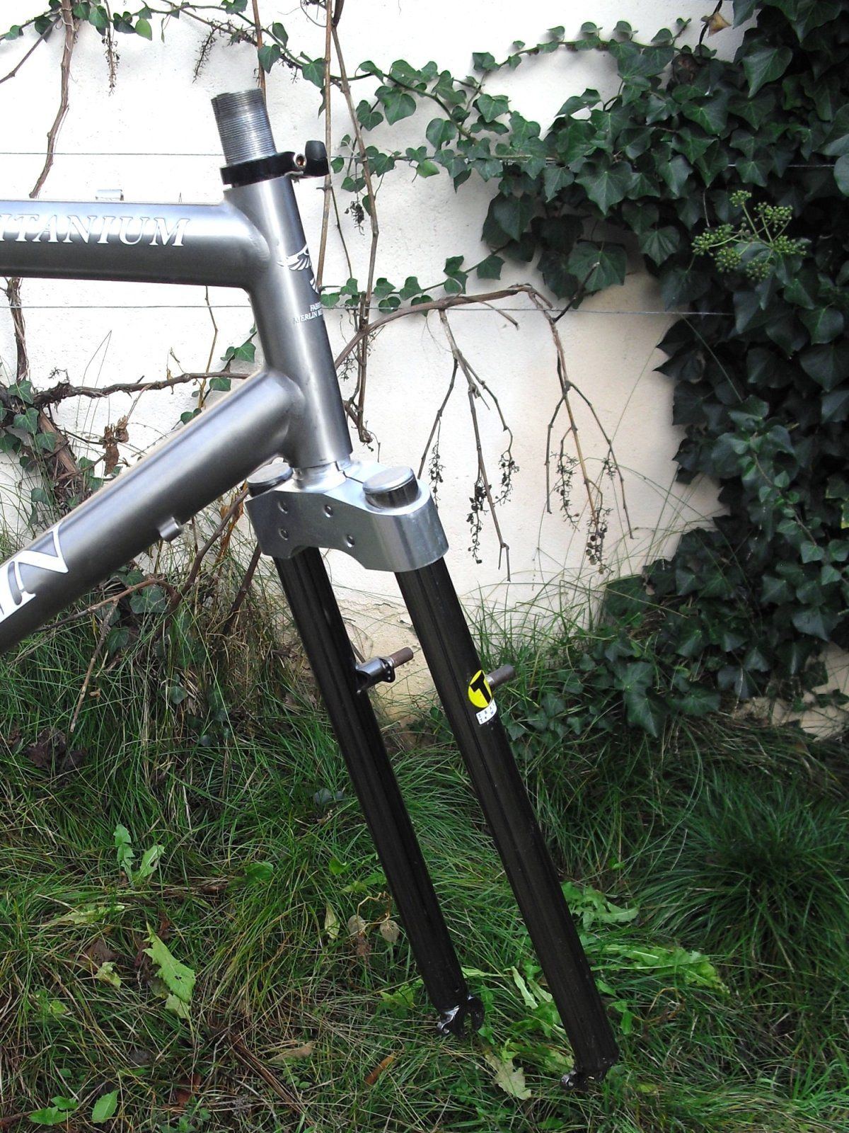

Rahmen ist ein früher 92er Titanium 20" und ich weiß, dass da eigentlich schwarze Decals drauf gehören ...
Mal noch ne Frage: die Krone der letzten Variante ist immer Alu Natur und sieht nach einem Frästeil aus. Die im Katalog gezeigte schwarze sieht sehr nach einem Druckgusteil aus. Welche Variante wurde zurückgezogen?
Hier kann man die Krone besser sehen und findet man weitere Infos zur 2ten Generation der Track Two ...
https://www.mtb-news.de/forum/t/kona-joe-murray-1991-track-two-1-1-8-gabel.849801/
Die neue Krone sollte laut Prospekt ja auch leichter sein und man sieht, dass die Klemmung "abgespeckt" ist ... das könnte doch auch ein Grund sein?
