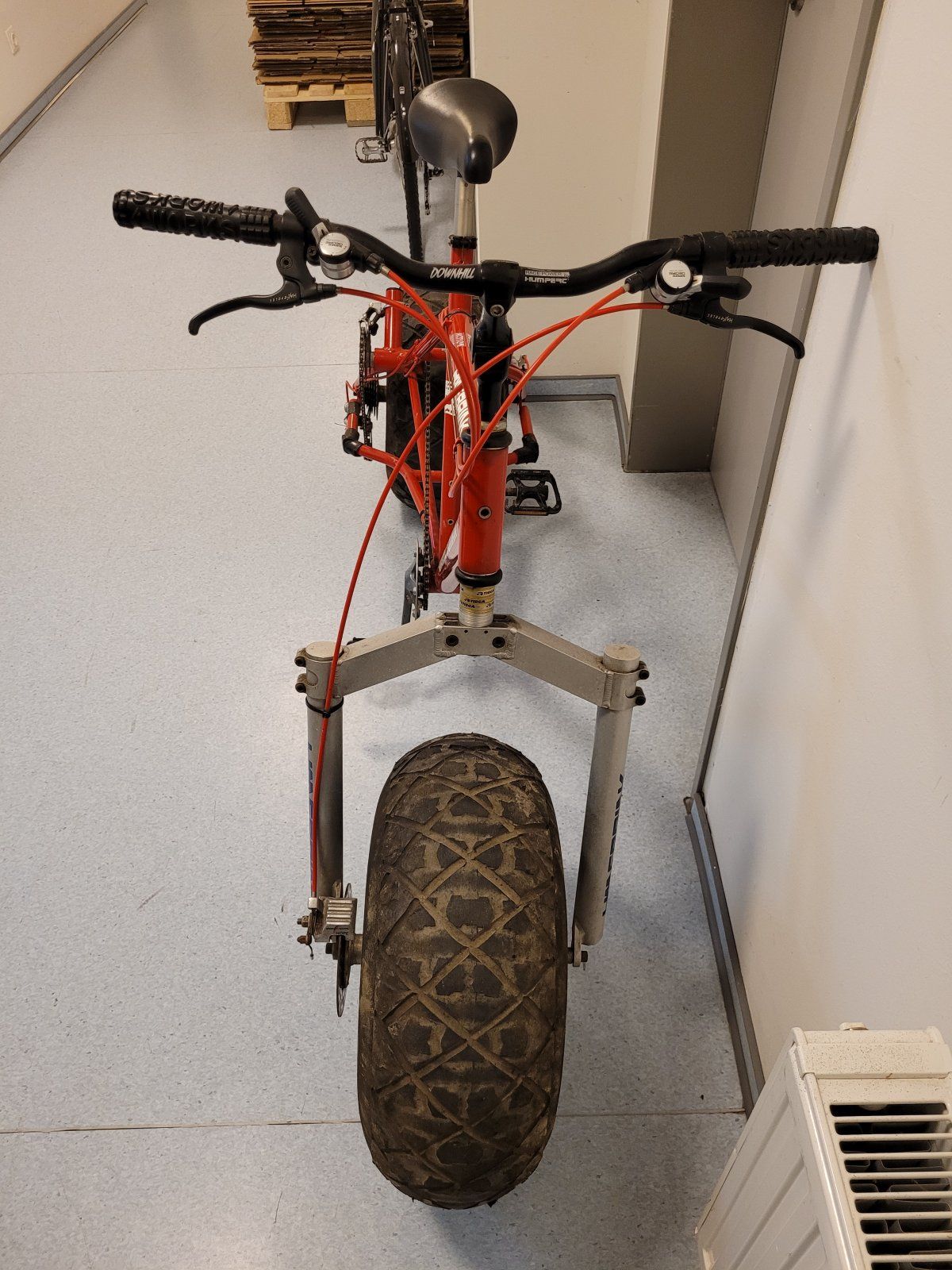

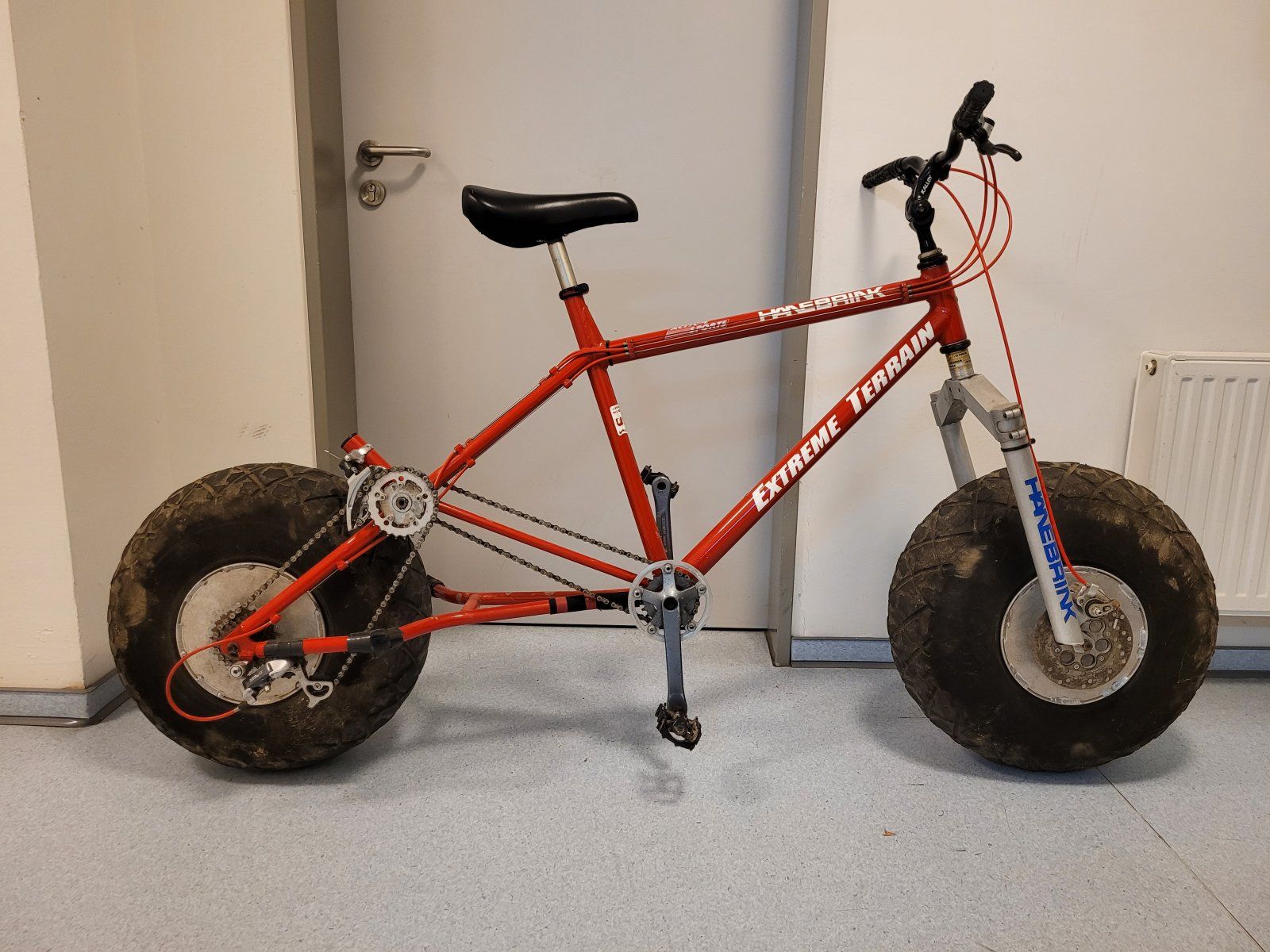

damit hier mal wieder ein Bild reinkommt.
Gut dass man den oberen Teil nicht sieht, da gibts keine Ähnlichkeiten zur Switchblade mehr 😉
Das sah zumindest etwas gewöhnungsbedürftig aus...

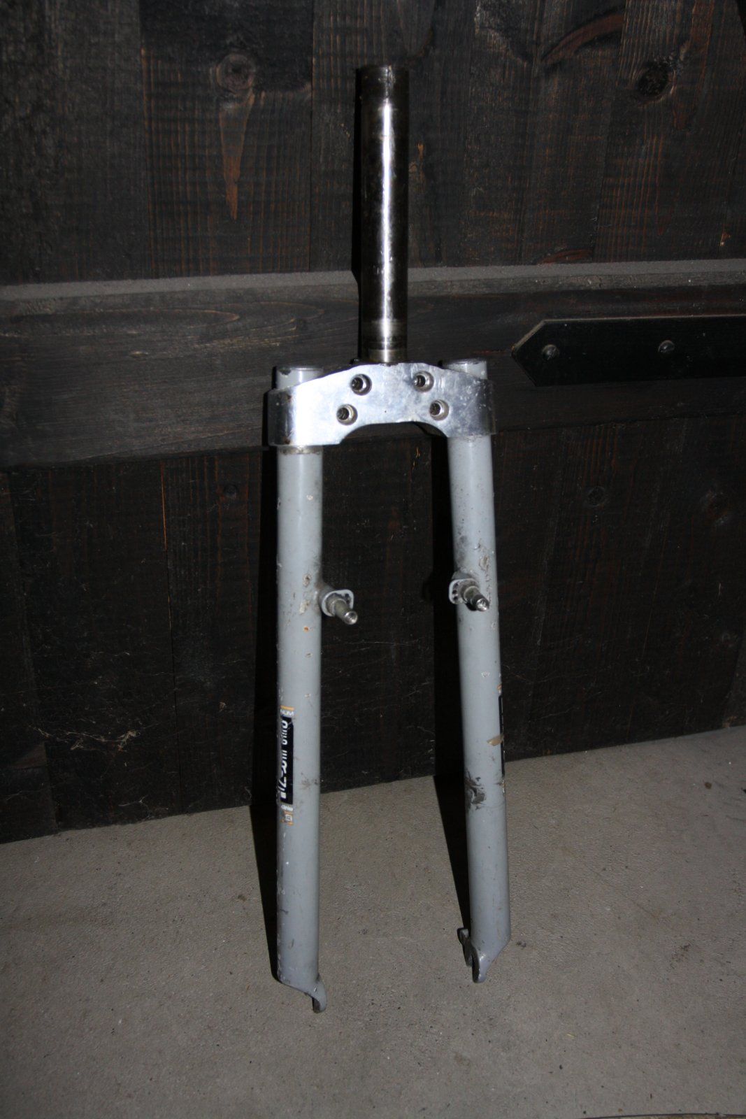

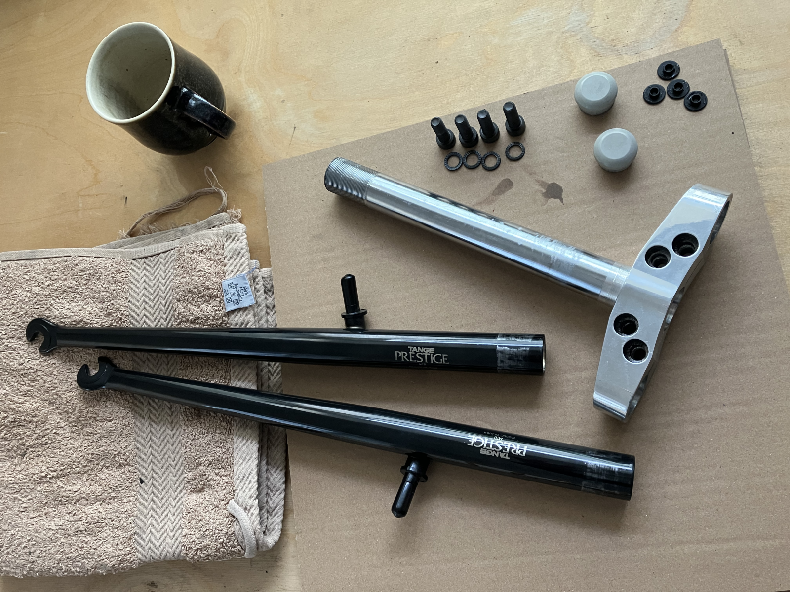

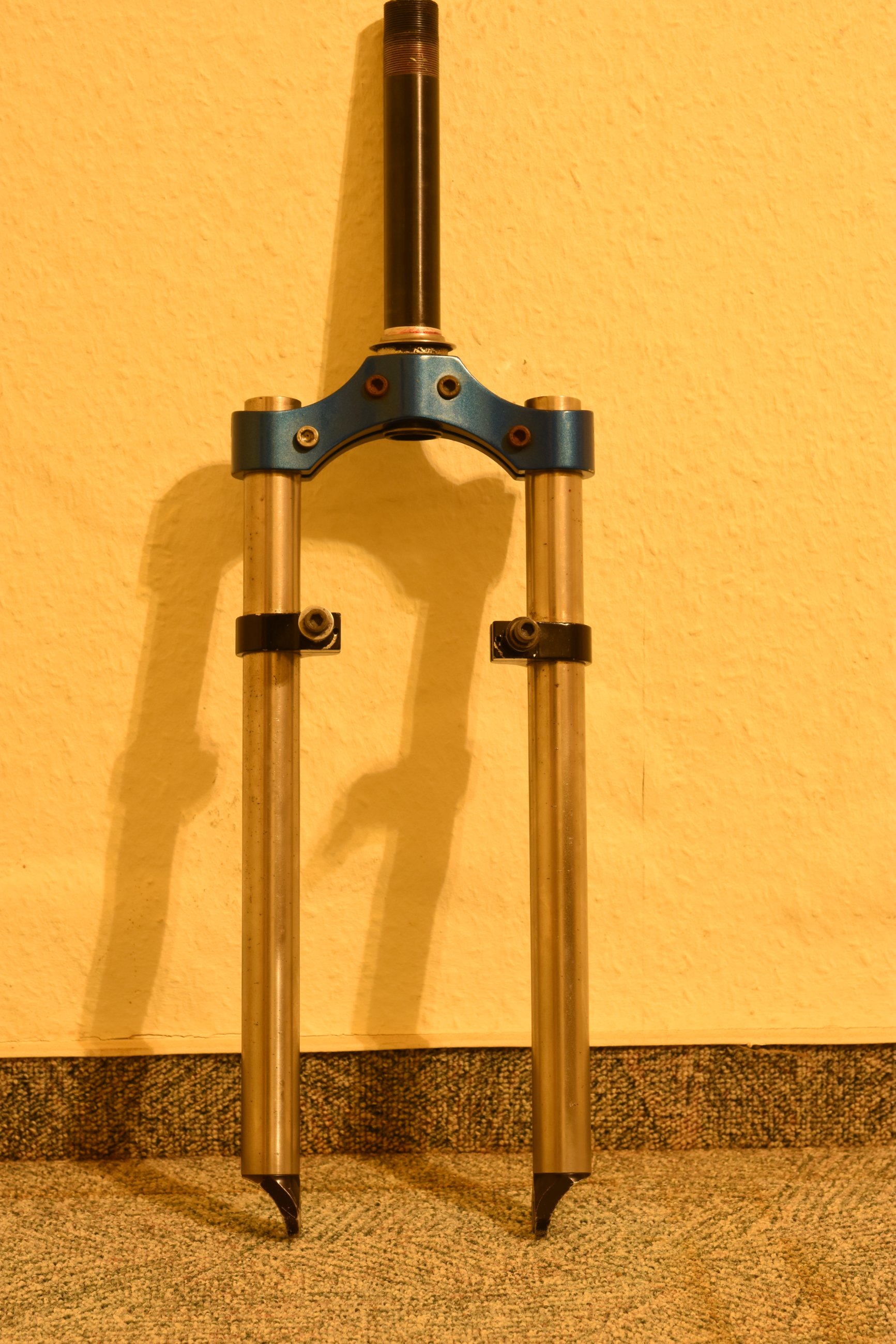

Arbeite gerade an dieser Tange Switchblades:
Die war bislang noch nicht verbaut, denke ich. Den Auseinanderbau hätte ich mir deshalb evtl. sparen können. Doch die Neugier konnte ich nicht unterdrücken. Und die Schraubverbindungen nach so langer Zeit einmal zu begutachten kann wohl nicht schaden...
Muß man beim Zusammenbau etwas Spezielles beachten wie z.B.: Schraubensicherung, gibt es irgendwo eine Angabe zum Drehmoment?
Grüße
https://www.anzugsmoment.de/anzugsmoment/
Hier grober Überblick. Falls du sonst nichts von Tange findest. Loctite sowieso. Da würde Ich sogar die Rohre auf Anpressfläche Tupfen mit dem epoxy - sehr dünn natürlich. Dann sollte da nix knacken oder knarzen.
Edit: Kupferpaste bei den Beinen ginge auch - Loctite Threadlocker nicht den härtesten...
