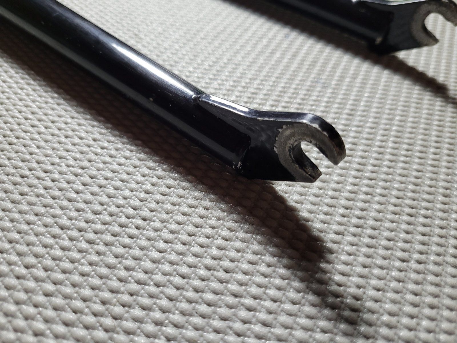

Hier mal ein Kandidat der nicht so beliebt ist, aber auch ganz nett.
Enfeel aus Indien Taiwan (Enfeel ist zumindest bei meiner im Steuerrohr eingraviert), bzw. halt No-Name-Swichblade wenn Ihr so wollt.
Die Linke am Bild, in der Mitte sollten auch Enfeel Beine in ner Tange Krone sein, rechts halt ne normale Tange Switchblade zum Vergleich.
Die Enfeel wurde auch von Iko 1990 verkauft, als "Swith Blade" 😜

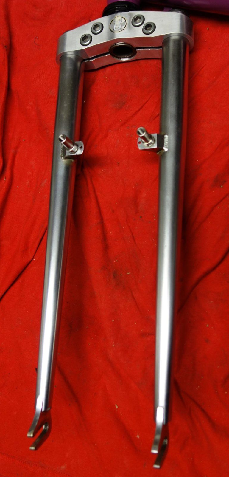

Besonders schön meiner Meinung nach sind die Bontrager mit gebogenen Gabelscheiden.
Viele Grüße
Mike

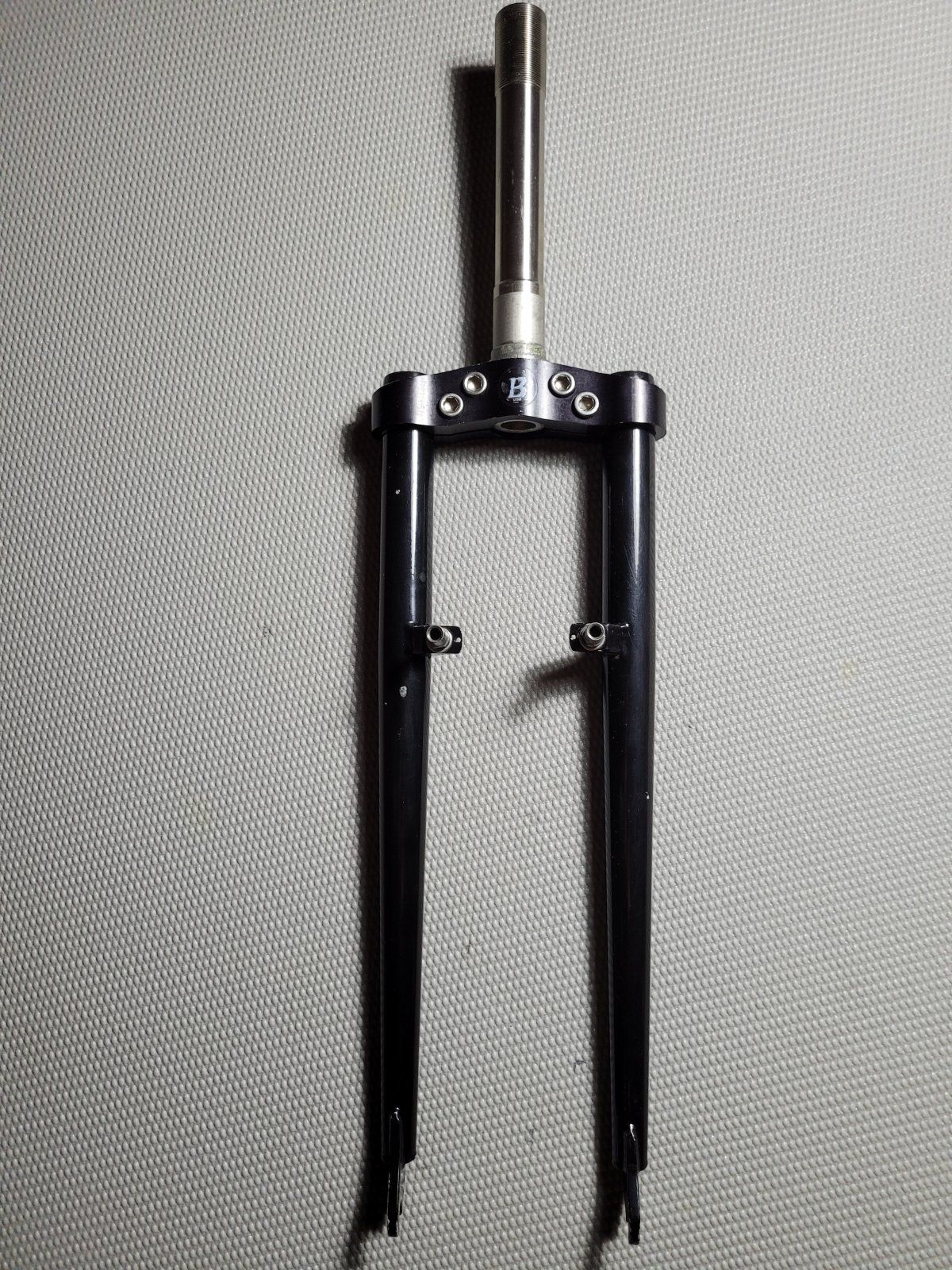

Bontrager Race Fork. Sollte so um 1991 / 92 rausgekommen sein🤟

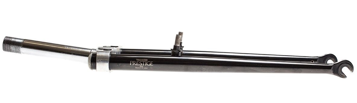

Wenn wir schon bei der Tange Switchblade sind,
hat jemand gute Infos zu den Blades?
Was gabs?
klar, 0815 CroMo in Schwarz

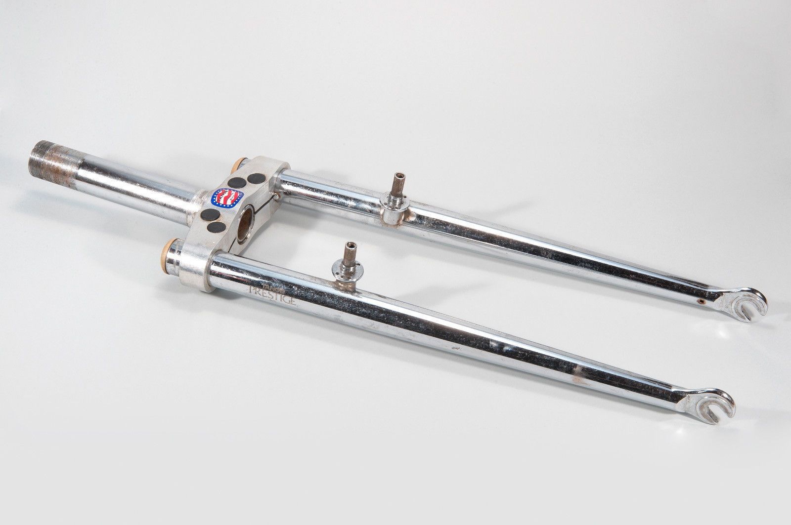

wie war das mit den Prestige Rohren? Nicht alle sind Prestige, oder?
und was ist mit den verchromten?
Ne zeitlang dachte ich die silbernen wären alles so Fakes wie meine (siehe oben), wo offensichtlich Standrohre von ner No-Name Swichtblade wie der Enfeel drin stecken. Die sind an den anderen Ausfallenden, recht offensitchlich billiger gemacht und so 100g Mehrgewicht zu erkennen.
Aber scheinbar gab es auch original Switchblade in verchromt.

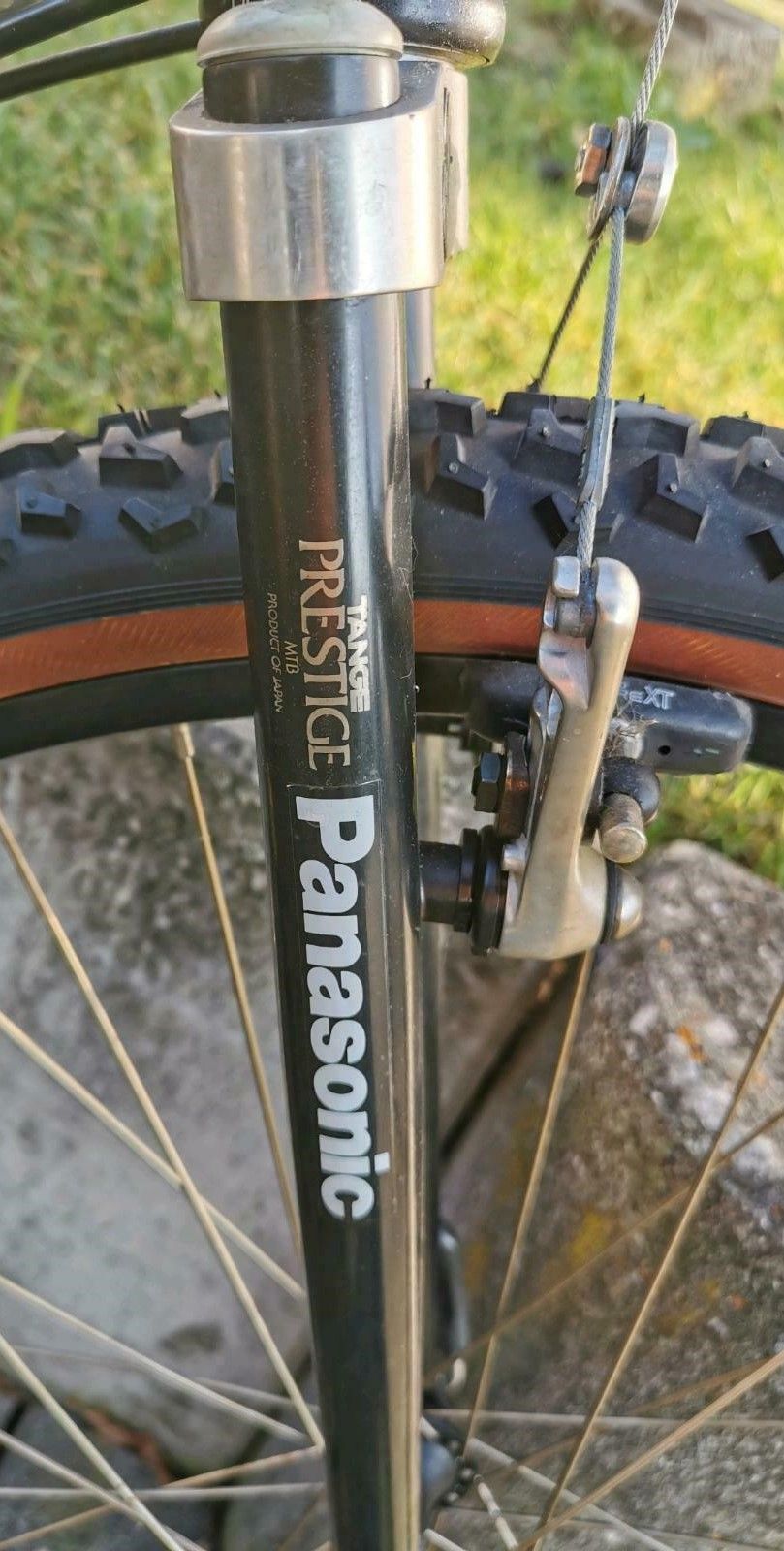

Waren das mit Prestige oder verchromten Rohren dann OEM-Varianten die an Bike-Hersteller verkauft worden sind?
Ab und zu tauchen ja auch Panasonic Bikes mit Switchblade auf, die Panasonic Decals auf den Blades haben.

Die Switchblade war immer verchromt... meißt in schwarz/Rauchchrom oder halt seltener in Chromsilber. Die Prestige Variante war auch am Aftermarket erhältlich, wurde aber OEM wohl öfter verbaut, da preislich im Aftermarket sehr nahe an der Bontrager Composite Fork und somit wohl als Alternative nicht relevant für die Kunden, welche dann lieber ne Blingbling Marke wählten...
