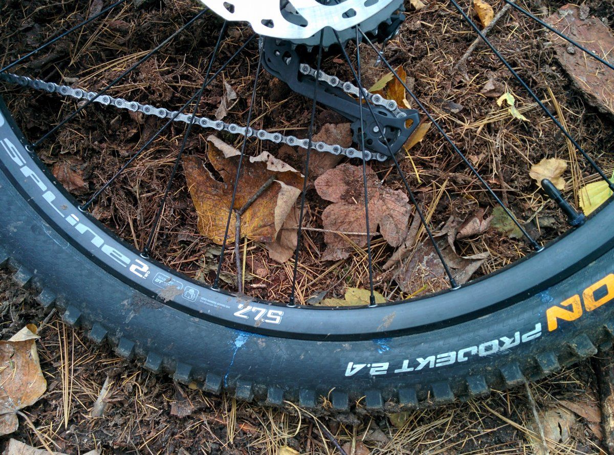

Bei Deinem Bild schaut es aus, als ob die Milch zwischen Reifen und Felge raussuppt. Oder täuscht das?
Sicher nicht nutzlos, aaaber...ich hab's mal ausprobiert und einen Teil der Conti-Reifen mit Bremsenreiniger ausgewischt, einen Teil nicht. Unterschiede habe ich keine.
Jo bin wohl zu hart gefahren und dabei hat sich der Reifen leicht von der Felgenflanke gelöst. Hatte ich aber nur zufällig gesehen. Luft hab ich kaum verloren dabei. Hatte aber auch schon mal nen Ordentlichen "Pfurz" vorne, da gingen mindestens 0,5bar verloren.
