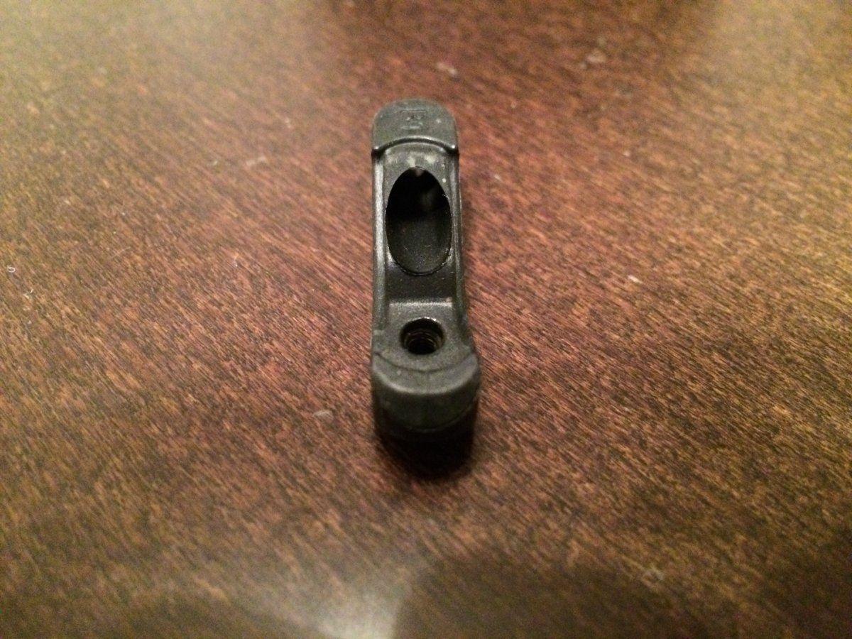

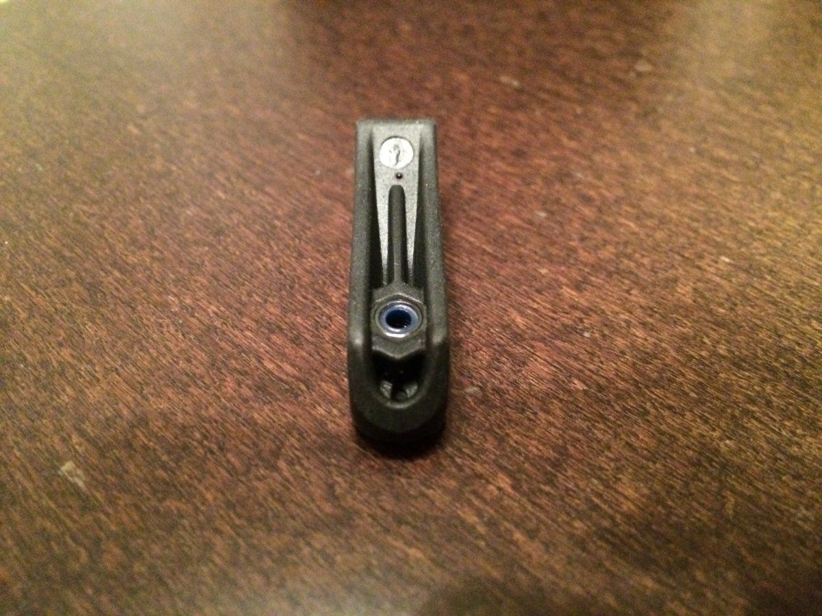

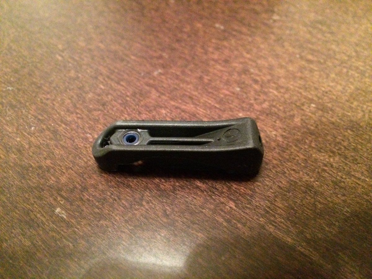

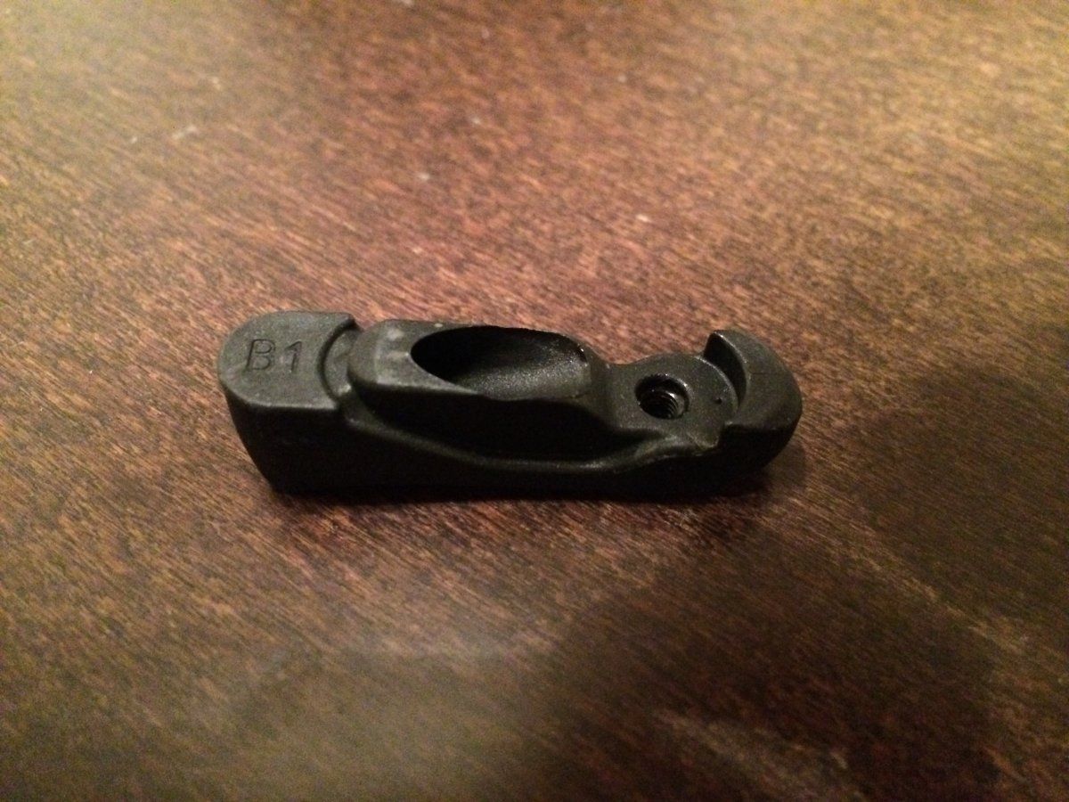

Anhang anzeigen 557011 Anhang anzeigen 557012 Anhang anzeigen 557013 Anhang anzeigen 557014 Hallo,
Habe bei meinem 9.0 1x11 bei der ersten Fahrt ein klapperndes Geräusch aus dem Rahmen wahrgenommen. Nachdem ich die Reverb rausgenommen habe ist es mir gelungen ein etwas größeres Plastikteil aus dem Rahmen zu schütteln (siehe Bilder). Könnt ihr mir bitte sagen ob das ein wichtiges Bauteil aus dem inneren des Rahmens ist (oder bloß ein versehentlich bei der Montage in den Rahmen gefallenes Plastikteil)?
Danke für eine kurze Antwort
Könntet ihr bitte dazu noch kurz was sagen bitte? Vielen Dank

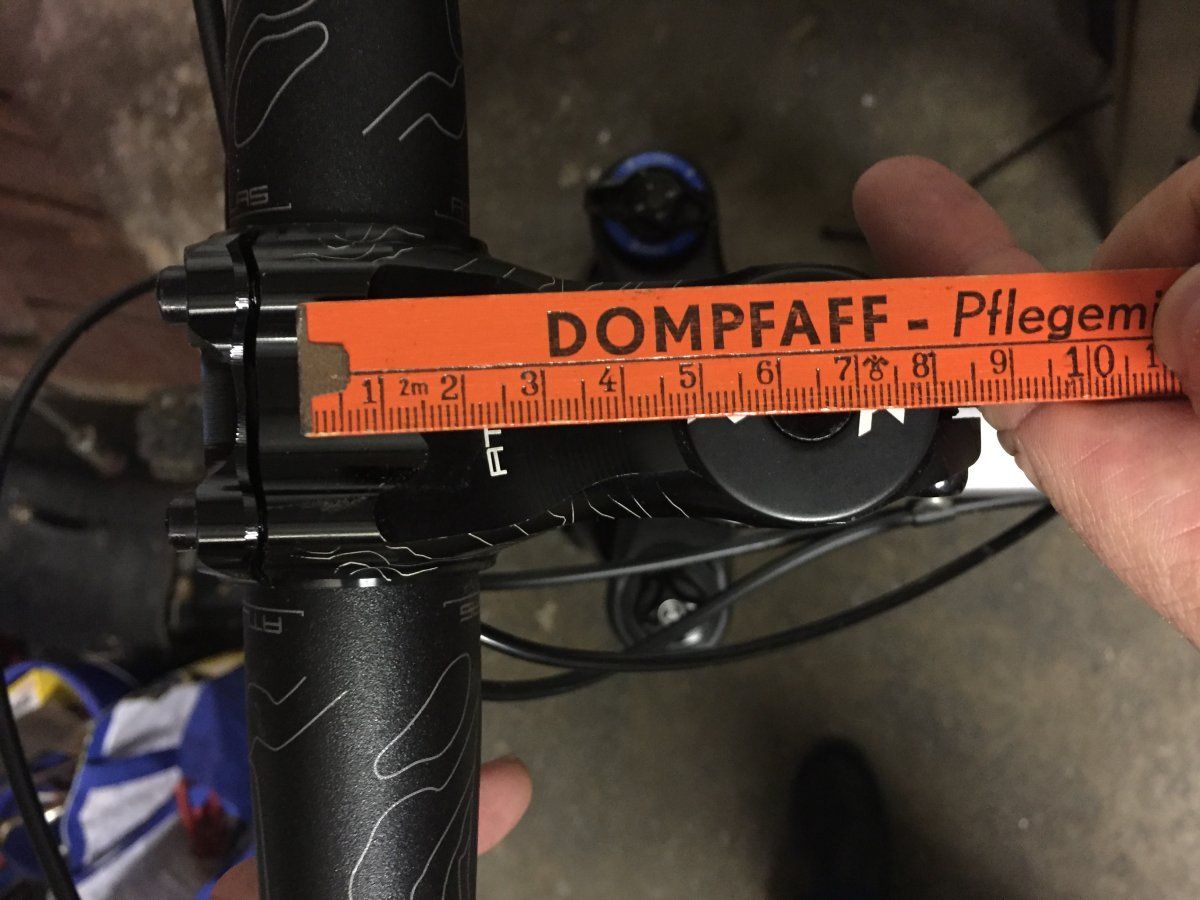

Hallo Radonbikes, bzw. Bodo! Ich habe mein 9.0er Swoop 170 Ende November im Store gekauft! Mein Vorbau kommt mir auch sehr lang vor. Größe ist L. Habe mal ein Foto gemacht und hoffe, ich hab richtig gemessen!
Anhang anzeigen 557444 Hallo Radonbikes, bzw. Bodo! Ich habe mein 9.0er Swoop 170 Ende November im Store gekauft! Mein Vorbau kommt mir auch sehr lang vor. Größe ist L. Habe mal ein Foto gemacht und hoffe, ich hab richtig gemessen!
musst Mitte Lenker Bis Mitte Steuersatz messen--ist wohl ein 60 mm Atlas-- ich meine bei L gehört dies so---Bei M ist es 50 mm--
Den Atlas gibts nur in 35, 50 und 65mm. Bei L und XL wird laut Bike Discount 65mm und bei S und M 50mm verbaut.
Es kann sein, dass wenn man ein 2.Wahl Rad gekauft hat, ein anderer Vorbau verbaut ist und das dann seitens H&S auch nicht geändert wird. Was natürlich vollkommen klar und okay so ist.
So ist es zumindest bei mir. Bei meinem 9.0er in S ist ein 65mm Atlas verbaut.
Hab mir aber schon nen neuen bestellt, falls also wer einen Atlas in 65mm Länge haben möchte :P
Hab mir aber schon nen neuen bestellt, falls also wer einen Atlas in 65mm Länge haben möchte :p
Es war ein neues Bike! Aber es hat sich schon geklärt War nur neugierig! Welchen hast Du geordert?
