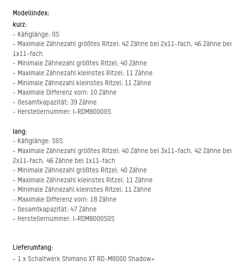

Servus zusammen!
Weiss jemand ob am Swoop 170 10.0 aus 2016 mit 1 x 11 (MT8000) ein Schaltwerk mit kurzem Käfig einwandfrei seinen Dienst verrichtet? Brauche ein neues da gestern ein Ast dieses sowie Speichen und das Schaltauge zerstört hat :-(
Gruß Tobi

Servus zusammen!
Gruß Tobi
Sollte laut den Daten funktionieren. :)
