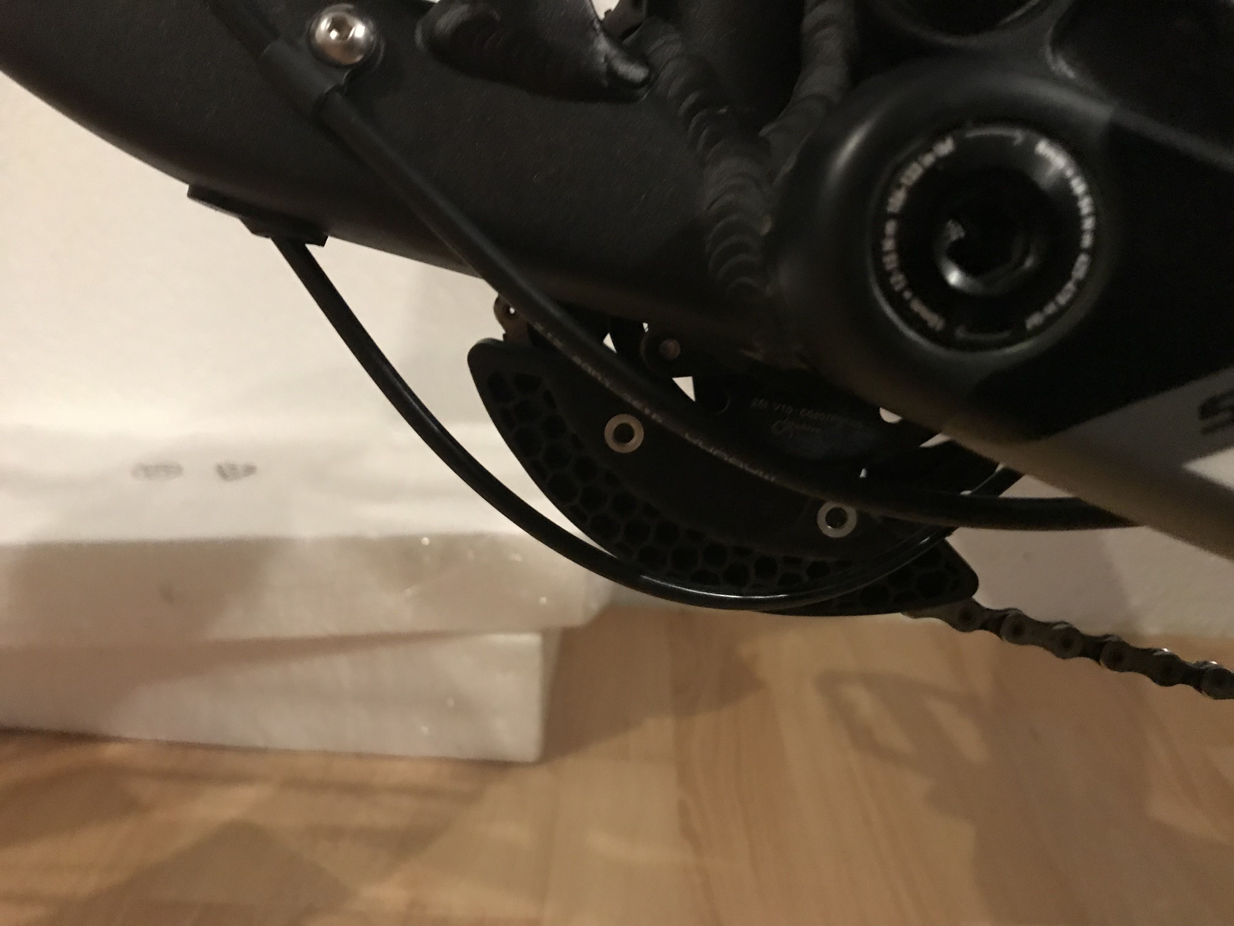

@Fritzzmax ist das der Schaltzug der unter deinem Tretlager so weit raus guckt? Den würde ich mal probieren irgendwie nach oben zu ziehen.
Hätte ich gewusst, dass ihr alle so genau hinschaut, hätte ich ein schöneres/besseres Bild gemacht^^
Es ist tatsächlich der Schaltzug, der aber als einziges "Kabel" innen verlegt ist und irgendwie nicht zu bewegen ist... Ist das nochmal irgendwie fixiert? Ist mein erstes Radl mit innen verlegten Zügen und ich will nicht zu fest irgendwo ziehen :confused:
Dass der so weit rausschaut ist mir auch direkt aufgefallen beim Auspacken... :( Aber danke für den Hinweis nochmal!
Edit: Bin gerade nochmal zu meinem Radl marschiert und bin drauf gekommen: Wenn der Hinterbau einfedert, kommt er dem Schaltzug sozusagen entgegen. Also: passt alles!
